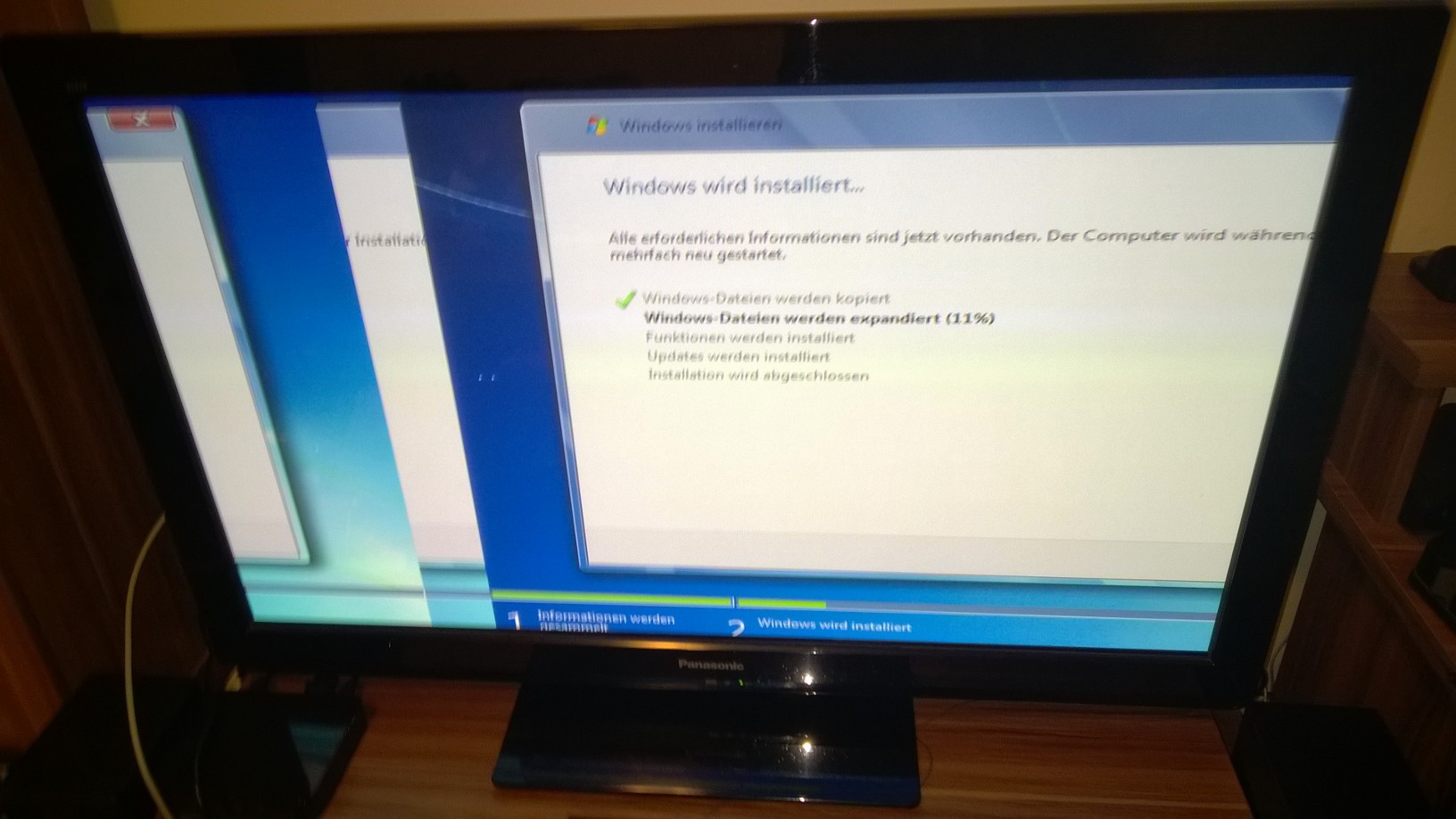

Nachdem ich dank eines BIOS-Updates endlich meinen RAM zum Laufen bekommen habe haben sich mir nun 2 weitere Probleme aufgezeigt:
1) Bild ist zerhackt und verschoben, ab dem ersten Bild beim Booten, also kein Windows-Problem (Bedienung funktioniert, sofern die Peripherie funzt ganz normal, ausser dass er vom rechten Rand in das zweite Segement wandert und am rechten Rand vom zweiten Segment ins erste, also entsprechend dem eigentlichen Bild)
Anschluss erfolgt via HDMI und ich habe ihn schon mal über DVI laufen gehabt, und da war kein Problem festzustellen.

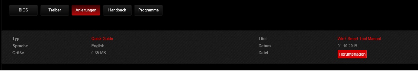

2)Im Bios funktioniert alles tadellos. Jedoch ab dem Boot von Windows (7) , welches noch gaaanz frisch drauf ist, gibt es keinerlei Funktion der Peripherie mehr. (PS/2 funzt aber, jedoch habe ich davon nur einen :P) Habe nun in den USB-Optionen vom Bios herumgespielt, da ich mittels Google etwas gefunden habe. "H ... irgendwas" Disabled und Legacy Support enabled. JETZT leuchtet immerhin die Lampe der Maus ... *win* aber es tut sich nichts. Alsoooo was tun? Ist das Mainboard zu neu für Windows 7 in einem ... 2 Jahre alten Zustand (also von daher hab ich das Image)?
Dann nimm doch einfach DVI, wenn das funktioniert.
Windows 7 hat keine USB 3 Treiber bei der Installation dabei. Wenn dein Mainboard keine 2.0 Anschlüsse hat, dann solltest du Windows 10 nehmen. Ist eh die bessere Wahl.
Naja aber seltsam isses schon mit dem zeschnittenen ne?
Ehhm doch ich habe USB2.0-Anschlüsse, und eben die scheinen Probleme zu machen. Wenn alles 3.0 wäre hätte ich das ja verstanden. ^^
nimm DVI, wenn das klappt.

Nein, USB funktioniert beim Z170 anders, deshalb stellen die MB-Hersteller ja auch für alle ewig gestrigen Windows-7-Fanatiker Tools bereit um Windows 7 zu patchen für die Installation. (Es gibt beim Z170 keinen EHCI-Support mehr).

Aber ich denke mit dem MSI-Tool das oben erwähnt wurde sollte es gehen. Geht offenbar echt nur um die USB-Treiber. (Und ja solche Geräte gibt es, das is ja das Problem aber ohne Maus will ich keine Treiber suchen im Netz und ohne Treiber funzt kein USB Stick. :lol:)

PS: An die Kritiker: JETZT LÄUFT ES PERFEKT! DANKE FÜR EUER WINDOWS 7 BASHING UND GUTE NACHT! (caps lock intended) Und ein besonderer Dank an den zwar auch Windows7-Kritischen, aber immerhin KONSTRUKTIVEN mugam für seinen Tipp der zur Lösung des Problems führte! :)
