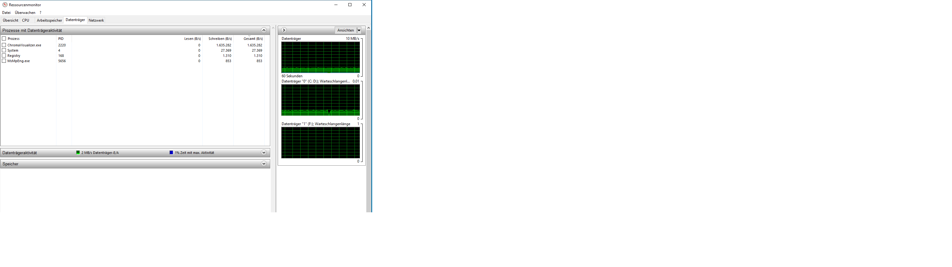

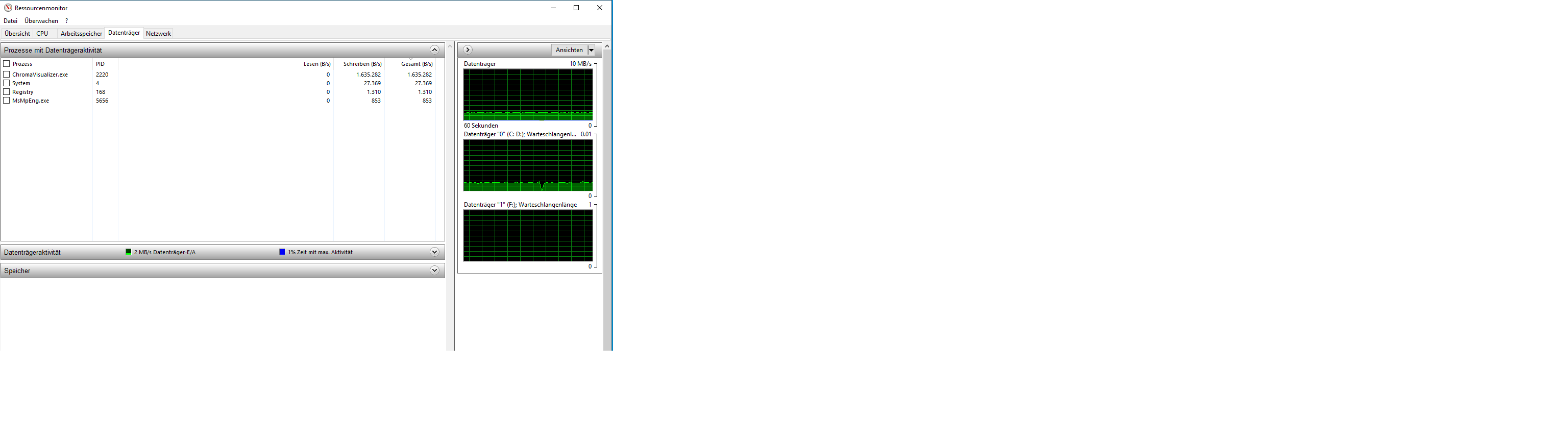

ok danke erstmal für die Antworten, es war halt verwunderlich da die vorherige nicht permanent geblinkt hat.
Im Ressourcenmonitor werden 10mb angezeigt dauerhaft.
Wenn du Windows neu installiert hast kann es Windows Update sein, oder die Laufwerksindizierung oder einfach das Antiviren Programm, was ein Scann macht
10 MB wäre für eine permanente Schreiblast zu hoch. Ich würde nach einem Windows Neustart 15 Minuten warten und nochmal die Schreiblast prüfen. Wenn es dabei bleibt, schau dir an welche Prozesse die Last verursachen.

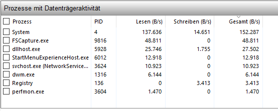

sry das ich mich jetzt erst melde, aber Arbeit geht vor ;)
Ich habe mal ein Bild gemacht, nach dem Start und ca 20 min warten.
