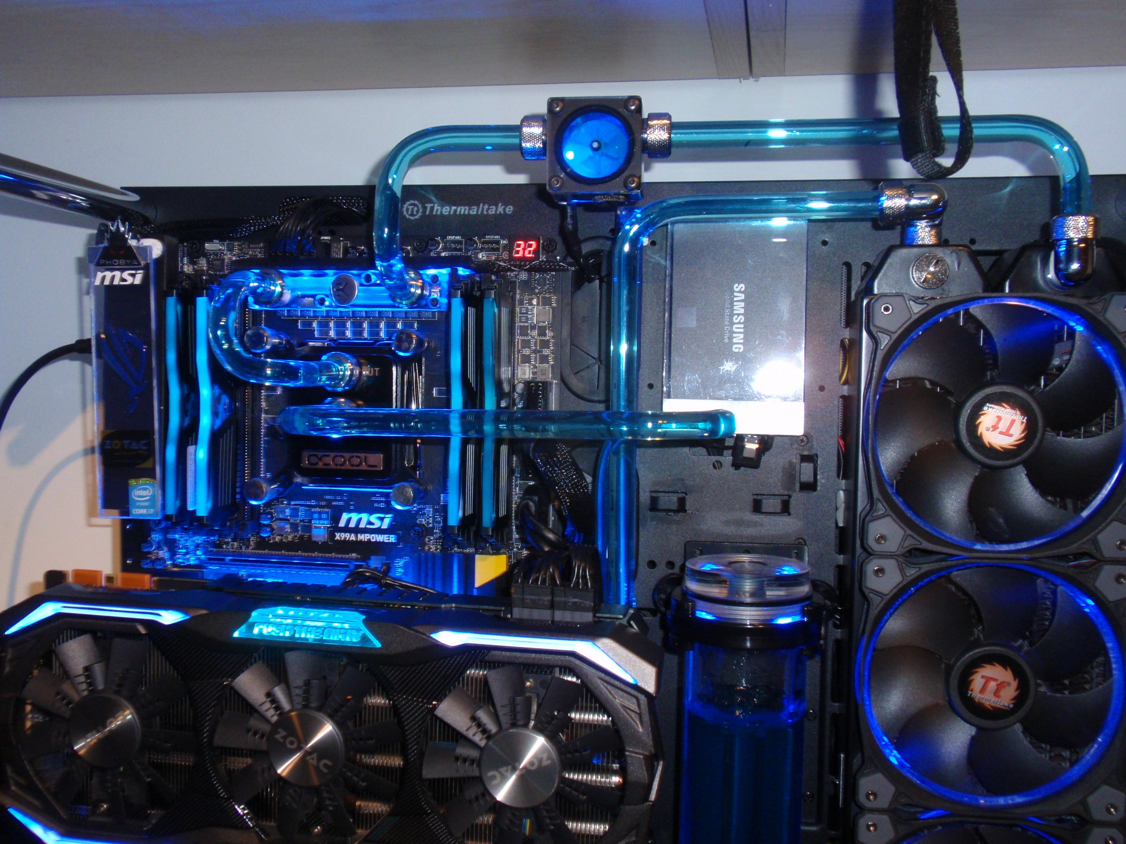

Das waren die Ergebnisse mit den Fön...
Backofen
Ich mach es immer mit einem Heißluftföhn.

langsam wird es. ich denke langsam kann es sich sehen lassen. Das habe ich jetzt mit meinem Kabel gemacht. An der einen Seite habe ich noch eine Leichte aufstauung aber ich übe noch ein bisschen
