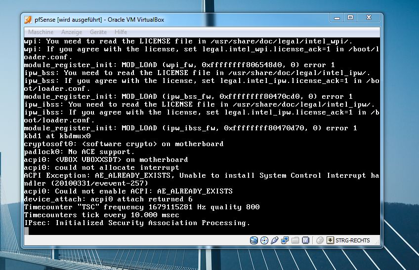

ich versuche gerade, pfSense in Virtual Box zu installieren, komme aber trotz diverser Anleitungen bei einem Problem nicht weiter...
Ich möchte pfSense installieren, kann aber nicht booten, da er ab einem bestimmten Punkt aufhört zu booten. Ich habe zwei Bilder angehängt, die den Fehler und die Konfiguration zeigen. Die Virtual Box ist genau wie in dieser Anleitung eingerichtet:
http://timita.org/wordpress/2011/08...alling-and-configuring-pfsense-on-virtualbox/
Woran kann das liegen? Ich gehe per WLAN über eine EasyBox von Vodafone ins Internet. Ich habe es auf meinem Ubuntu-Computer sowie auf dem Windows Notebook getestet, es ist immer das gleiche. Wenn ich pfSense auf meinem alten PowerEdge 830 Server von Dell installiere, geht es einwandfrei... Dieser ist dann aber nicht am Internet angeschlossen.

ich nutze seit mehreren jahren pfsense in ner vbox auf nem kubuntu host als router... ab version 1.2.3-rc2 musste man bei der installation auch nicht mehr manuell in den startdateien rumfuddeln und seit 2.x hab läuft die installation von den standard-isos problemlos.
