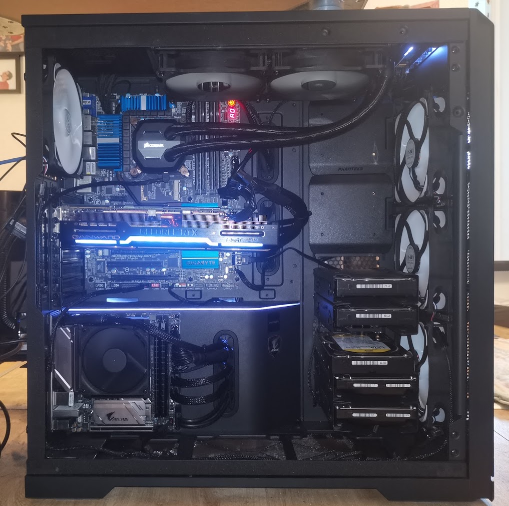

@Nefcairon Hier mein mITX System:
CPU: AMD Ryzen 5 3400G
Cooling: Noctua NH-L9a-AM4 Chromax Black
MB: Gigabyte Aorus Pro WiFi B450i
RAM: 16GB KIT 2x8GB Patriot Viper 4 Blackout DDR-4 3200
SSD: 256GB Kingston SA2000M8
HHD: 4x Western Digital Red 6TB
Die Temps sind super - der 3400FG hat im Idle um die 30-40°C und unter Last max 75°C. Ich habe mich extra für den Noctua entschieden. Hier mal nen Bild von meinem mITX. Mein Zweitsystem hat aber auch keine weiteren Controller verbaut.
Das obere System auf dem Bild is noch mein alter 3770K den ich aber vor ein paar Tagen gegen ein aktuelles System getauscht habe:
