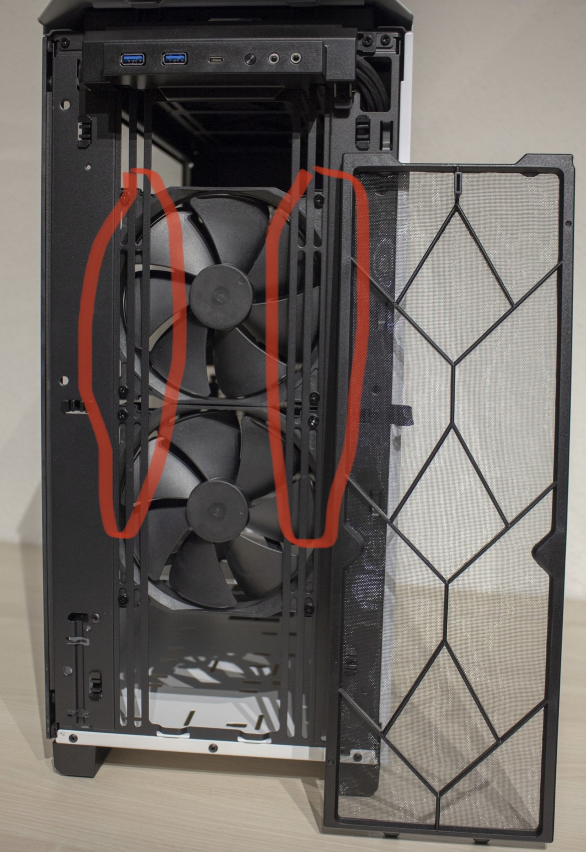

Hast du ein Foto von den Montageschienen?

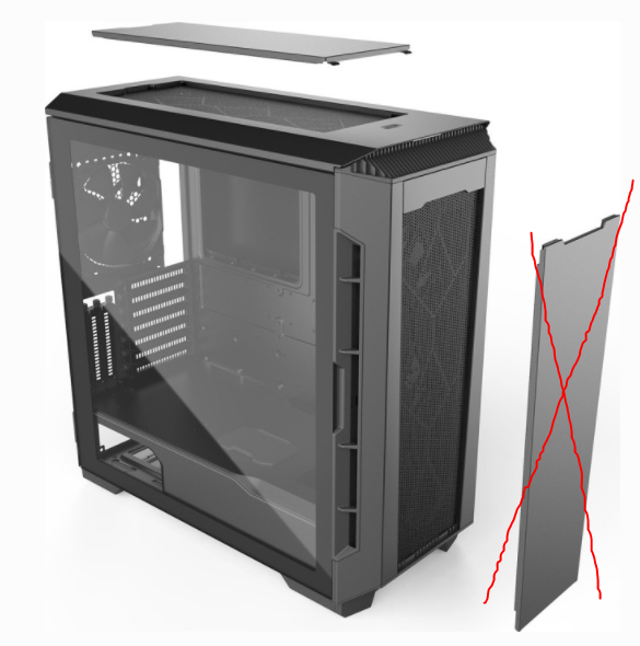

du solltest drüber nachdenken das Gehäuse OHNE diesen Deckel zu betreiben.
Quelle: https://geizhals.de/phanteks-eclipse-p600s-satin-black-ph-ec600pstg-bk01-a1974013.html
Gerade dann wenn du eine FE Karte hast !
UV solltest du ebenfalls betreiben damit die Karte dir lange am Leben bleibt ;)
MSI AB Curve in meiner Signatur :)
Reaktionen: Baal Netbeck
Diese Abdeckungen müssen auf jeden Fall weg(wenn du sie überhaupt drauf hast).

Die markierten Stellen ragen in den Luftstrom, bei dem 140ern logischerweise noch mehr als bei den 120ern. Darum sind die Schwing-/Brummgeräusche bei diesen etwas leiser. Aber leider bei weitem nicht weg.
Es liegt zu 100% an den Schienen, wenn ich die Lüfter davor montiere sind sie genau so leise wie die restlichen verbauten Lüfter. Das ist jedoch keine Option da ich dann Probleme habe die Gehäusefront zu montieren.
Die Abdeckung vorne ist natürlich entfernt. Die Temps sind auch echt gut, wenn die Lüfter unter Vollast so schnell laufen wie ich mir das wünschen würde(Ca. 1100-1300 RPM, abhängig von der GPU Temperatur). Ca 71 Grad GPU und 90 Grad Memory sind für die Karte echt okay (mit UV natürlich).
Da die Störgeräusche jedoch schon bei 700RPM beginnen und man das auch gut durch die Kopfhörer durchhört macht das nicht wirklich Spaß.
Bei einem neuen Case mit Garantie etc. herumbasteln möchte ich ehrlich gesagt nicht.

Aber an deiner Stelle würde ich einen dritten Lüfter einbauen und die überstehenden Befestigungsschienen mit der Kneifzange abklipsen, oder zumindest etwas wegbiegen.
Mit Gummiabstandhalter probieren die Lüfter auf Abstand zu bringen und Vibrationen zu minimieren.
Das Bild ist aus dem Internet da ich gerade nicht zuhause bin. In meinem System sind aktuell drei Arctic P12 in der Front verbaut. Ich werd mir das mit den Schienen mal ansehen, riesig begeistert bin ich davon trotzdem eher nicht.
