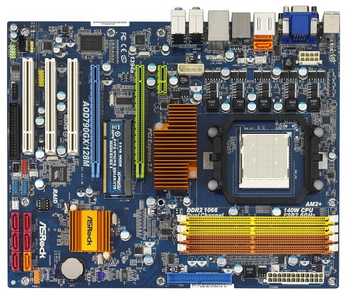

Habe folgendes, alte AM2+ Board:
Jemand ne empfehlung für nen schmaleren Top-Kühler?

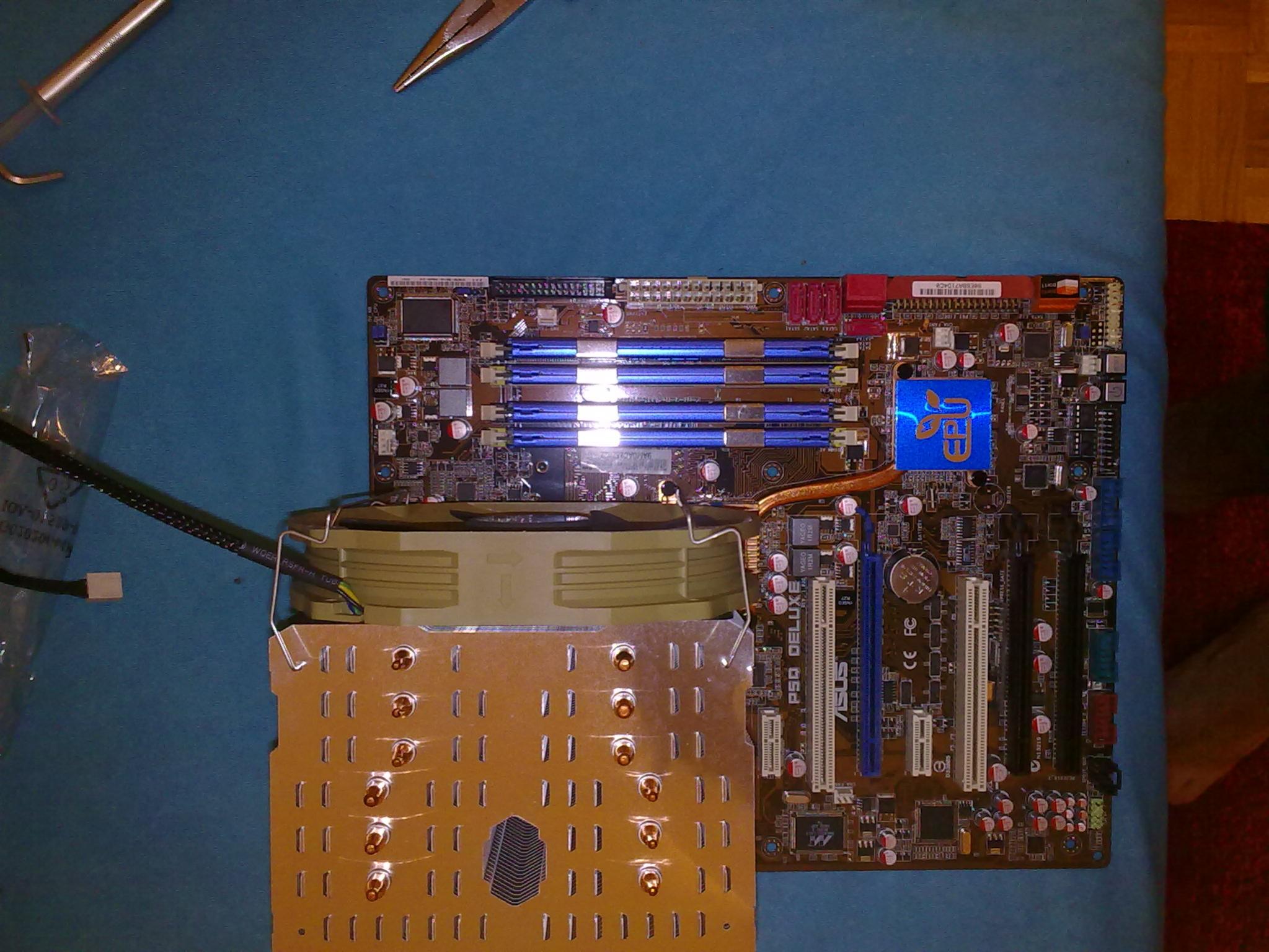

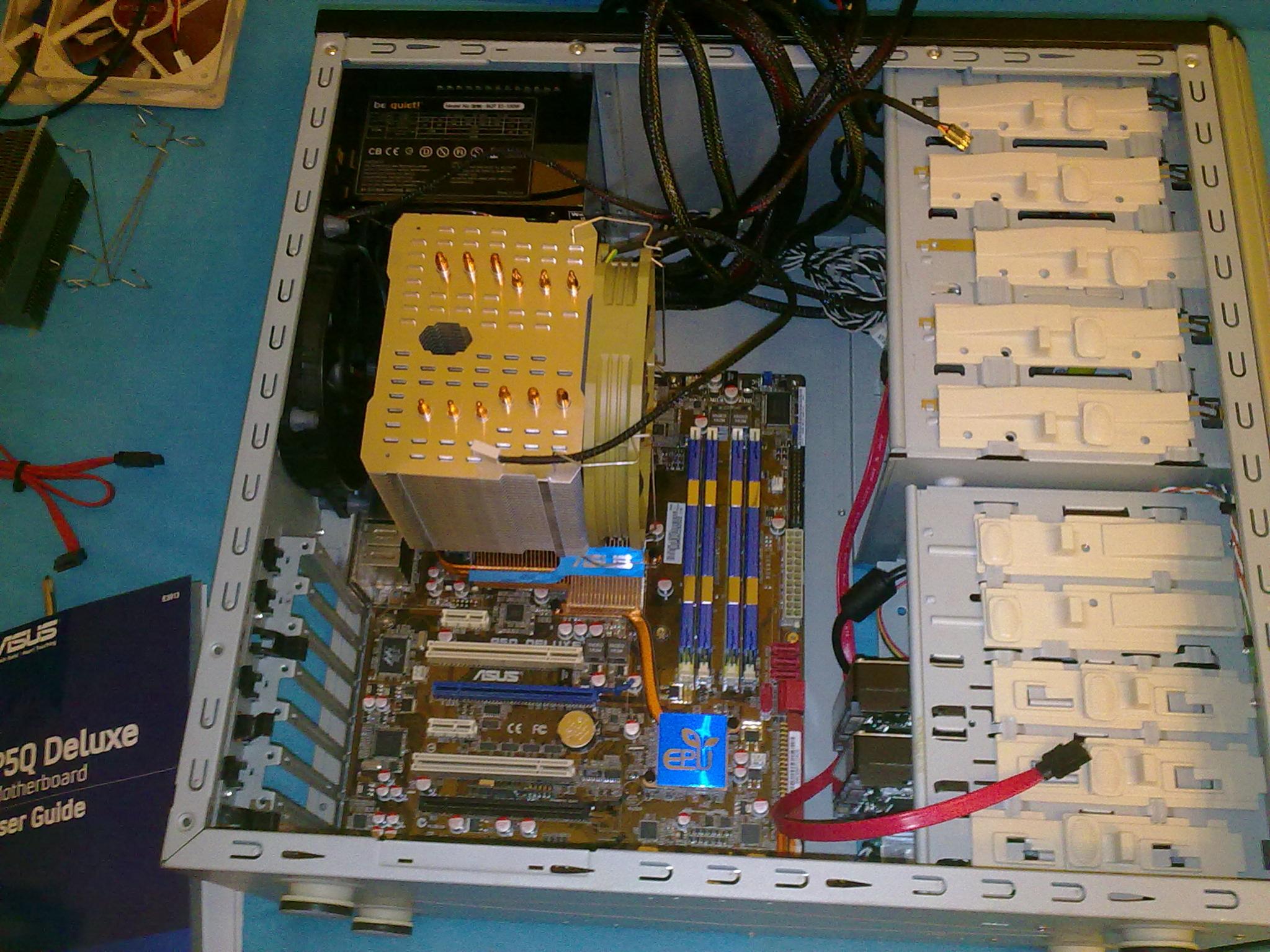

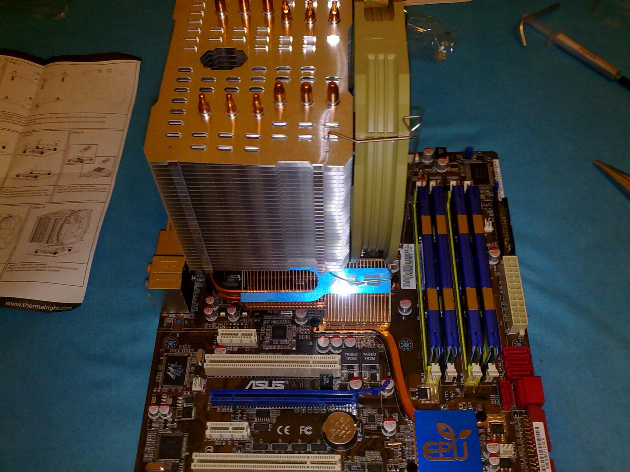

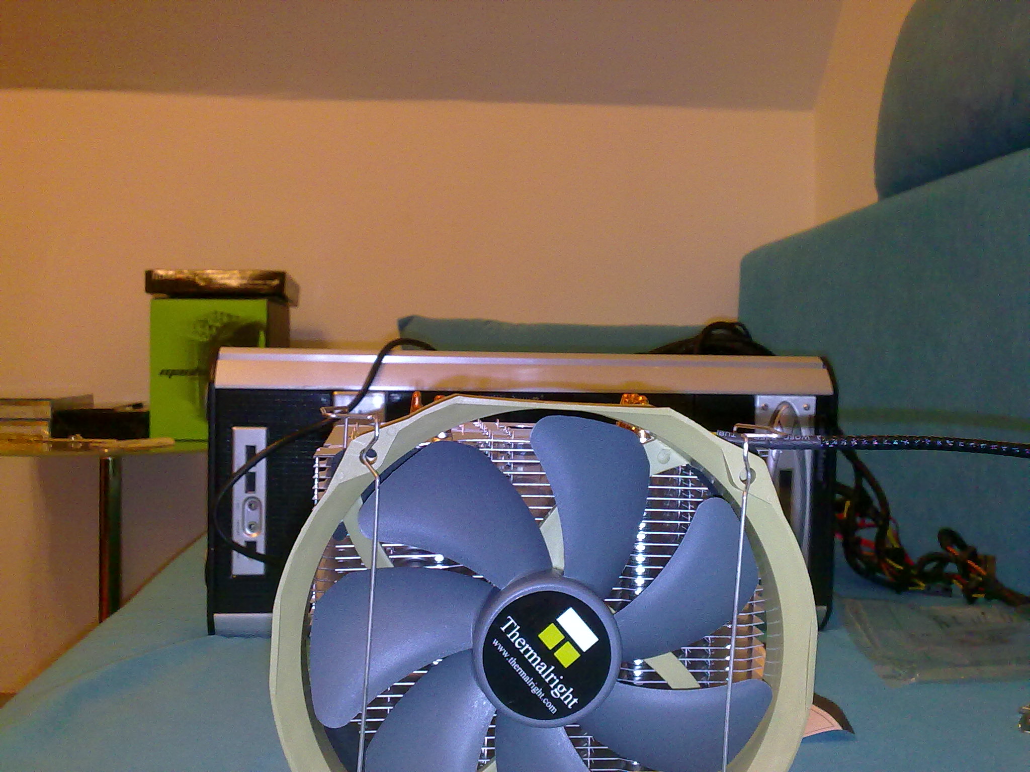

Foto ist vom Einbau Ende 2011, Anfang 2012
Damals, in meinem alten gehäuse (Cooler Master Centurion 5):

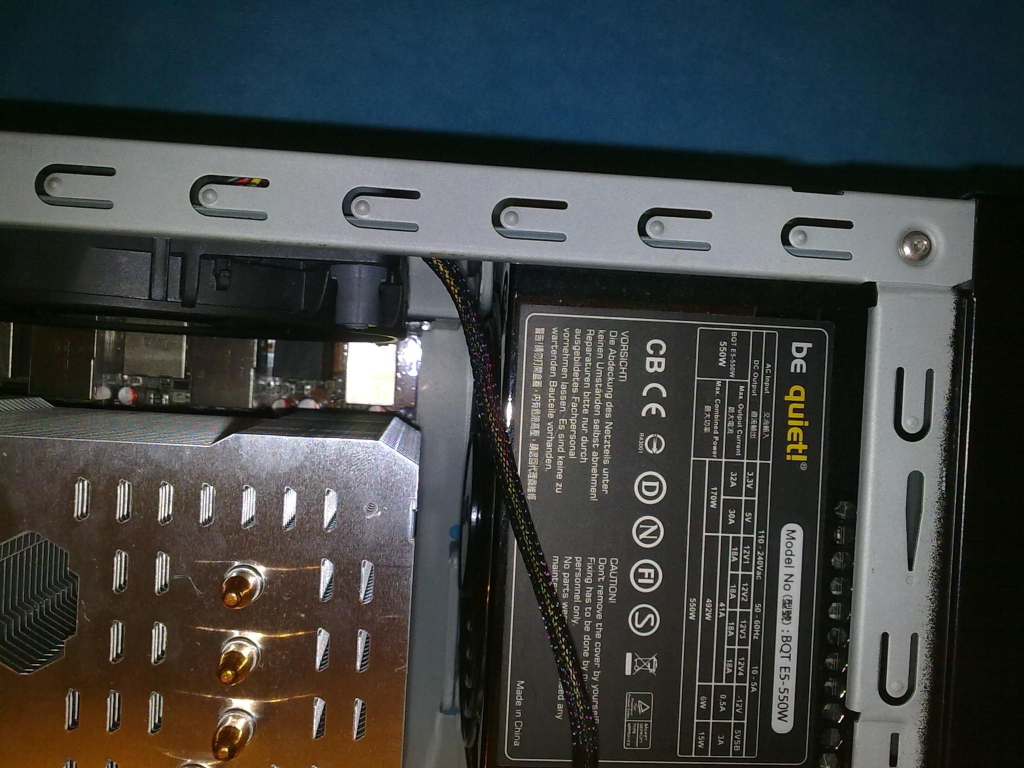

Abstand zum Netzteil oben:
Habs grad nachgemessen, der Kühler darf max. 16cm hoch sein, der True Spirit hat wohl 17cm.

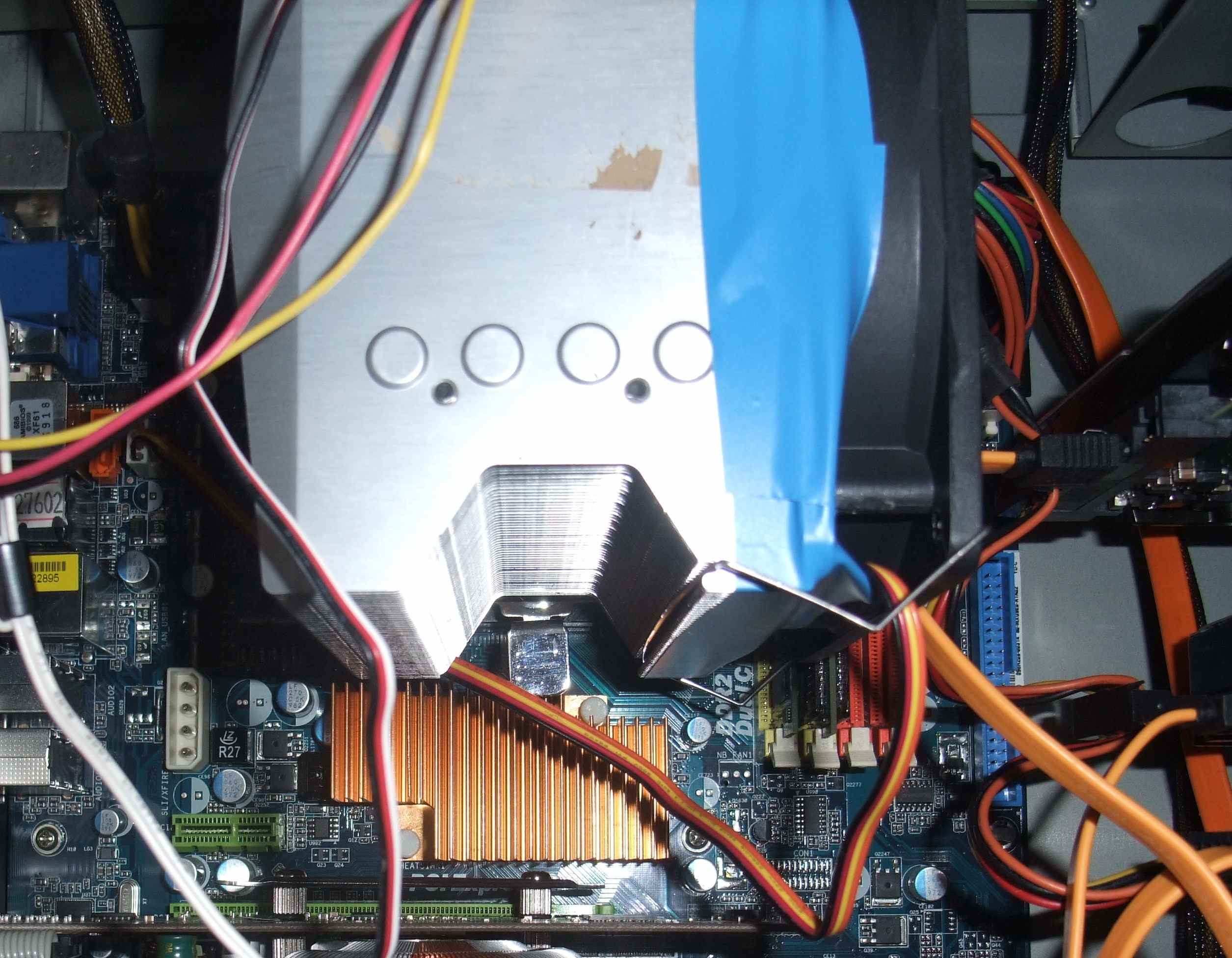

Wegen deinem Northbridgekühler:
Sieht nicht so hoch aus,m kann aber natürlich täuschen ;)
Bei mir steht die Halteklammer des Lüfters bei diesem an, jetzt kann man den Lüfter entweder leicht nach oben schieben (dann ragt er über den Kühlköper hinaus), oder man lässt es so und der Lüfter ist leicht "schief" (was aber genau gar nix macht).
Hab grad keine Kamera da...
Handy? ja, auch diese mobilen uralt Mobiltelefone haben eine ;)

Da passt nur mein kleiner Finger drunter und die Temperatur darf nochmals erwähnt nicht vernachlässigt werden. Die Northbridge geht gerne auf 70°C ohne IGP Nutzung hoch. Viele Towerkühler werden die Abwärme mit der TDP der CPU garnicht abführen können und die Northbridge braucht selbst Luft, damit sie nicht überhitzt.

Ja, Handy, mit meinem USB-Kabel ist wer anders unterwegs...
Aber das Foto vom Nachbarn scheint schon richtig zu sein!
Welcher Kühler ist das?
Ich denke mal, sowohl der Macho 120, als auch der True-Spirit 120 könnten passen.
