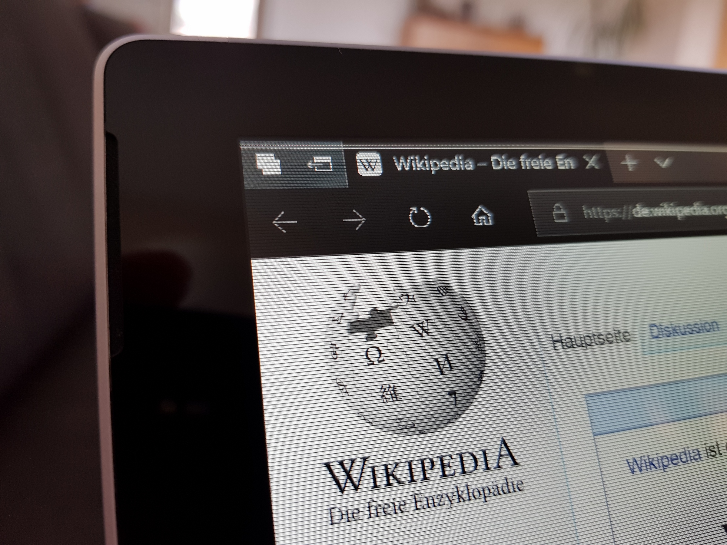

ich erwarb vor wenigen Tagen den Philips 242E1GAJ und es erscheinen - abhängig vom grau/ dunkelgrauen Hintergrund - kleine, feine, waagerechte Striche (Siehe Beispielbild).
Diese sind wirklich sehr klein und fein. Und je näher ich an den Monitor gehe, desto eher fallen diese überhaupt auf. Hinzu kommt, dass Details eher als unscharf erscheinen (Z.B. Desktop-Symbole).
Es erscheint so, als wäre es kein Fehler seitens des Monitors.
Jedoch würde ich gerne wissen wie und ob ich diese Striche überhaupt wegbekommen könnte.
Das Bild im Anhang ist nur ein Beispielbild, welches ich im Internet gefunden habe und dieses gibt nur näherungsweise meine Problem-Situation wider.
Die Striche werden also nicht so penetrant wie auf dem Beispielbild dargestellt.
Viele Grüße und danke im Voraus
Edit: Der Monitor wurde an meinem Laptop angeschlossen. Und die Darstellung des integrierten Laptop-Monitors erscheint als sehr scharf.

Das "Gitter" sieht tatsächlich wie eine Art "Pixel-Gitter" aus. Dieses erstreckt sich über den gesamten Bildschirm.
Die waagerechten, schwarzen Striche erstrecken sich ebenfalls über den gesamten Monitor. Jedoch sind diese nur auf dunkelgrauem Hintergrund auszumachen.
Leider kann ich kein Foto davon machen, weil meine Kamera zu schlecht ist.
Und als schärfer erscheinen die Details nach der Umstellung der Auflösung auch nicht.
Als ich soeben meinen Monitor an- und ausschaltete erschien sogar das Philips-Logo leicht verzerrt in waagerechter Ausrichtung.
Die Ecken und Kanten der jeweiligen Symbole werden also in waagerechter Richtung verzerrt.
