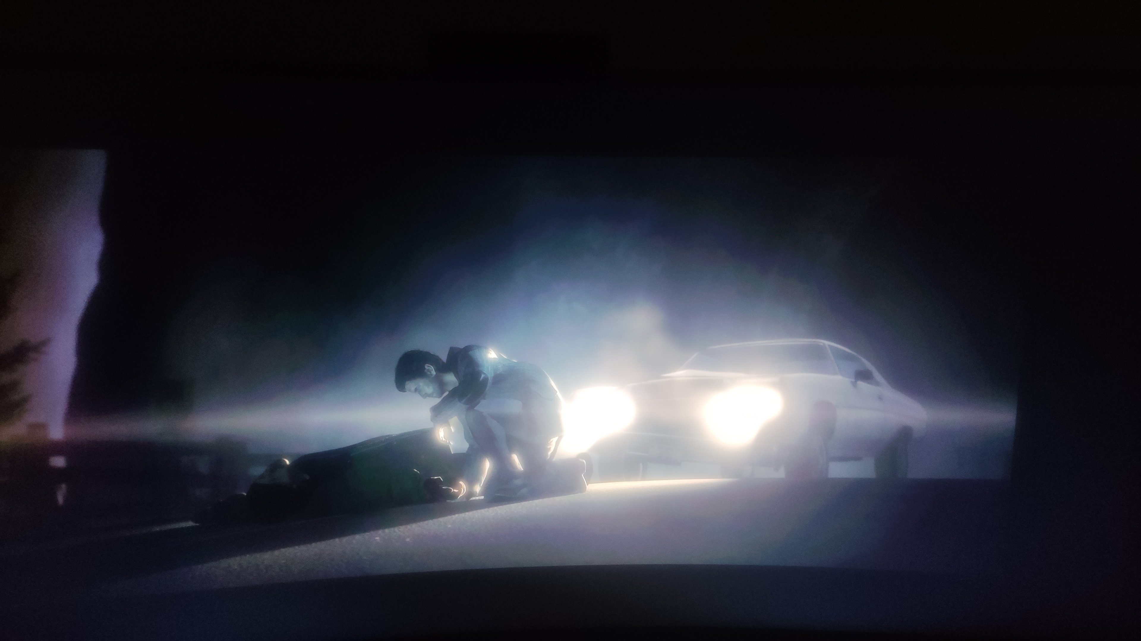

Wie sind bei eurem Monitor so die Schwarzwerte?
Ich habe seit etwa einem Monat einen von meiner Firma und die "Schwarz-Stufen" sind wirklich furchtbar.
Sieht beispielsweise so aus, nur noch schlimmer in Person.
War das bei euch ähnlich oder ist das ein Problem meines Monitors?
Treiber, Kabel etc habe ich alles schon durchgetestet. SDR oder der HDR (400 hahah, also quasi non-existent) bringt natürlich auch nichts.

HDMI oder DP? Bildmodus im Monitor-Menü? Einstellungen im Treiber?
