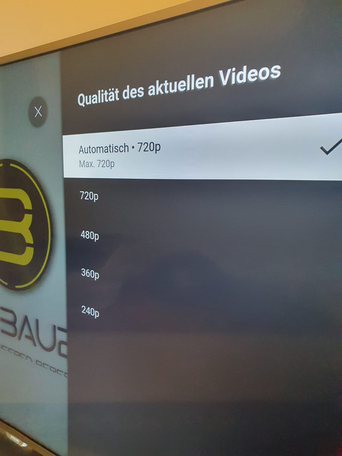

Hier ein Beispiel was ich genutzt habe:
madmax2010 schrieb:
welcher chromecast? gibt nur ein modell, dass 4k kann :D
Nunja, im Fernseher ist Chrome Cast verbaut, zumindest sagt mir das die Einstellungen
prian schrieb:
Kann auch am Quellmaterial liegen.
Dieses ist in 4K verfügbar, probiere das doch mal aus.
Da ist es genau so:

Edgar101010 schrieb:
Soll das heißen es gibt YouTube Video Formate die vom meinem Fernseher unterstützt werden und einige nicht?
Ja. Wenn die Herstellerangaben korrekt sind, unterstützt der Fernseher kein VP9. Das ist afaik der Codec, den Youtube primär für Videos verwendet. Zwar werden (fast?) alle Videos auf Youtube auch in H.264 bereitgestellt, aber nicht unbedingt in allen Auflösungen und Bildwiederholraten, bspw. das Video von @prian ist in 1440p und 2160p nur in VP9 verfügbar. In Auflösungen >=1080p wird das Video auch nur mit 60 FPS zur Verfügung gestellt. Interessanterweise ist 720p die höchste Auflösung, die sich an deinem TV einstellen lässt...
Dies. Youtube verwendet für die höheren Auflösungen immer häufiger nur noch VP9 und AV1. Hier gibt es eine Tabelle dazu. Wenn dann der verwendete Client das Format nicht dekodieren kann, sind die hohen Auflösungen nicht verfügbar und es sieht so aus, als gäbe es das Video nicht in 4K.
Mit einem alternativen Client wie SmartTubeNext kann man sehen, welche Codecs verfügbar sind. Der Fernseher hat Android TV, also kann der eventuell per Sideloading dort installiert werden. Formate dekodieren, für die der Prozessor des Geräts zu schwach ist, kann aber auch der nicht.
Abhilfe kann ein HDMI-Stick wie z.B. der Fire-TV-Stick 4K oder ein Chromecast mit Google TV schaffen.
Ja gut HDR hat der Fernseher nicht :D
Doch hat er, allerdings nutzt wie schon erwähnt wurde, Youtube den lizenfreien Codec VP9, weclher ab er ab den 2017er Philips unterstützt wird. Der MT5593 SoC bietet keine Hardwarebeschleunigung bzgl dieses Codecs an, da ist auch per Software nichts nachinstallierbar
Dein Problem lässt sich nur über andere externe Hardware lösen
