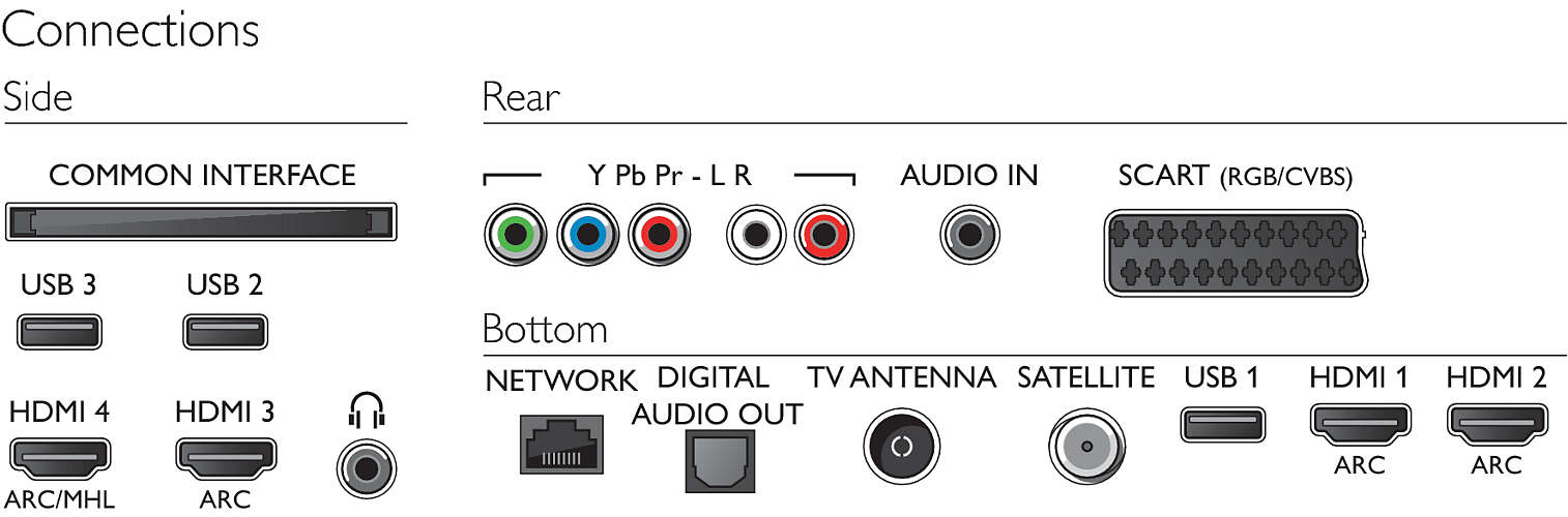

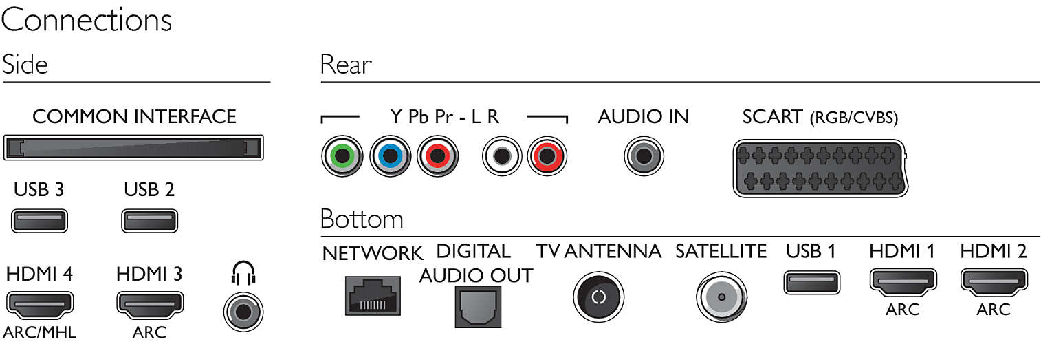

Das sind die Anschlüsse. Sieht mir doch nach nem Cinch-Ausgang aus, oder?
Das mit den Bluetooth-Kopfhörern verstehe ich grad nicht so ganz. Ich möchte einfach nur nen netten kleinen Lautsprecher anschließen, den ich mit den TV-Fernbedienung - also weiterhin über den TV - steuern kann. Aber vielleicht erschließt sich mir ja dein Ansatz mit den BT-Kopfhörern, wenn du es ein wenig weiter ausführst. Stehe gerade auf´m Schlauch, fürchte ich. Sorry.
Ja, richtig, dann eben keine BT-Kopfhörer, sondern BT-Lautsprecher. Das ist glaube ich neben HDMI (wegen EasyLink) die einzige Möglichkeit.
Die gezeigten Cinch-Anschlüsse sind Eingänge, keine Ausgänge.
Okay, hatte schon befürchtet, dass das nur Eingänge sind.
Das mit den BT-Lautsprechern hört sich ja toll an, aber BT kann der Fernseher ja gar nicht. Oder übersehe ich jetzt irgendwas?
Bleibt dann wohl nur die Ausgabe an Lautsprecher mit HDMI-Eingang? Muss dann aber ein spezieller HDMI-Standard sein oder? ARC soweit ich das bis hierhin mitbekommen habe?
