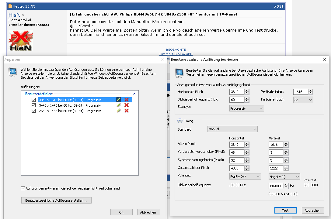

Welchen Treiber benutzt Du eigentlich, dass es mit der Skalierung funktioniert? Die 355er können das meines Wissens nicht.
355.82.
Geht definitiv wenn man unten Manuell auswählt und da die 2160 auch auf 1616 ändert. Musste ich aber auch erst durch rum probieren rausfinden.
Das ist ja nix neues, mit dem Ändern. Nur funktioniert es bei 90% der Anwendern nicht mehr seit dem 355er^^, während es bei 353er noch ging.
Okay ich fasse es nochmal zusammen.
Man stellt den Monitor im OSD auf 1:1
Dann im nvidia Treiber auf "keine Skalierung" und
Skalierung vornehmen mit GPU den Haken setzen bei "Von Spielen und Programmen festgelegten Skalierungsmodus außer Kraft setzen"
Danach legt man ein Benutzerdefinierte Auflösung an: 3840x1616, 60 Hz, 32 Bit Progressiv
Bei Timing geht man auf "Manuell"
Dort stellt man die vertikale Auflösung dann ebenfalls nochmal auf "1616" um.
Dann kann ich bei mir Ingame bei, Crysis, BF3 und BF4, Project Cars usw. die Auflösung auswählen und habe dann schwarze Balken oben und unten. Mehr kann ich dazu nicht sagen. Hab ich bei Timing nicht manuell noch die 1616 eingetragen ging es nicht und das Bild wurde gestreckt/gestaucht.
Ah, ich verstehe, Du stellst das Timing in der Benutzerdefinierten Auflösung auf Manuell. Das kam in den Postings davor nicht rüber. Danke Dir. Probiere ich aus.

Dafür bekomme ich das mit den Manuellen Werten nicht hin.
@ ..::Borni::..
Kannst Du Deine Werte mal posten bitte? Wenn ich die vorgeschlagenen Werte übernehme und Test drücke, dann bekomme ich einen schwarzen Bildschirm und der bleibt auch so.
@ ..::Borni::..
Am besten du löschst mal deine alte und erstellst eine Neue.
Beim Editieren gabs bei mir auch Probleme.
