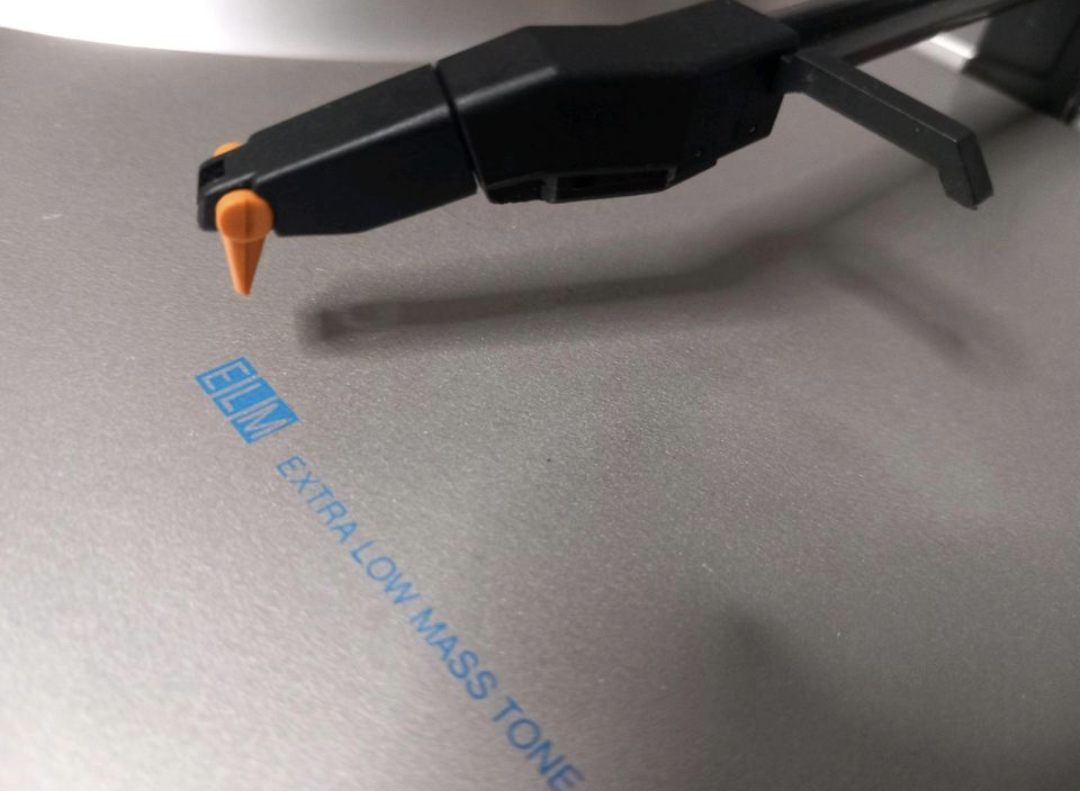

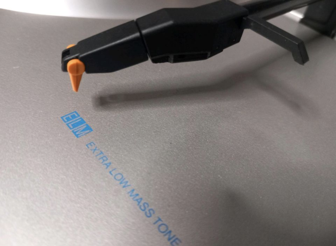

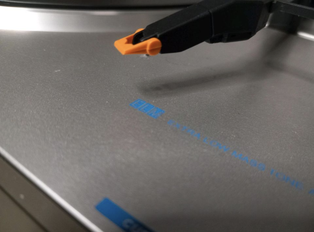

Hier mal Fotos der Nadel. Kann man daraus auf etwas schließen? Oder sollte ich mir bessere Fotos vor dem Kauf schicken lassen?
Ja, daraus kann man schließen, dass der Fotograf keine Ahnung hat, was er da fotografiert bzw. auch nicht fotografieren kann :D
Der Zustand der Nadel lässt sich auf normalen Fotos nicht beurteilen. Dazu müsste man sie unter einem Mikroskop betrachten.
Davon mal abgesehen würde ich den Philips FP140 mit dem GP 330 Tonabnehmer nicht empfehlen.

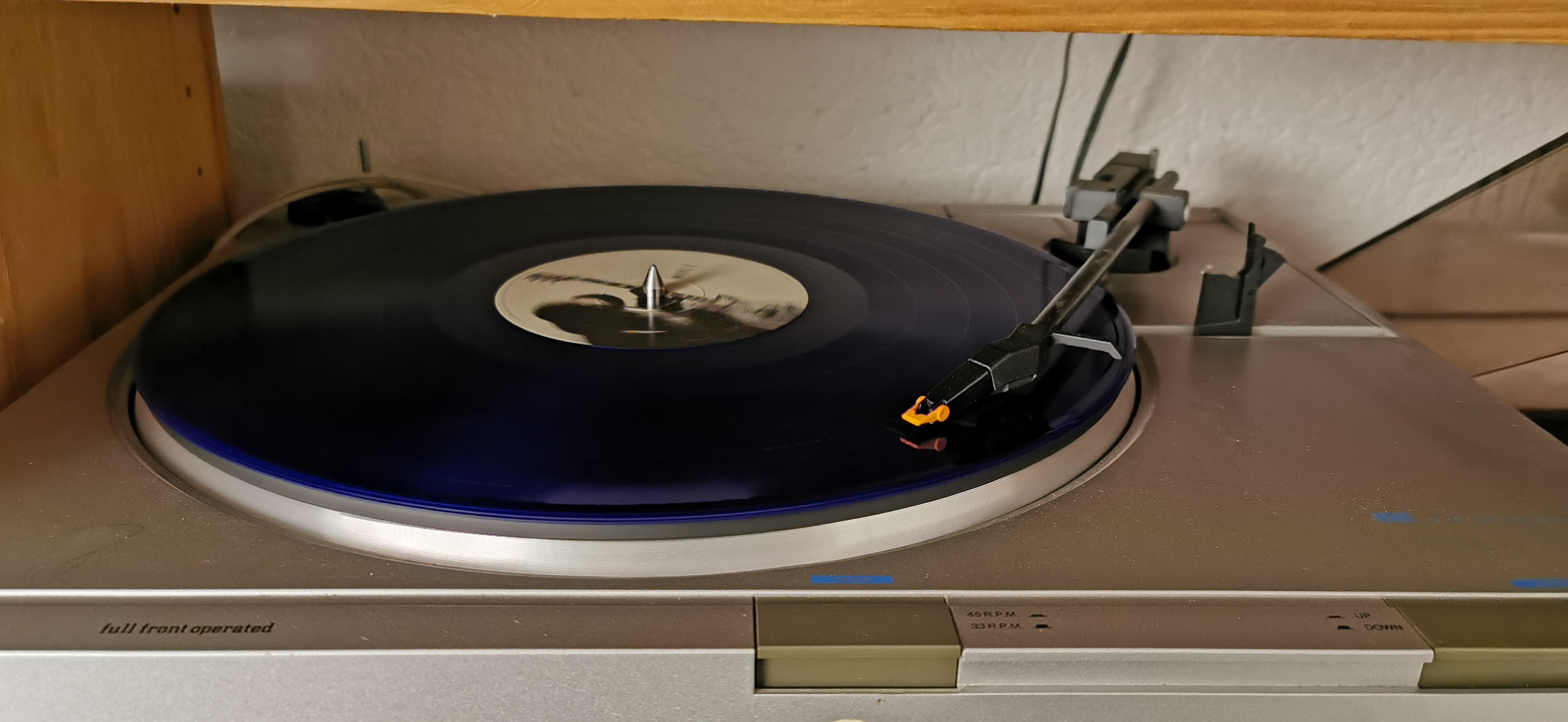

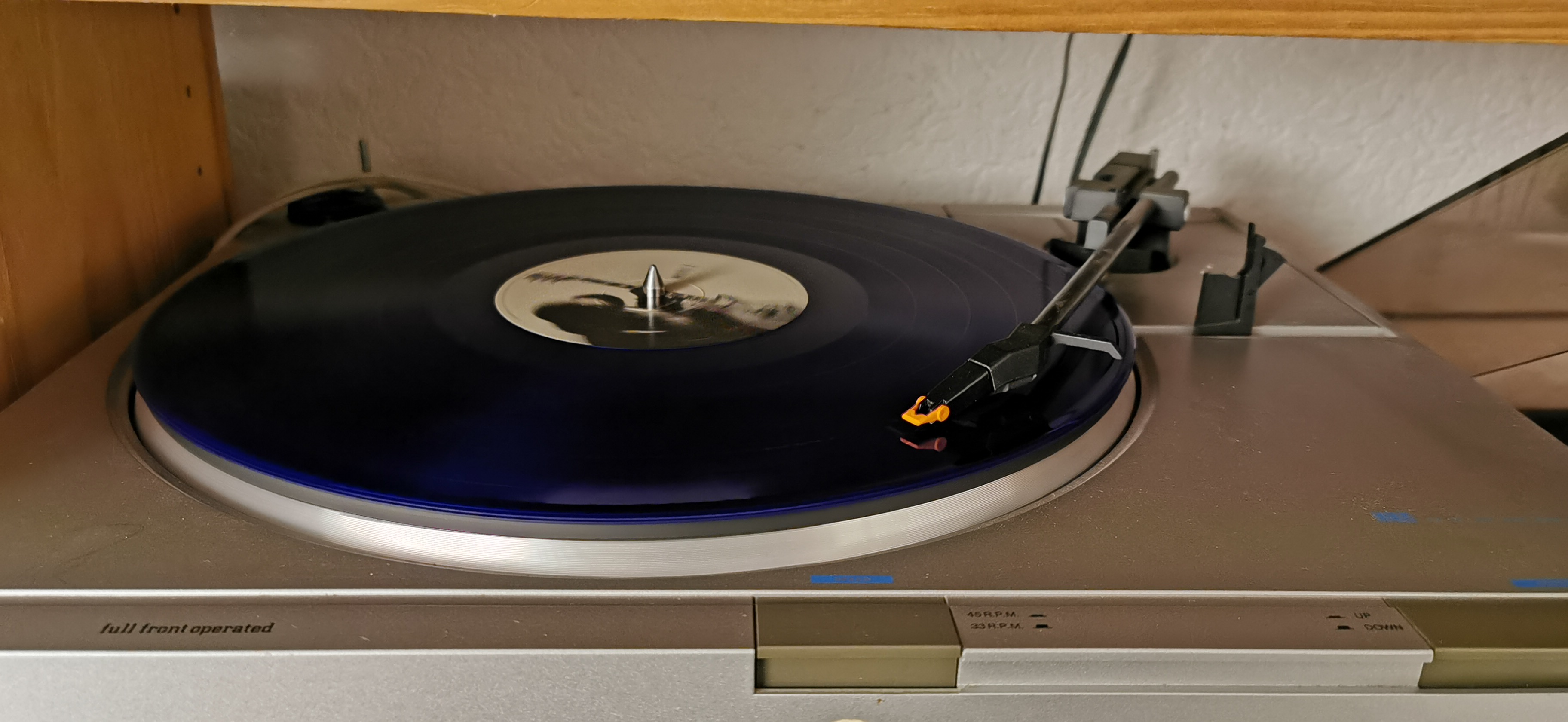

Mich hat es in den Fingern gejuckt. Also den ollen FP 140 nach gefühlter Ewigkeit aus den Schrank gekramt und mal provisorisch angeklemmt. Funktion ist schon mal vorhanden. Auch der nun schon fast 40 Jahre alte Riemen ist noch intakt.
Zuerst dann eine von den beiden Metallica Black Remaster raufgelegt. Klingt sogar ganz passabel. Es ist eine einfache spährische Nachbau Nadel der Phillips 946 N74 verbaut. Heute noch problemlos zu bekommen für knapp unter 30€. Mit so einigen Passagen kommt diese aber nicht mehr klar und sie verzerrt bei scharfen S Tönen. OK...was will man auch erwarten, wenn an diesem Vollplastik Dreher überhaupt nichts einzustellen ist.
Dann durfte Billie Gibbons nochmal ran. Feinster Blues-Rock vom ZZ-Top Mitglied. Das ging deutlich besser. Relativ weicher und warmer Klang. Für so ein Billig Dreher gar nicht mal so übel. Hatte schlimmeres erwartet.
Der Dreher war auch erstmalig am großen Telefunken Receiver angeschlossen. Und der kommt mit dem einfachen Dreher relativ gut klar. Die von mir in Post #7 angesprochenen Nebengeräusche der Nadel sind hier kaum vernehmbar. Das war damals an dem zugehörigen Phillips Verstärker definitiv nicht so.FP140.jpgGibbons2.jpg
Mal schauen, ob ich ihn für Flohmarktplatten unbekannten Zustands nicht doch wieder reaktiviere.
Da er mein erster Dreher war, geht er definitiv nicht weg. Auch wenn er Low-End ist. Dafür hängen Erinnerungen aus jungen Jahren dran
