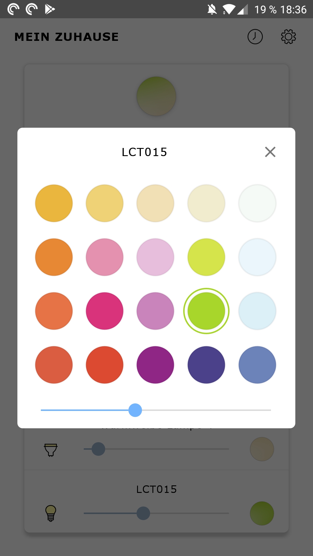

Die Einrichtung erfolgte genauso wie bei jeder anderen Ikea Tradfri Birne. Man startet die App, schaltet die Lampe ein, hält die Fernbedienung 2cm von der Lampe entfernt und drückt den "verbinden" Knopf. Die Hue Lampe blinkt dann 10 Sekunden lang und wird anschließend in der Tradfri App als LCT015 erkannt.
Im Anschluss kann man die Lampe über die App steuern, heller und dunkler machen, das Weißspektrum und die Farbe ändern. Bei der Farbe ist es allerdings nicht möglich diese stufenlos zu wählen, sondern man hat nur bestimmte Auswahlmöglichkeiten.
Wenn man mit der Farbauswahl zufrieden ist und man auf Tradfri statt Hue setzen möchte, so kann man ruhig eine farbige Hue Birne in Tradfri einbinden, denn diese bieten bessere Farben gegenüber der farbigen Tradfri Birne. Leider kann ich keine weiteren Tests bieten, weil ich noch kein weiteres Zubehör habe.

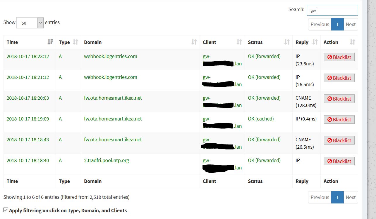

Als erstes das Ikea Gateway und die entsprechende Tradfri auf dem Handy. Um 18:18:40 habe ich das Ikea Gateway eingeschaltet und im Anschluss nach Aktualisierungen suchen lassen. Um 18:21 Uhr wurde dann die Philips Hue Birne zum Gateway hinzugefügt. Das Gateway lief bis 18:45 Uhr und ja, es gab keine weiteren DNS Abfragen des Gateways in der Zeit

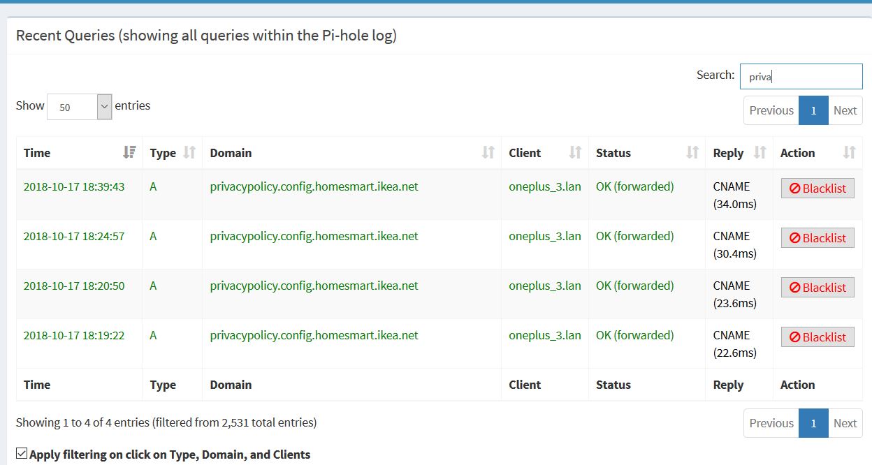

Öffnet man die Tradfri App, so wird nur eine einzige Adresse abgefragt und nach meinen bisherigen Beobachtungen auch nur, wenn man die Tradfri komplett schließt (nicht im Hintergrund laufen lässt.)
