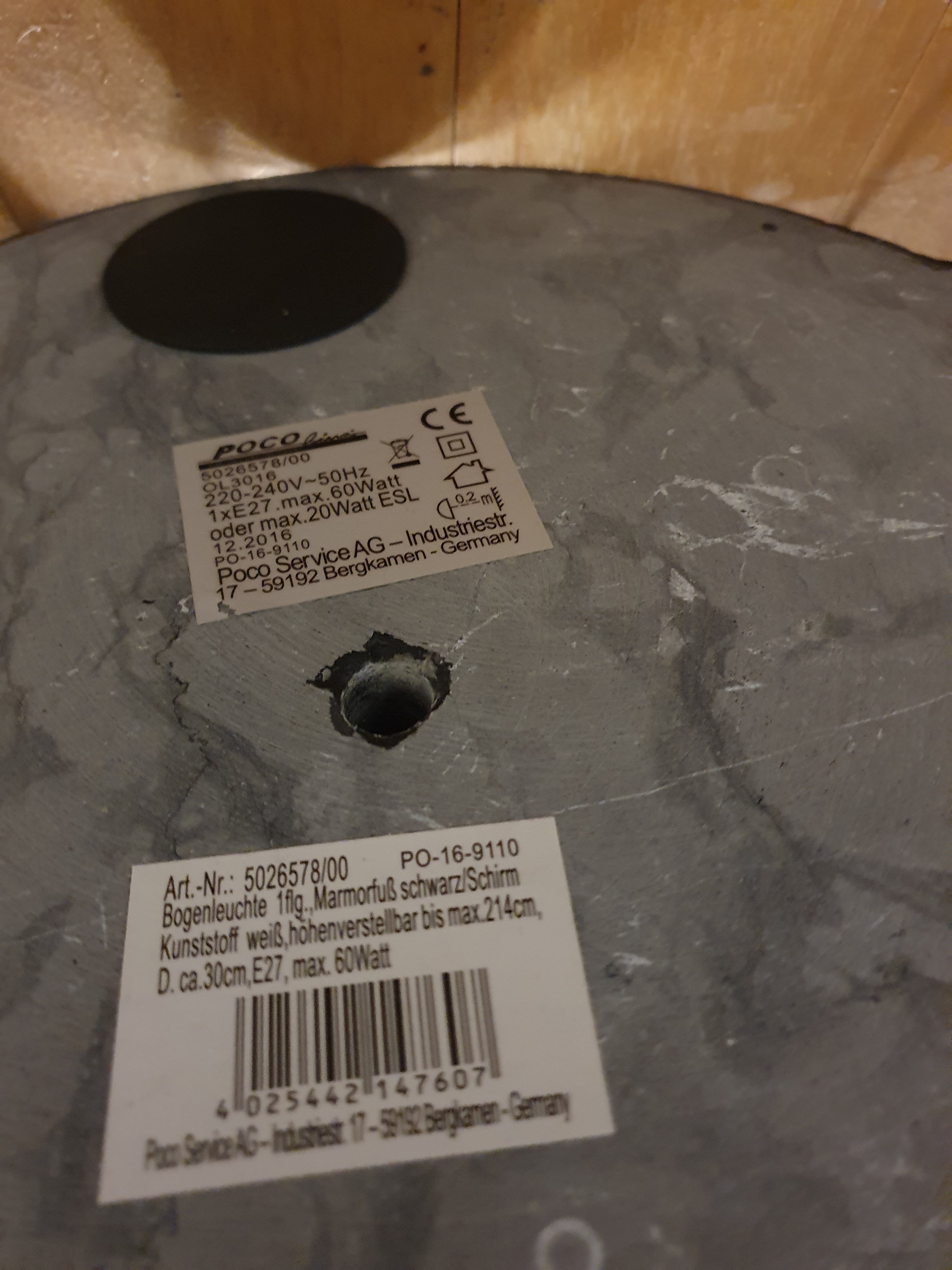

Gute Frage, wie erkenn ich sowas? Da ist nur ein Fußschalter dran aber kein Netzteil oder so.
Hilft das Typenschild evtl.? Ist eine "billige" Lampe von Poco.

Nvm. Aus irgendwelchen Gründen, mag die Fassung aber wohl die Hue-Birne nicht, wenn sie in anderen Fassungen so funktioniert, wie sie sollte. Also wie erwähnt, sollte auch ohne Steuerung die Lampe beim "Umlegen des Schalters" ganz normal angehen.
Die 75W Angabe soll einen Vergleich zu einer normalen Glühlampe darstellen. Sprich sie leuchtet genau so hell wie eine herkömmliche 75W Glühlampe. Hat mit dem Verbrauch also nix zu tun. Verbrauchen tut sie max. 9.5W
Mit der Angabe auf der Stehlampe (60W) hat das auch nix zu tun. Die Stehlampe darf nur max. mit 60W belastet werden. Wohl aus thermischen Gründen, oder wegen des Querschnittes vom Kabel.
Normal sollte die Hue Lampe problemlos damit Laufen.
