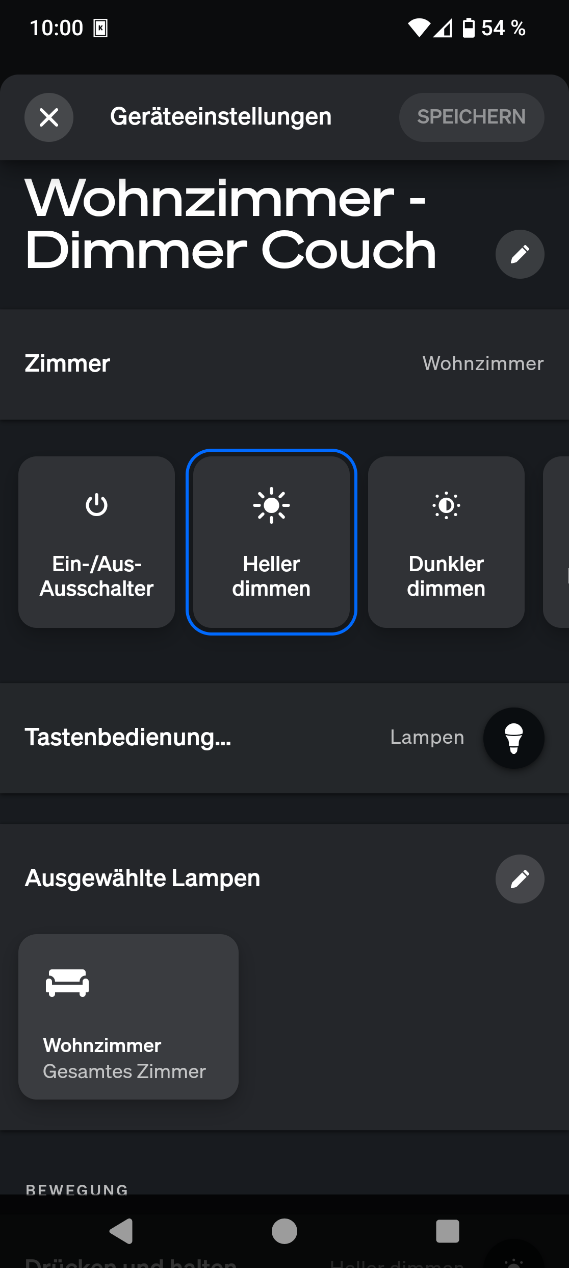

Was kann man denn an der Stelle in der Hue-App konfigurieren? Bei mir mit dem Dimmschalter kann ich je Taste nur einmalig Lampen festlegen.

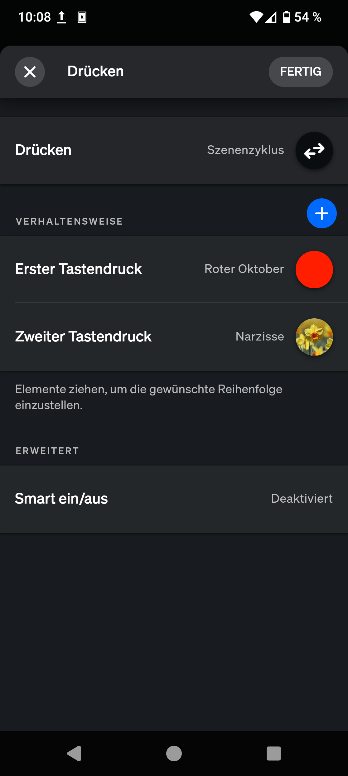

Was definitiv funktioniert und vielleicht für dich eine annehmbare Alternative darstellt, wären selbstdefinierte Lichtszenen, bei denen du die zwei Lampen gezielt einstellst (z. B. Helligkeit und Farbe) und über die Aktion "Szenenzyklus" durchschaltest.
