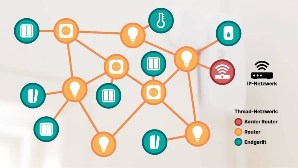

Wenn du zukünftig die neuen Kajplats Lampen kaufst, die über Matter-over-Thread laufen, baust du quasi parallel zu deinem Zigbee-Netz ein Thread-Netz auf. Hier wirst du dann am Anfang erstmal Reichweitenprobleme haben, wenn erste Kajplats und Hub sehr weit auseinander sind.

Seine 3 Echo Dots können jedenfalls nicht als Thread Border Router eingesetzt werden, also bräuchte er für zusätzliche Thread Geräte noch irgendwas anderes. Dann kann er auch gleich das Hub nehmen, dass zu seinen Leuchtmitteln passt.
