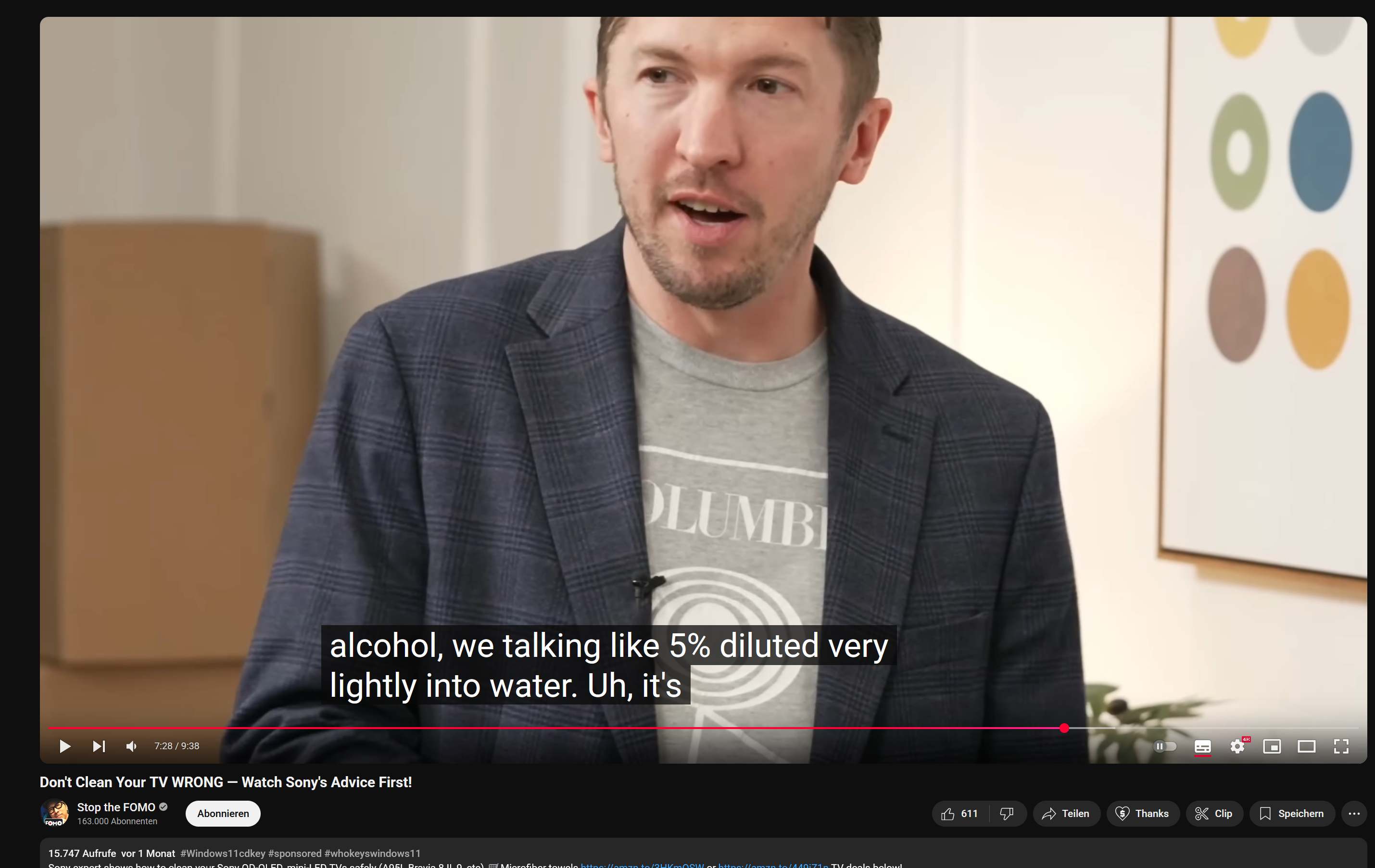

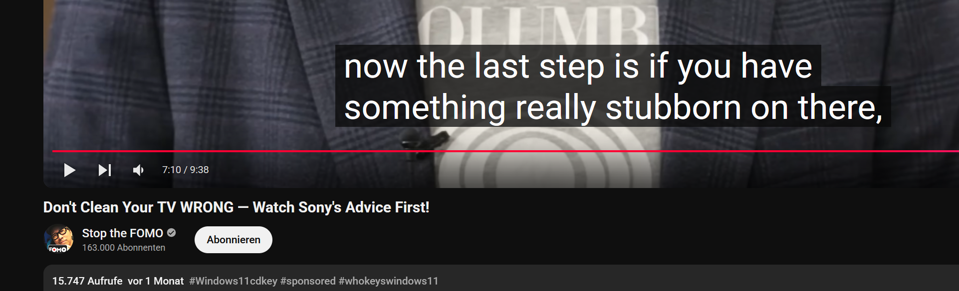

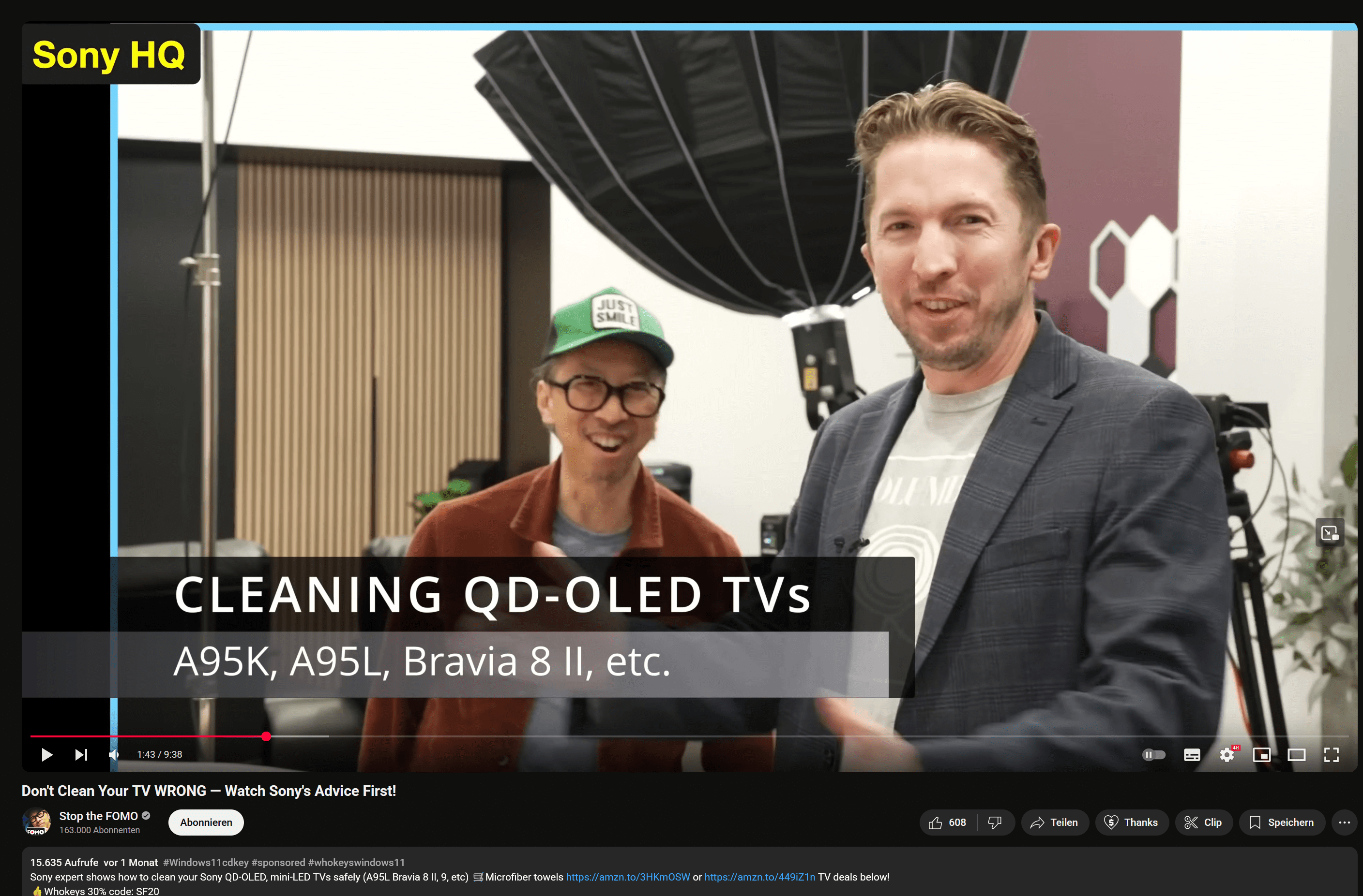

Joa die QD-OLEDs sind da etwas empflindlicher als die OLEDs

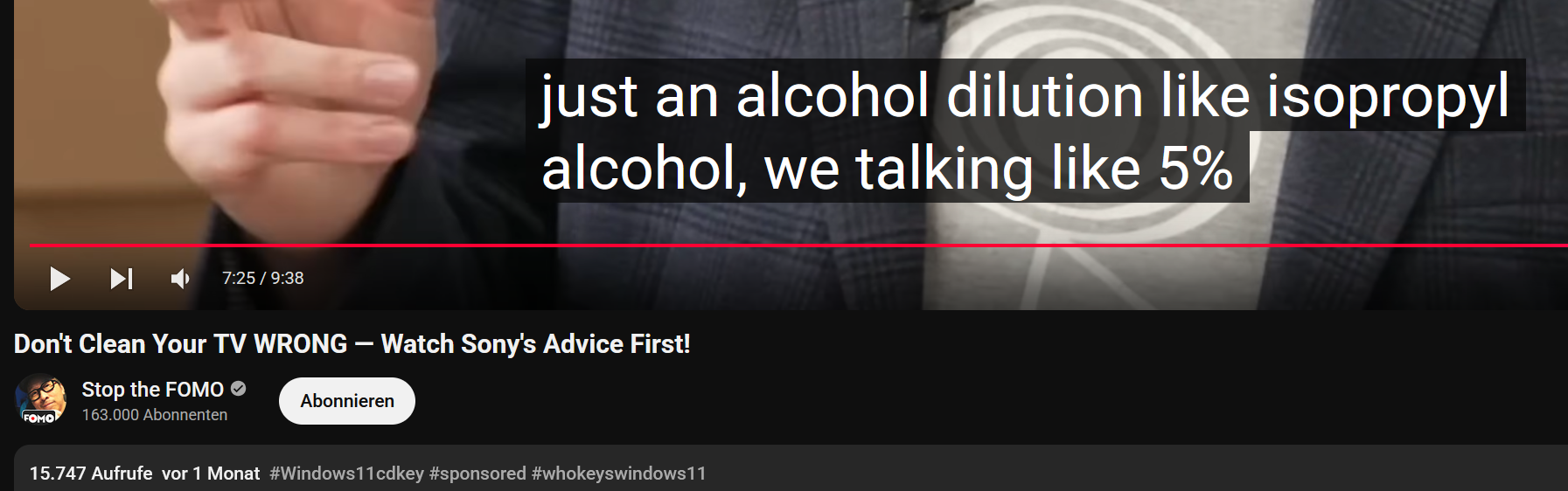

Sonys Technology Manager J.T Austin empfiehlt bei QD-OLEDs : ( gilt natürlich auch für OLEDs und generell )
1. trockenes feines Microfaser Tuch zum sauberrubeln von zb Fettflecken
2. Ansonsten für groberen Dreck empfiehlt er Destiliertes Wasser + Feines Microfaser Tuch
3. Und für richtig fiesen Dreck eine 5 % Isopropanol Lösung in Wasser gelöst ( wahrscheinlich Desteliertes Wasser ) + feines Microfasertuch
Mehr dazu hier in diesem Video wo J.T von Sony darauf eingeht wie man QD-OLEDs reinigt
YouTube
Ich bin damit einverstanden, dass YouTube-Embeds geladen werden. Dabei können personenbezogene Daten an YouTube übermittelt werden. Mehr dazu in der Datenschutzerklärung.

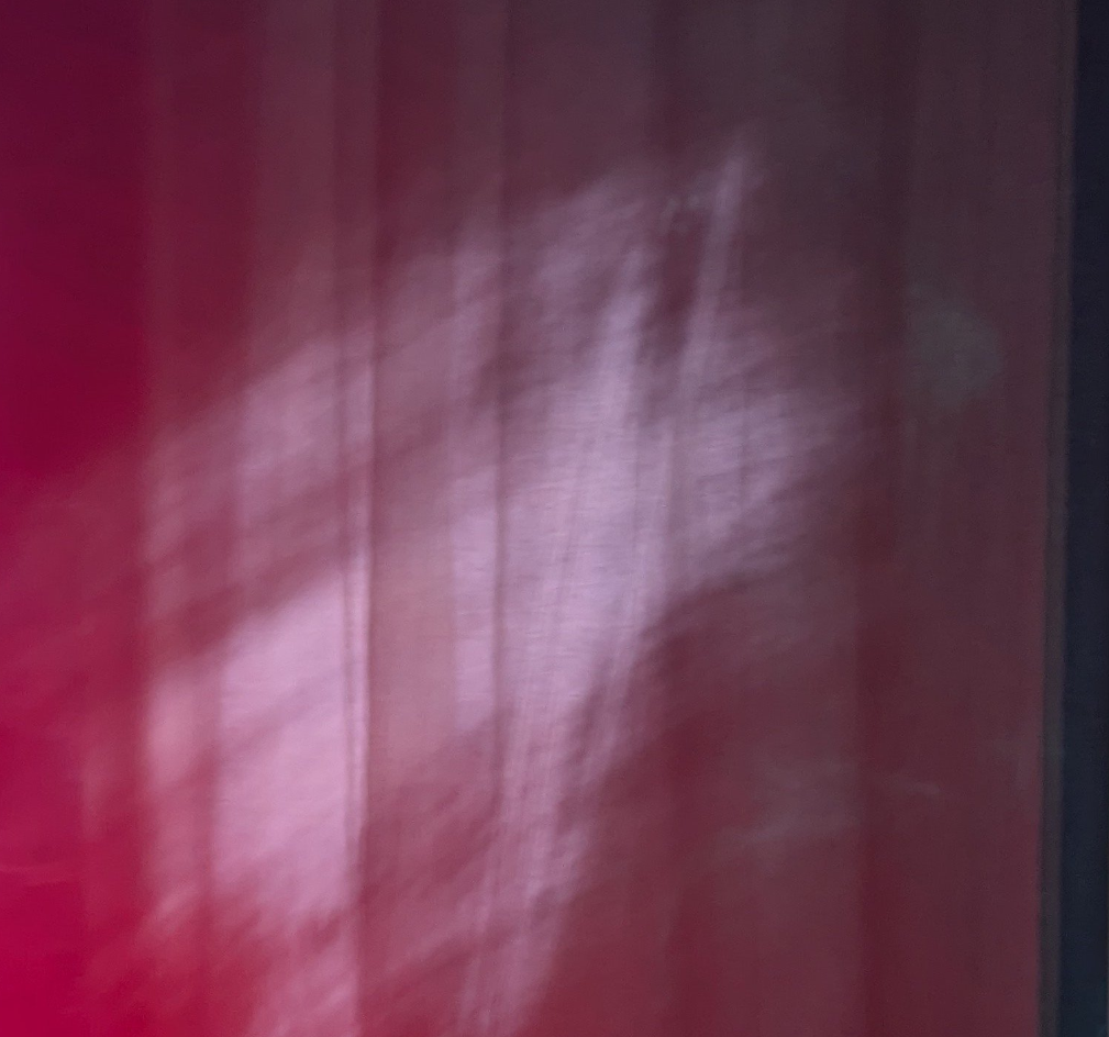

Also der Fehler war sicherlich Zewa und in meiner Hast, weil die DM Tuch schlieren nicht weg sind, habe ich mit zu viel Druck und Fensterreiniger genommen (Wie bei meinen alten Monitoren)..
Normalerweise nehme ich Klopapier, klingt dumm, aber völlig unterschätzt...
Jetzt mit Mcrofastertuch Wasser, respektive Isopropanol keine Verbesserung.
Sieht wirklich so aus, dass ich die oberste Schicht glattgerieben habe.
Vermutlich die Entspiegelung weggerieben (Laienaussage, kA ob Monitore wie Brillen entspiegelt werden)
Nur für die Zukunft keine weiteren Schäden erzeugen...

Damit kann ich den Zustand aber nicht wiederherstellen oder?Stagefire schrieb:Mehr dazu hier in diesem Video wo J.T von Sony darauf eingeht wie man QD-OLEDs reinigt
YouTubeAn dieser Stelle steht ein externer Inhalt von YouTube, der den Forumbeitrag ergänzt. Er kann mit einem Klick geladen und auch wieder ausgeblendet werden.

Plastikman schrieb:Damit kann ich den Zustand aber nicht wiederherstellen oder?
Sofern du die oberste Schicht ( dürfte die Anti Reflektiv Schicht sein ) wirklich entfernt hast an der Stelle nich wirklich nein
Bin in dem Bereich kein Pro aber ich mein es gab damals mal jemand der hat dann Partikel von der intakten
Schicht rüber in die defekte Schicht "geschoben" durch "pollieren" sodas ers zumindest etwas verbessern konnte aber ich würde da eher abraten das zu versuchen und ich mein der typ hatte damals dazu auch keine
Beweisfotos gepackt sondern es nur behauptet daher lieber nicht machen.
Plastikman schrieb:Also der Fehler war sicherlich Zewa
Definitiv weils halt zu rau is
Zewa kann man bei Matte LCD Panels nutzen das hab ich in der vergangenheit auch gemacht
auch wenn das allein schon nich grad idial is aber es geht halt
aber weniger bei Glossy Panels und eben besonders bei QD-OLEDs nicht
das haben wir damals 2022 gelernt als QD-OLED rauskamm das QD-OLEDs da mehr anfällig sind
als OLEDs.
Plastikman schrieb:Nur für die Zukunft keine weiteren Schäden erzeugen...
Jup zb eben dann bei neugeräten oder eben bei deinem aktuellen.
Für die zukunft dann halt auch immer vorher erst informieren was man machen sollte und erst dann handeln
und nich umgekehrt ... is halt allgemein ne gute Sache es immer eher sorum anzugehen als andersrum wie du
es nun gemacht hast weil da kommt dann eben sowas bei raus wie bei dir nun passiert ist.

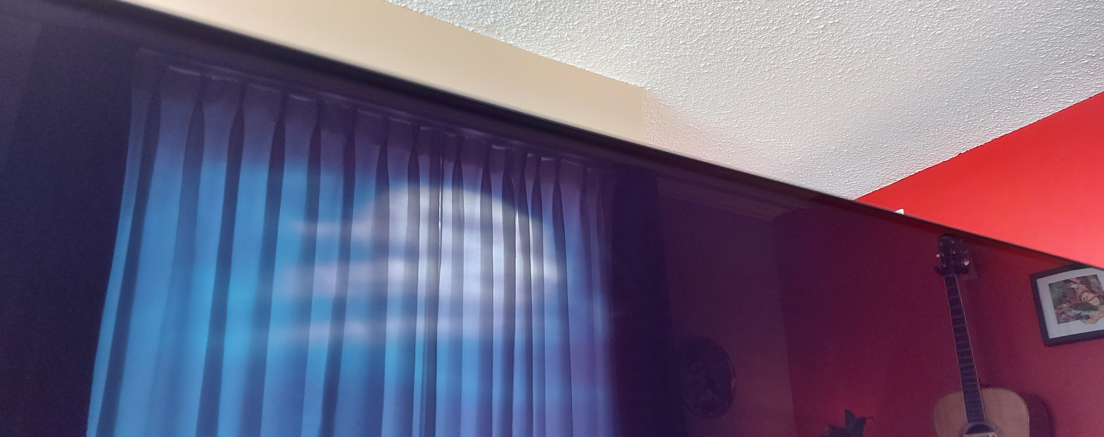

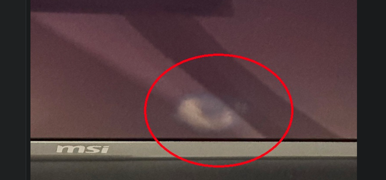

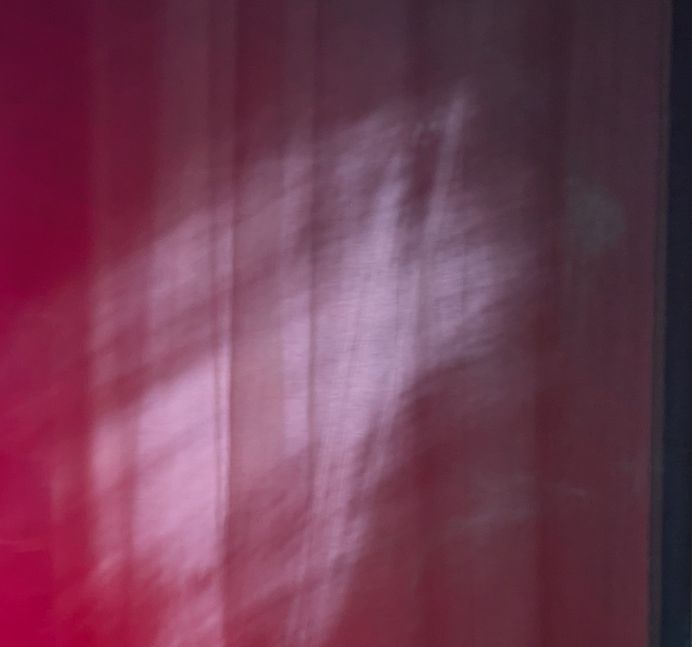

Allerdings irgendwie sieht das auf deinen Bildern eher noch wie schmutzt aus also eher wie eine
Verschmierung und weniger als ob da die Anti Reflectiv Schicht fehlt
Würde die oberste Schicht beschädigt sein müsste es eher so ins hell Lila bläuliche reingehen wenn ich das
bei den QD-OLEDs noch recht im Kopf hab
Aber bei deinem Bild sieht das er nach schmiere aus als man zb das Fenster nich vernünftig geputzt hat
nur halt die Stelle ganz rechts sieht dann danach aus
Ähnlich wie hier bei jemand anderen :

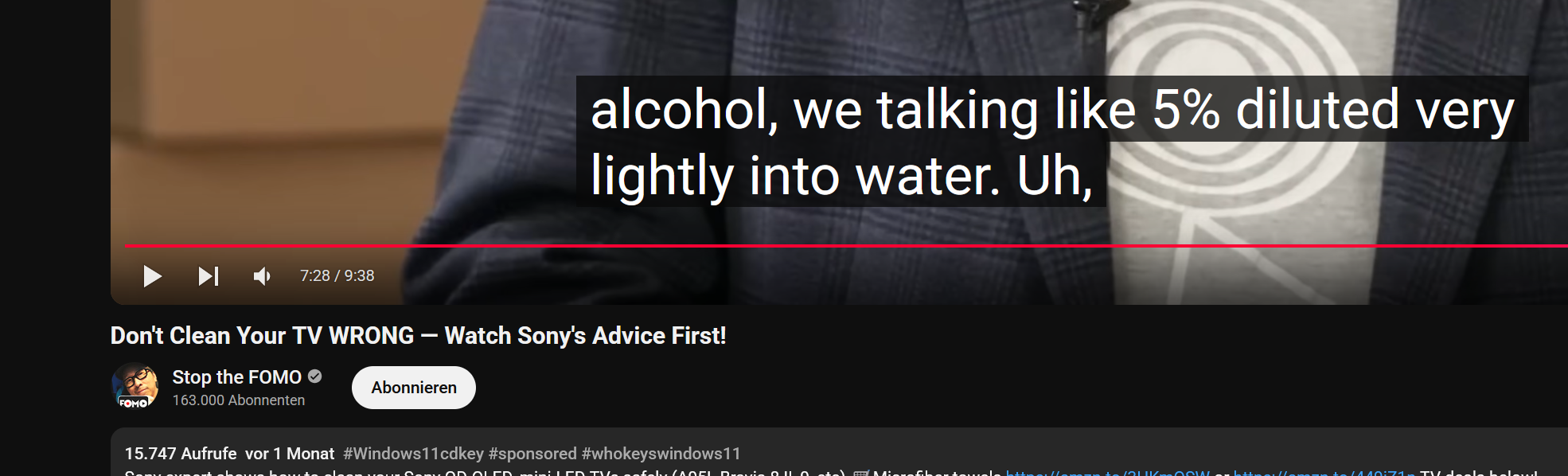

MehlstaubtheCat schrieb:Auch kein Isopropanol auf die Fläche, das hat dort nichts verloren!
Doch aber stark verdünnt .. 5 % Lösung in Destiliertes Wasser
Siehe das Video wo der Sony Typ das selbst sagt
Aber im Normalfall reicht immer ein trockenes feines Microfiber Tuch ohne alles

Die schlieren wurden halt stärker als ich gründlicher geputzt hatte (mehr Druck). Man sollte immer vorher schauen. Hatte nicht damit gerechnet, dass OLEDs merklich empfindlicher sind.Stagefire schrieb:Aber bei deinem Bild sieht das er nach schmiere aus als man zb das Fenster nich vernünftig geputzt hat

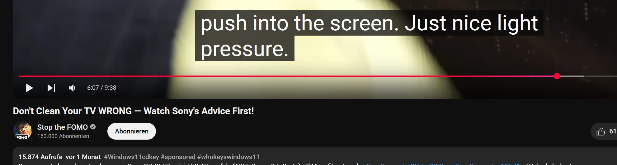

Würde es noch mit einem letzten Reinigungsversuch probieren. Dieses Mal mit Microfaser und erstmal nur destiliertes Wasser, im Anschluss verdünntes Isopropanol.
Wobei ich mir jetzt gar nicht mehr sicher bin ist, wie viel Druck ist ok?

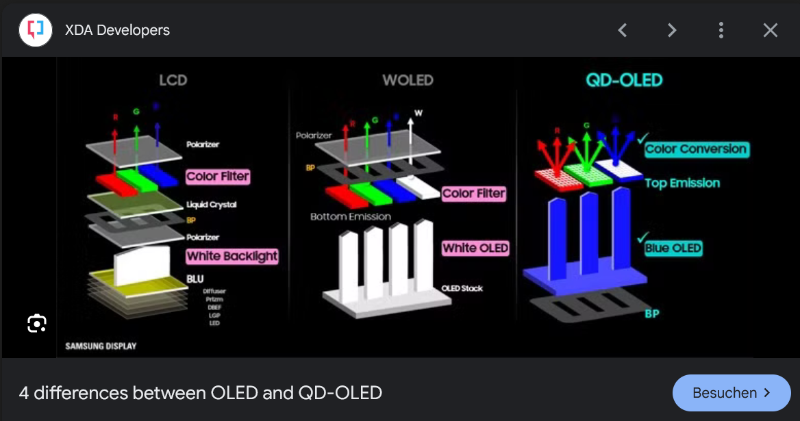

Plastikman schrieb:Hatte nicht damit gerechnet, dass OLEDs merklich empfindlicher sind.
QD-OLEDs empfindlicher als OLEDs die nutzen ja unterschiedliche Anti Reflectiv Schichten
und sind halt Konkurenten ähnlich wie Nvidia und AMD nur isses auf Seiten von QD-OLED halt
Samsung Display und auf Seiten von OLED halt LG Display
Also statt Nvidia Vs. AMD halt LG Display Vs. Samsung Display
---------------------------------------------- LG Displays OLED : -------------- Samsung Displays QD-OLED :
Und Glossy teils empfindlicher als Matte bzw sieht man da halt kratzter eher kennt man ja zb auch von
einer Sehbrille
Plastikman schrieb:Würde es noch mit einem letzten Reinigungsversuch probieren. Dieses Mal mit Microfaser und erstmal nur destiliertes Wasser, im Anschluss verdünntes Isopropanol.

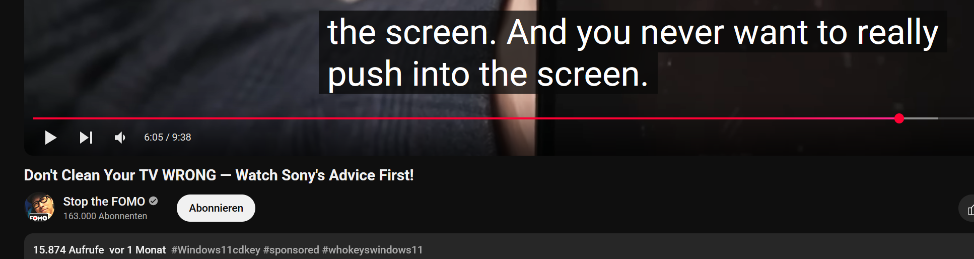

ganz leichter druck sollte reichen .. schau dir das schon in einem anderen Post von mir verlinkte Video an
wo der Sony Dude alles erklärt hab das Video ja nich aus spass verlinkt
