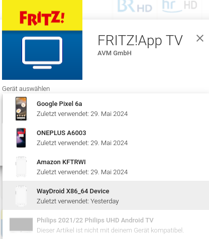

ich suche nun schon tagelang nach einer Möglichkeit meinen Philips OLED708 so einzurichten, dass Fernsehen über WLAN mit der FRITZ!Box (SAT-IP) möglich ist. In meiner FRITZ!Box 6690 Cable habe ich bereits DVB-C eingerichtet und mittels VLC-Player kann ich auch auf meinen PC alle Sender von TV Connect (Vodafone) empfangen. Auf meinem Smartphone läuft es ebenfalls einwandfrei über die FRITZ!App TV. Allerdings finde ich keine Möglichkeit, auch mit meinem Philips TV darauf zuzugreifen. Ich gehe davon aus, dass der Fernseher SAT>IP nicht unterstützt und damit das im Video beschriebene Vorgehen wie bei Geräten von Panasonic nicht anwendbar ist. Auch kann ich die FRITZ!App TV nicht auf dem Fernseher installieren.
Besteht irgendeine Möglichkeit SAT>IP nachzurüsten?
Vielen Dank schon mal im Voraus! :)
Leider wird die Fritz!TV App nicht von Haus aus auf den Philips OLED Geräten verteilt (zumindest auf meinem 2021er OLED706). Eventuell könnte ein Sideload der App per .apk helfen, ansonsten wäre eventuell auch die (etwas umständliche) Option per Handy-App und Streamcast/Chromecast das Bild auf den TV zu bringen.
Danke für deine Antwort! An Streamcast/Chromecast habe ich auch schon gedacht. Allerdings habe ich allgemein bei dem Vorgehen bei privaten Sendern nur eine SD-Auflösung. In dem verlinkten Video konnte die FRITZ!Box direkt als Input ausgewählt werden, wodurch dann eine HD-Auflösung bei allen Sendern möglich ist.

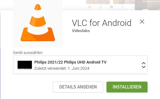

Kodi vielleicht installieren, wenn die App nicht vorhanden ist, noch einen Fire TV organisieren?
Wenn VLC das abspielen kann, dann wird es Kodi auch können.
Reaktionen: alturismo
VLC gibt es eigentlich auch für den TV, eventuell wäre das tatsächlich die einfachste Lösung, sofern die Android Version diese Funktion unterstützt.
