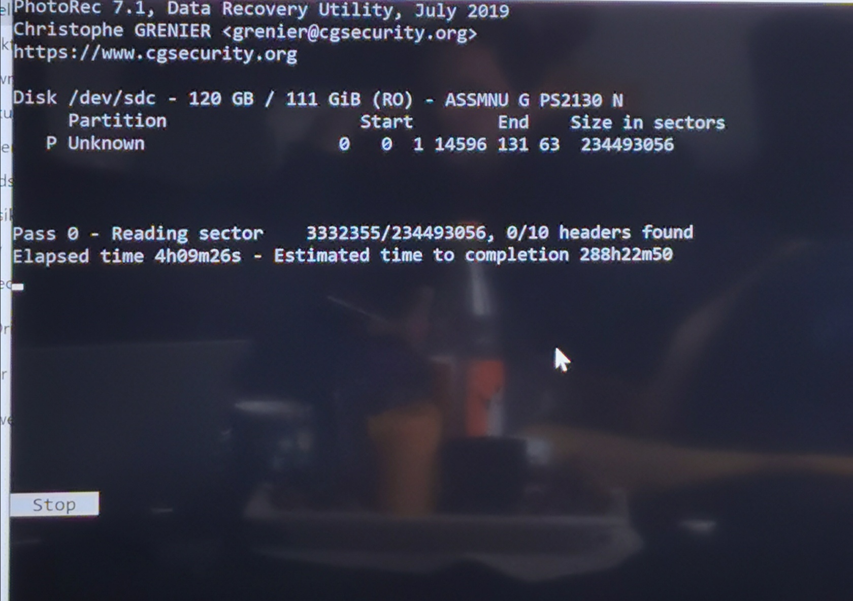

Hallo ihr Lieben,
ich habe folgendes Problem. Ich hab eine Samsung HDD mit sehr wichtigen Daten, allerdings schon etwas älter. Habe sämtliche Programme durch, bei easeUS zum Beispiel wird sie erkannt, aber es werden keine Daten gefunden. Beim Testdisk durchlaufen lassen erscheint "read error" also lasse ich sie gerade durch photorec laufen. Sie wird dort ganz normal erkannt, auch im BIOS, dreht auch ganz normal. Jetzt steht bei Photorec bei Pass 0 eine Zeit von über 288 Stunden. Heißt das ist muss den PC jetzt knapp 12 Tage laufen lassen? :D oder ist die Festplatte tatsächlich so im Arsch, dass ich ne Datenrettungsfirma beauftragen muss?
Danke schon mal für eure Einschätzung.
(Hab mal ein Bild gemacht)
Da steht "estimated". Kann also auch sein, dass es 20 Tage dauert.
In jedem Fall: abwarten. Über den genauen Zustand der Platte können wir, genauso wie du, nur rätseln.

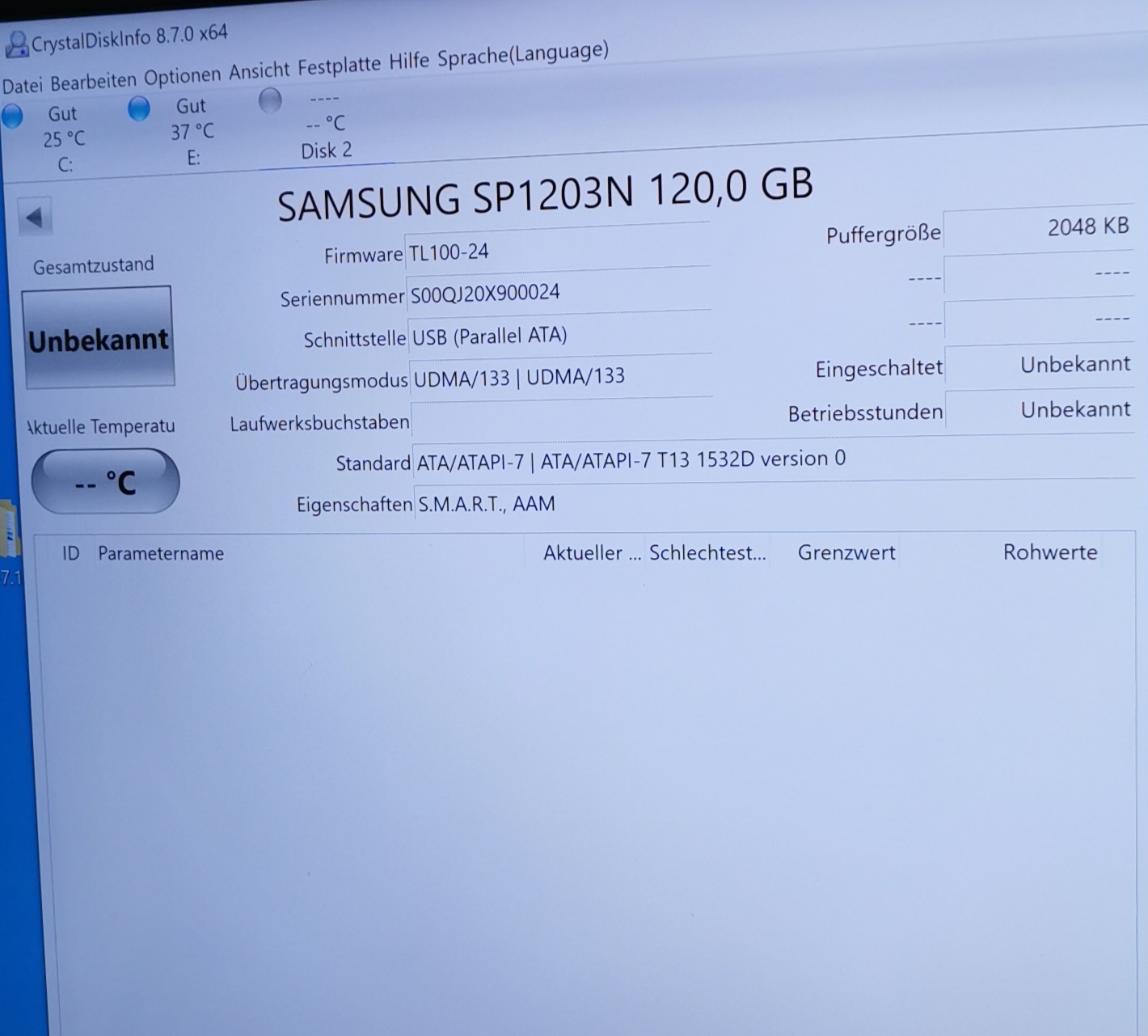

Du könntest dir die Smartwerte der HDD mal mit CrystalDiskInfo ansehen und schauen ob dort irgendwelche Parameter nicht ok sind.
Unbekannte Partition und Lesefehler. Klingt fuer mich so als ob Du da einen Headcrash hattest und/oder die Mechanik einen weg hat.

CrystalDiskInfo findet die Festplatte zwar, allerdings ohne jegliche Werte oder Angaben.
Um Gottes Willen. Wie alt ist die Platte denn? :D ATA? Das hab ich schon eine Ewigkeit nicht mehr gesehen.
15 jahre plus, eher 17.
insofern war das absehbar.
Ja, die Festplatte gehörte nicht mir. Sie wurde mir quasi vermacht mit der Info, dass dort wichtige Daten drauf seien. Und jetzt hab ich den Salat :D
nun, datenrettungsunternehmen, was anderes wird ned gehen.
und du solltest die tote platte ned weiter quälen. das bringt nix.
