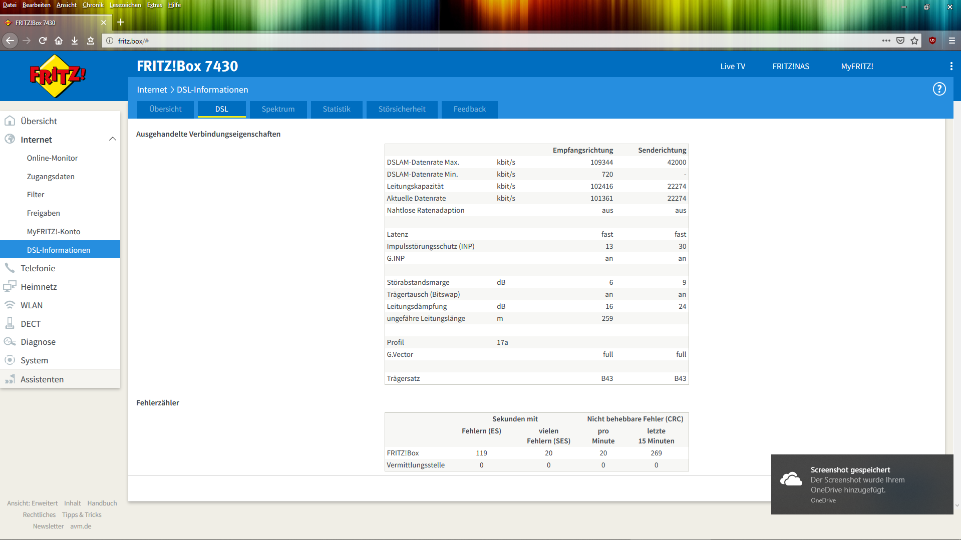

Zeig uns mal was in der FritzBox unter Internet --> DSL Informationen steht. Am besten alle einträge von Übersicht bis Störsicherheit

@xerex.exe Ich mache die Bilder, lade sie aber dann erst morgen früh hoch. Ich werde jetzt zum Kino fahren, da im Internet leider nichts geht :-(

Ich habe Dir doch einen Link zum "Kollegen" gemacht. Liest Du auch mal andere Threads, bevor Du mit Deinem Problem kommst?
Dort ist es vorbildlich:
https://www.computerbase.de/forum/t...-fb-7430-bei-magenta-l.1851246/#post-22220882
https://www.computerbase.de/forum/attachments/2019-01-25-2-png.746399/
