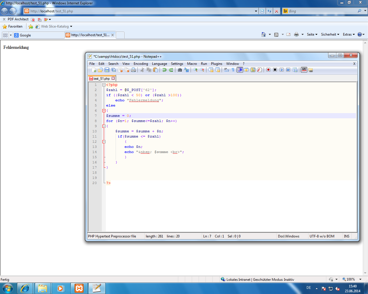

Hallo Leute,
Ich bin neu hier und weis erlich gesagt auch gar nicht ob das hierhingehört ich bitte aber trotzdem um Hilfe ich habe seid kurzem ein Problem mit einem kleinen PHP Programm das ich nicht Identifizieren kann deshalb werde ich einfach mal ein Bild reinstellen mit dem Code und dem was er im Browser ausgibt.
Da wo 62 steht stand vorher zahl dabei trat exakt der selbe Fehler auf
Ich hoffe das ihr mir sagen könnt was der Fehler ist und was ich machen muss damit das Programm vernümftig läuft
Ich danke mich schonmal im voraus :)
MfG
Ranbur
die eingegebenen Zahl ist kleiner als 50 oder größer als 100, deswegen kommt eben diese "Fehlermeldung"
Ohne @ bei $_POST['62']
Hätte ich jetzt aus dem Stegreif gesagt...
62 ist ja größer 50 und kleiner 100...

Dann, Fehler in Zeile 2.
Was willst du erreichen und was hast du geschrieben. Willst du wirklich aus dem Feld mit dem Namen "62" aus dem Array $_POST den Inhalt in $zahl speichern?
Und mach mal das @ weg. Wer das braucht, hat nicht sauber programmiert.
Habe das @ jetzt weggemacht dann gibt er folgendes aus
Notice: Undefined offset: 61 in C:\xampp\htdocs\test_51.php on line 2
Fehlermeldung
Also $_POST verwendet man ja häufig in Formularen... dort gibt es das Feld 62... <input type="text" name="62">
Dann würde es gehen.
Oder du schreibst es so:

Danke mit deinem Code funktioniert es :).
Aber wiso wurde das or gegen || ersetzt ?
Ist im Prinzip beides das selbe.
Das wichtigste war, $_POST['62'] auch wirklich mit dem Wert 62 zu belegen.
Danke habs jetzt endlich gerafft
Hoffentlich keine 6 mehr inner Arbeit!!
Ich denke schon, dass es eine wird. Weil hast du verstanden, was dein Fehler war?
In PHP gibt es Arrays (wie z.B. $_POST).
Diese Arrays haben Felder, stell es dir vor wie eine Bibliothek mit Fachnummer. Du hast den Inhalt von Fach 62 wollen, dieses Fach gibt es aber nicht (Undefined offset: 62). Da PHP sehr fehlertolerant ist, wird deine Variable $zahl daher auf 0 gesetzt.
Die Lösung von Ryan89 erstellt jetzt Fach 62 und tut da die Zahl 62 rein.
@Ryan89: Du hast jetzt um das Problem rumprogrammiert, aber gelöst hast du den Verständnisfehler nicht.

Als da noch 'zahl' stand hast du versuchst im Fach 'zahl' etwas zu finden. Durch das Einsetzten von 62 hast du jetzt also keinen Wert gesetzt sondern die Anweisung wo der Wert ist vollkommen verändert. Und was dieses Skript wohl eigentlich machen sollte, ist ein Wert aus einem Formular entgegen nehmen das ein Feld mit dem Namen 'zahl' hatte. Wenn du jetzt aber das Skript ohne das Formular ausführst ist der Wert eben (wie schon beschrieben) immer 0, weil PHP da sehr Fehlertolerant ist.
Zu deiner Frage warum aus dem or ein || wurde ... es sind nur unterschiedliche Schreibweisen, bewirken aber das gleiche ... ein ODER
Warum das @ weg sollte, diese Unterdrückt Fehlermeldungen in PHP daher hast du den Fehler des fehlenden Offset auch nur gesehen als du entfernt hast

Dem Script fehlt ein elementarer Faktor: Eine Überprüfung, ob denn das Feld im $_POST - Array überhaupt belegt ist. Wenn es nicht belegt ist, dann passiert irgend etwas, nur nicht das erwartete.
Klar müsse man im produktiven Einsatz mittels isset() prüfen ob das "Fach" belegt ist. Im Falle einer konstanten Vorbelegung ist dies aber nicht notwendig.

1.) ist das @ hier sehr fragwürdig. Fehlermeldungen durch falsche Variablendeklaration ist TOLL, die sollte man nicht abwürgen.
2.) kommt es drauf an, was im $_POST übertragen wurde. Wenn von einem Formular aus das Feld "zahl" nicht belegt wurde, dann kommt garantiert "Fehlermeldung". Wenn er also keinen vollständigen HTTP-Request inkl. POST-Daten dazu gepackt hat, ist "Fehlermeldung" die einzig korrekte Antwort.
Man müsse halt über die Aufgabe bescheid wissen und was vorher war.
Gab es vorher ein Feld mit einer Eingabe, welches den Wert durch den Button auf dieses Script umgelegt hat, so war das Script definitiv richtig, da das feld dann durch $_POST gefüllt wird.
Jeder Dozent, der euch so eine Lösung auf den Tisch knallt und dann sagt: Lernt! ist unfähig!
Es muss also vorher mehr Infos gegeben worden sein.
