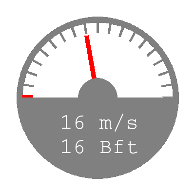

Also folgendes, ich hab ein Baromter gezeichnet in PHP der funkionier einwandfrei.
Angezeigt wird die Windgeschwindigkeit überm Meer in m/s das tut auch soweit sogut!
unten soll jetzt angezeigt werden wie schnell die windgeschwindigkeit ist das tut auch
so jetzt das problem
weiter unten soll dann die Beaufort geschindigkeit angezeigt werden die errechnet sich aus dem windgeschwindigkeit m/s.
O beaufort > 0,0 - 0.5 m/s
1 beaufort > 0,5 - 2.1 m/s
2 beaufort > 2.1 -3.6 m/s
die m/s werden aus der datenbank gelesen
so welche schleife oder if-bedingung oder sonst was sol ich am besten verweden
ach ja die 4beautfort auf dem bild sind erstmal hardcodiert
hätte vielleicht erwähnen sollen das ich diese lösung auch schon hatte, ist aber zu ungenau....
ich hab hier die liste 100%richtigen date
würde es mit einer schleife funktionieren? ich sitz seit gestern mittag da und komm nicht weiter
oder wir kann man diese if bedinungen in eine schreiben oder kürzen damit ich nicht 30 bedinungen habe
