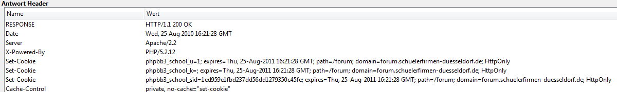

Domain ist www.schuelerfirmen-duesseldorf.de und der Pfad zum Forum ist forum.schuelerfirmen-duesseldorf.de Cookie Domain ist forum.schuelerfirmen-duesseldorf.de und path ist / trotzdem funktioniert das ganze nicht. Kann mir einer helfen ?
Falsch, cookie_path ist in deiner Konfiguration als
Code:
/forum
angegeben, deswegen funktioniert es nicht.
Sobald du cookie_path auf '/' festlegst, wird alles funktionieren.
For the record: sollte es sich um einen Unterordner handeln, muss der path '/forum/' mit abschließendem Slash lauten - cookie_path muss _immer_ mit einem slash abgeschlossen werden.

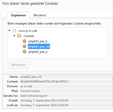

Gerade heruasgefunden:
Auf der login seite
wird folgendes gelistet:
sobald ich eingeloggt bin wird allerdings kein cookie mehr gelistet..
so das Verzeichnis auf / gesetzt und noch mal wegen der Schreibrechte geschaut, alles tutti.
Er zeigt nun auch(habe meine cache usw. mal wieder gelöscht :cool_alt: ) nach dem einloggen auf der Index Seite die 3 Cookies an.
Allerdings bringt mir das nichts, nachdem ich die Seite einmal verlassen habe und zurückkomme muss ich mich wieder einloggen. :(
