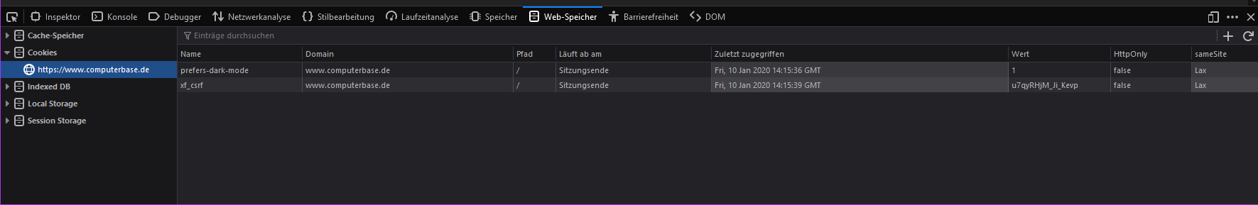

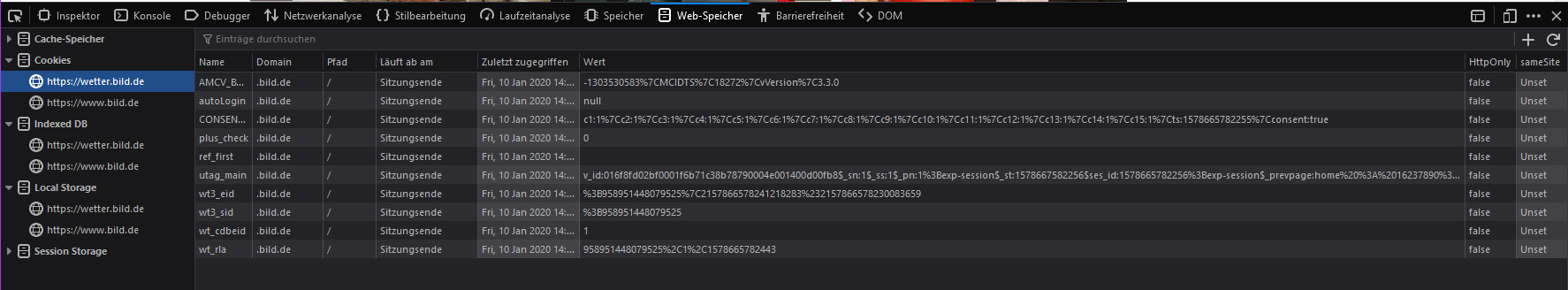

t4mm3r schrieb:
Firefox speichert kein einzigen Cookie (immer 0Bytes). Auf Standard das selbe.
Zum überprüfen den Web-Speicher-Inspektor öffnen: Tastenkombination Umschalt + F9
Falls der Web-Speicher-Inspektor noch nicht freigeschaltet ist, F1 drücken und in den Einstellungen unter Standard-Entwicklerwerkzeuge 'Web-Speicher' aktivieren.

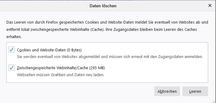

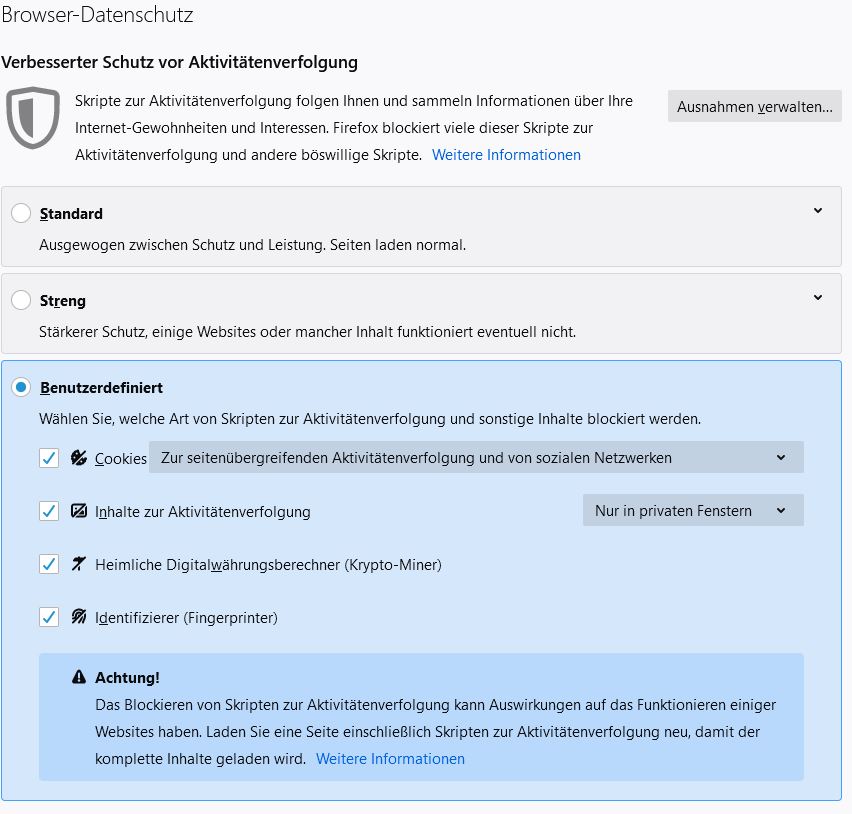

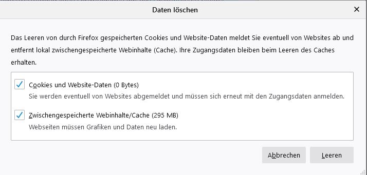

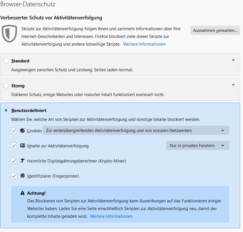

Glaube nicht das es so gewollt ist, denn ein fast identischer Rechner hat die oben genannten Probleme nicht :(
Es steht doch da das Cookies geblockt sind und ich meine das Firefox das von Haus aus blockiert, ebenso wie Push-Benachrichtigungen usw. deswegen benutze ich ja den Firefox wieder, weil der eben alles blockt?
Da mach doch den Haken dort raus und gut.
@Bully|Ossi ich glaub du hast mich falsch verstanden, ich möchte eben genau das Gegenteil. Das mit dem Haken habe ich schon versucht :)
