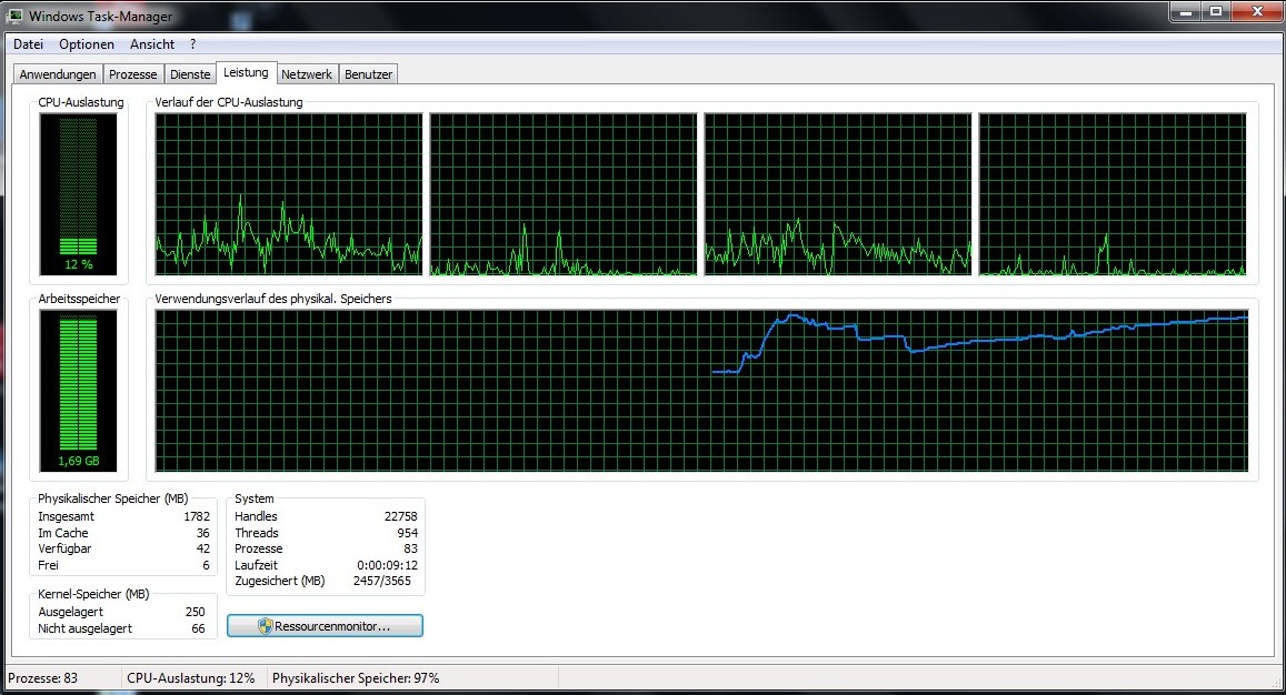

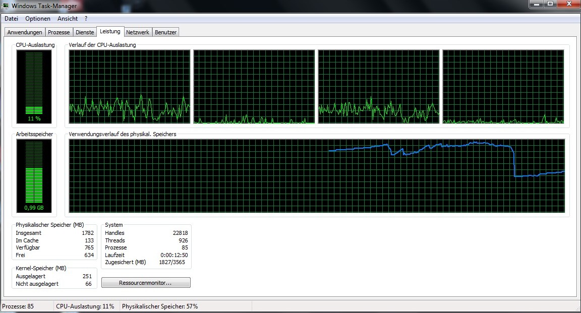

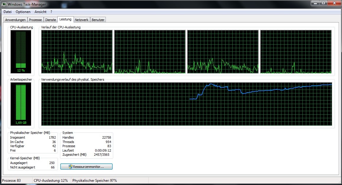

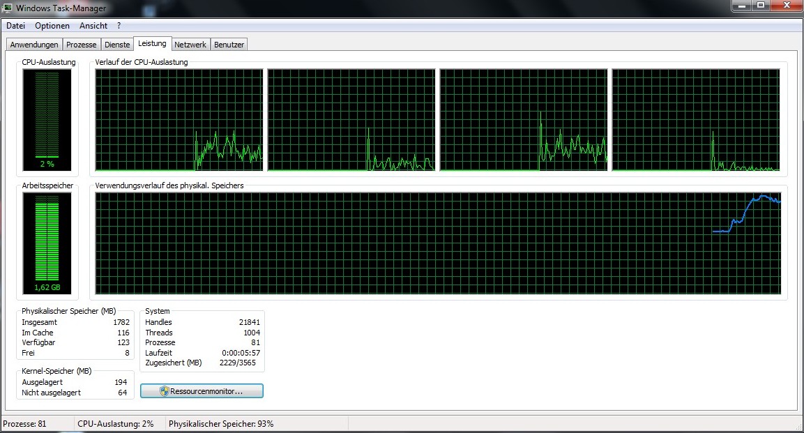

bei meinem Laptop mit Windows 7 ist die Arbeit zur Zeit extrem erschwert. Man muss ewig auf die Aktionen warten und die Fenster hängen sich oft mit "Keine Rückmeldung" auf. Vermutlich liegt es daran das mein 2GB RAM voll ausgelastet ist. Selbst wenn ich nichts offen habe (nur TeamViewer und an dem liegts nun nicht) und nichts mache, steht er bei >90% (siehe Bild). Das ganze findet aber nur manchmal statt. Es kommt vor das plötzlich - wie in der Grafik 2 zu sehen - der RAM wieder genug Reserven hat.
Die Frage ist warum? Ich kann keinerlei Prozesse im Task Manager entdecken (während der RAM am Anschlag ist), welche da Schabernack treiben könnten. Ich hatte Malware in Verdacht, aber die Scans brachten kein Ergebnis (Spybot+Defender). Autostart-Programme so gut wie alle deaktiviert. Vorgeladene Hintergrundprozess wie Microsoft Office auch deaktiviert.
Jemand eine Idee? Mir würde nur noch Prefetch einfallen?

Hi,
2 GB sind schlicht zu wenig für Windows 7. Bei Windows 8 sieht das anders aus, aber Windows 7 braucht RAM.

Da wir dein System nicht kennen, können wir nur raten...
Irgendwas installiert bevor das Problem auftrat?

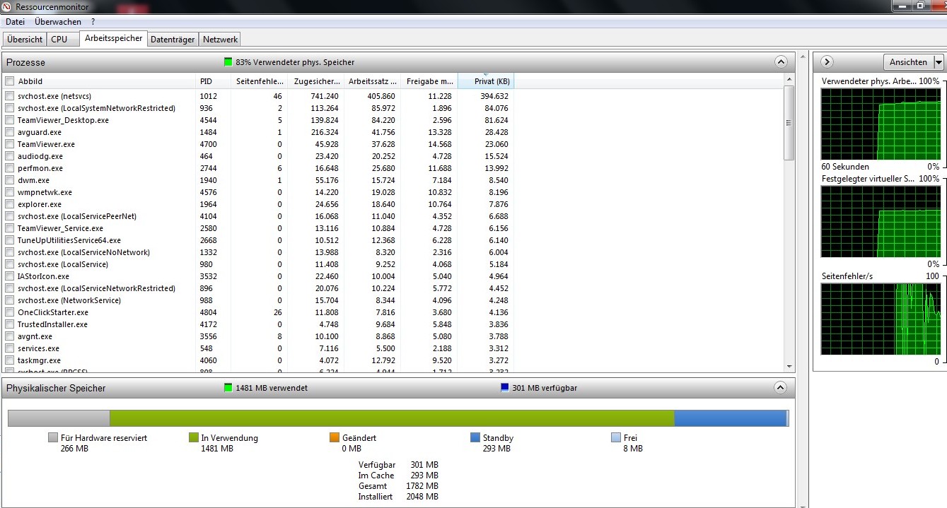

tune kaputt ulitities detected !
und so viel schrott wie da läuft und schon kaputt optimiert wurde
--> neuinstallation ist angesagt.
und dann bleiben diese ganzen verschlimmbesserungs-tools und crapware mal fern vom rechner
der eine SVChost zieht aber ziemlich viel RAM .... mein sind max bei 30 MB .... da ist wohl irgendwas das da n Memory leak hat oder hat sich was festgefressen in form von aufgehangen oder Virus
Schonmal neugestartet, was zeigt er dann an?
Kurzfristige Maßnahme: Auslagerungsdatei anlegen bzw. erhöhen auf etwa ~ 1-2GB.
Um ein RAM-Upgrade wirst du nicht drumrumkommen. Gönn dir wenigstens ein weiteres GB.
Ich habe selbst auf den Laptop 3GB @ Win 8.1 (mehr gibt der C2D-Chipsatz nicht her) und es reicht gerade so aus für fortgeschrittenere Arbeiten (xampp, VM gleichzeitig)...bei 2GB wäre auch ich viel zu oft gescheitert
Hi, es ist ein 64bit. netsvcs könnte also abnormal sein? Was macht das Zeug? Kann ich den reduzieren?
Neustart dutzende Male - immer das selbe. Windows Updates alle installiert.

Es ist vielleicht nicht angekommen was in Post #6 gesagt wurde, deshalb wiederhole ich das nochmal: Auf dem Rechner läufen die TuneUpUtilities. Allein das reicht aus um den Speicher derart zuzumüllen. Also sollte der TE vielleicht zuerst mal seine ganzen "Optimierungen" rückgängig machen und diesen TuneUp Müll entfernen.
Die Auslagerungsdatei wurde durch das System verwaltet. Hab das jetzt auf manuell gestellt. Mal sehen ob das was bringt ...
