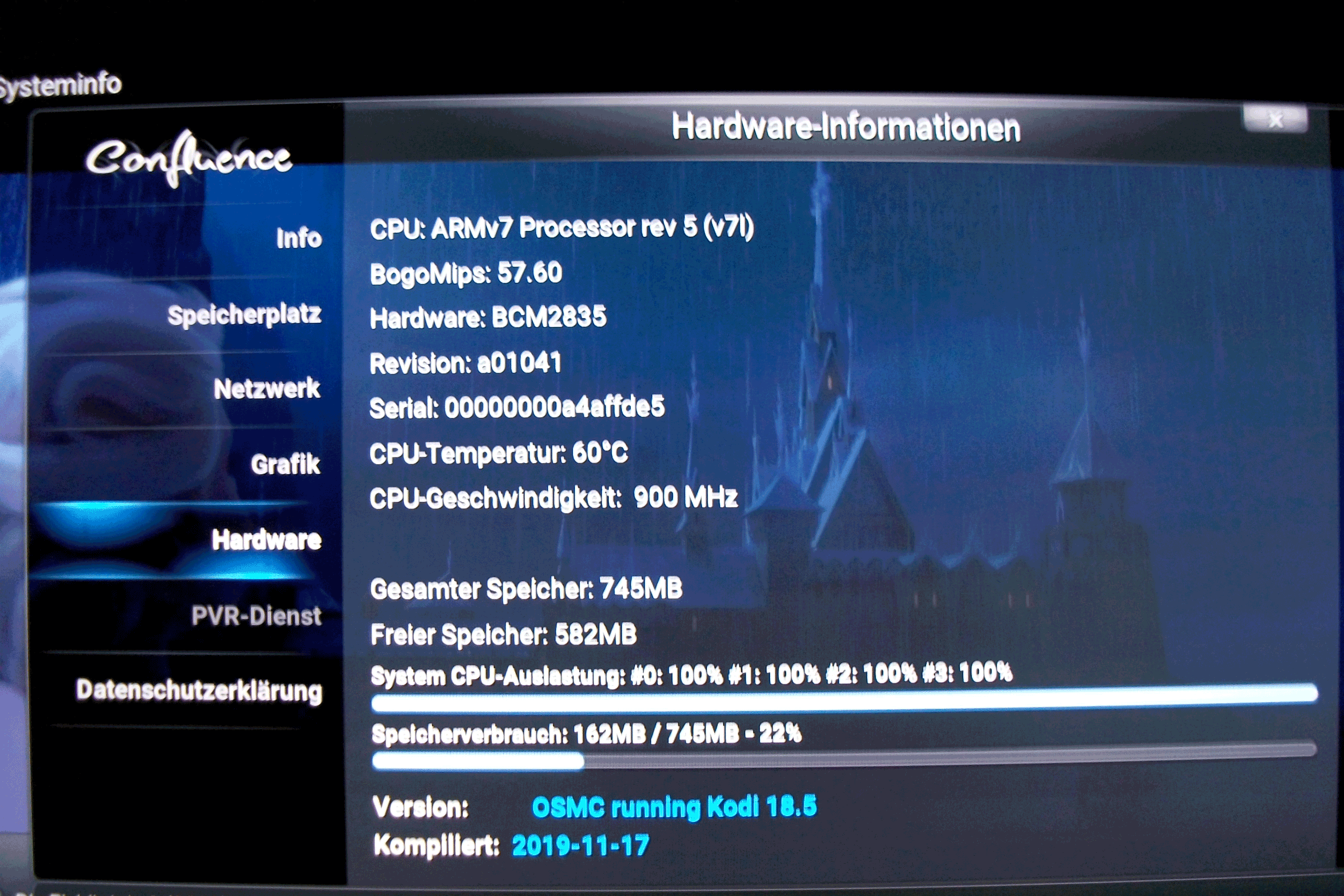

ich habe gerade mal wieder bemerkt, dass der Pi mit HEVC seine Kotzgrenze erreicht. Da OSMC für den Pi4 weiter auf sich warten lässt, muss es der Pi3 richten. Mir ist aufgefallen, der läuft ja nur mit 900MHz, sollte der nicht 1,2GHz haben? auf 1000MHz kann ich ihn problemlos stellen, auf 1200MHz zu verändern war wohl nicht so clever. Laut Geizhals hat der Pi 4x 1,2 GHz und die hätte ich auch gerne. Wenn das der Takt ist den er können soll, will ich eigentlich auch nicht in irgendwelchen Overclocking Settings rumspielen, Overclocking beginnt für mich bei "über den normalen Takt hinaus" und nicht bei 25% unter "Herstellerangabe". Gibts da einen Trick oder ist die Angabe bei Geizhals falsch?
mfg hb
Nutze doch Libre ELEC das funzt schon beim PI4. Der dreier hat 1200MHZ aber ob er das auch bei vollast auf allen vier kernen stemmt ist ne andere frage. Und mal davon ab, das die 300MHz auch nichts mehr reißen, ist der 4er um einiges flotter.Und er unterschied pi3 pi4 kommt nicht durch mehr MHz.

Bei HEVC brauchste den Pi4 und das klappt auch mit Libre ELEC aktuell super
