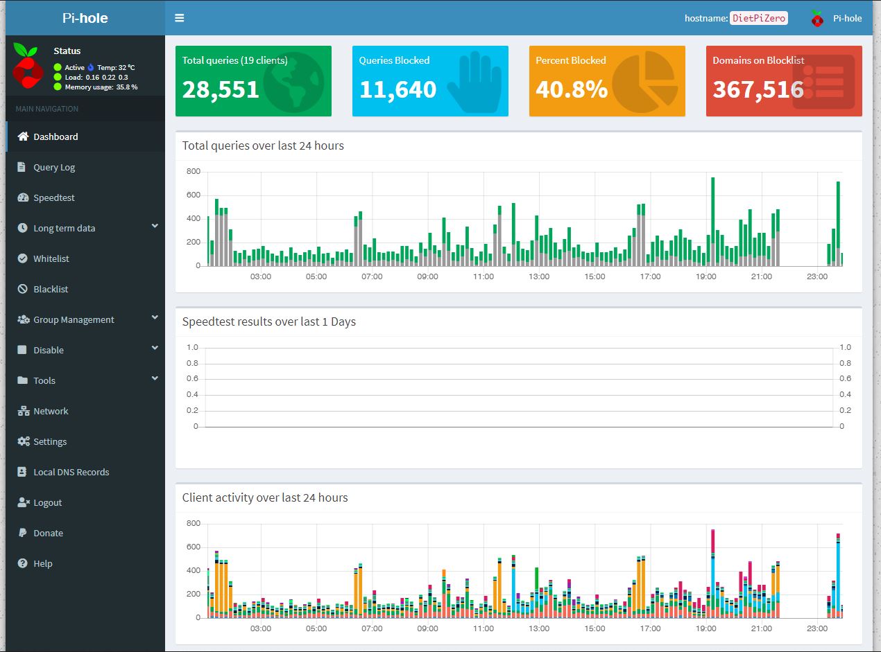

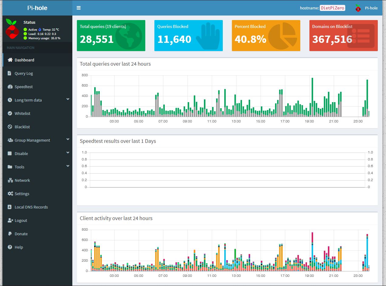

Hier ein Screenshot mit Speedtest-Plugin; allerdings ist das Log noch leer, also keine Kurve drin, weil neu installiert. 5-Minuten-weise Aktualisierung war wohl ein wenig zu optimistisch, die kleinste Spanne ist eine Stunde.
Wenn sich das Log gefüllt hat, also eine Kurve zu sehen ist, stelle ich den nächsten Screenshot hier rein.

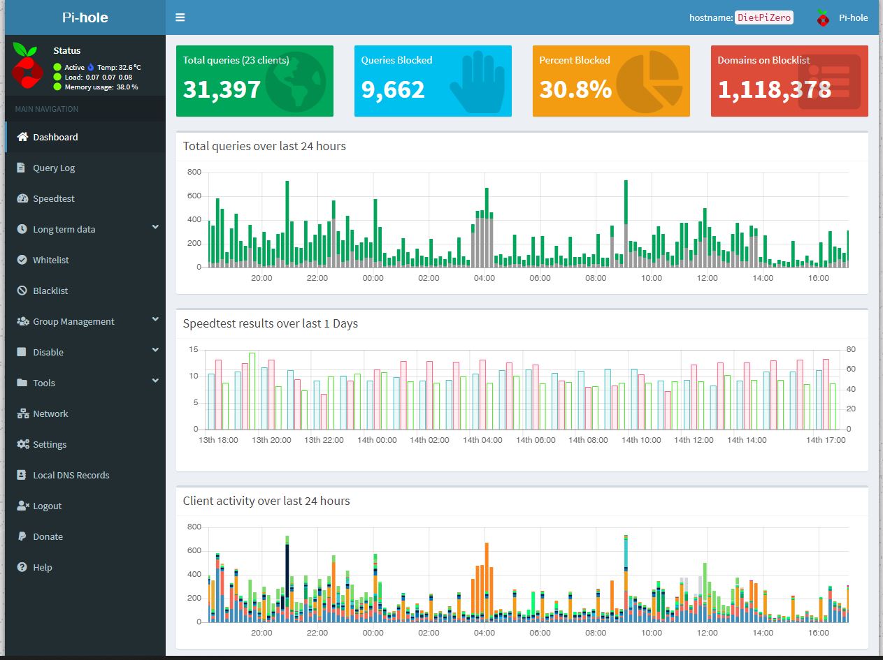

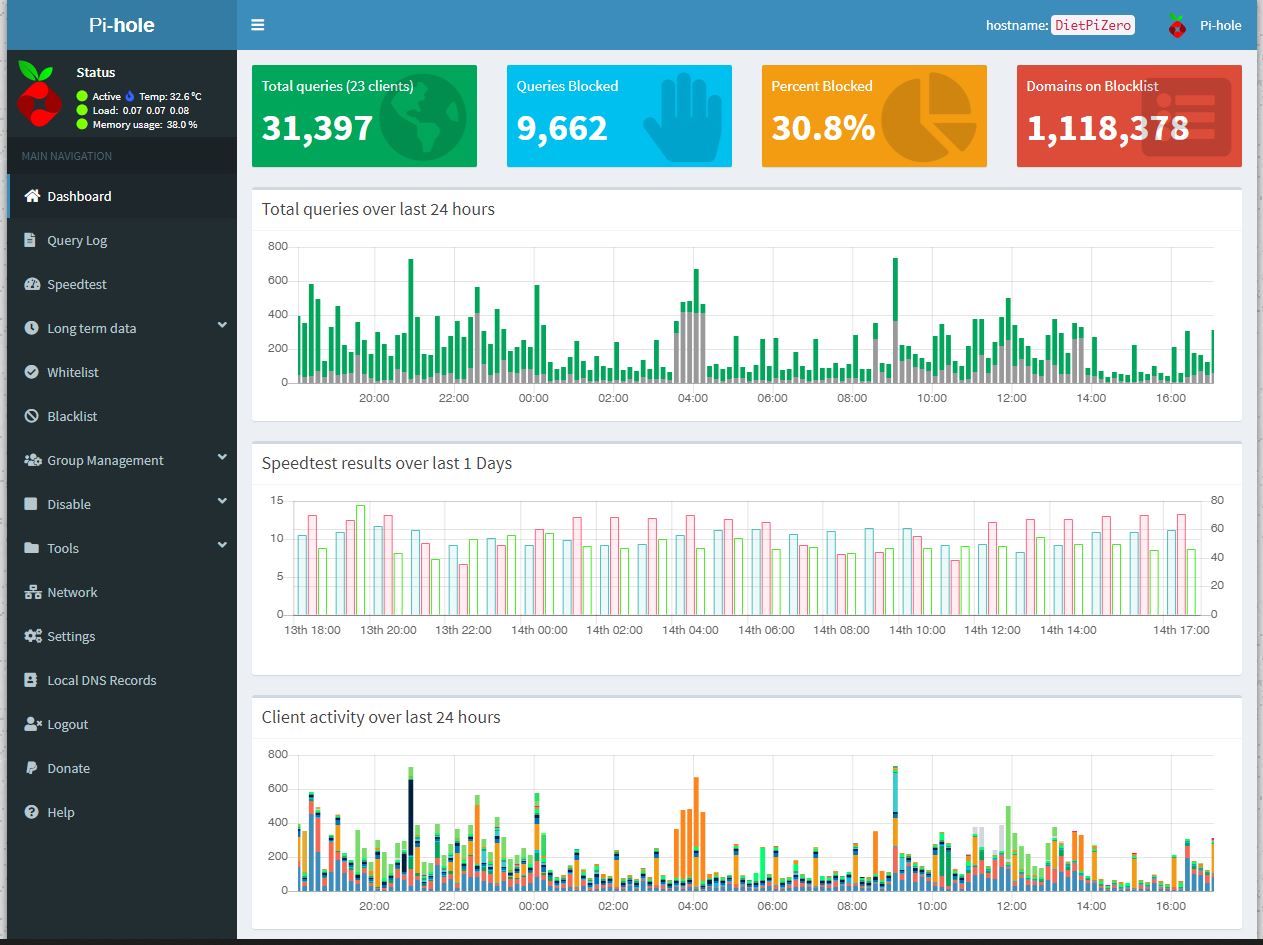

wie versprochen einen Screenshot nach ca. 24 Stunden Laufzeit.

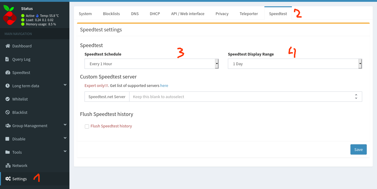

Ich hatte es leider nur teilweise hinbekommen den speedtest zum laufen zu bekommen. Konnte zwar nach Anleitung das ganze installieren und ich hatte dann auch die Rubrik "Speedtest" im Admin bereich, aber das Dashboard hatte ich nicht gesehen. Muss das extra irgendwo aktiviert werden?

Habs herausgefunden, wie ich den Verlauf im Dashboard anzeige.
Reaktionen: omavoss
@G-Red:
Schreib bitte hier, was Du herausgefunden hast, um den Verlauf vom Speedtest-Plugin im Dashboard anzuzeigen.
Nach der Installation des Speedtest in dem Pi-Hole einloggen und dann
Anschließend auf Save klicken.
Danke @G-Red, so funktioniert es auch bei mir.
