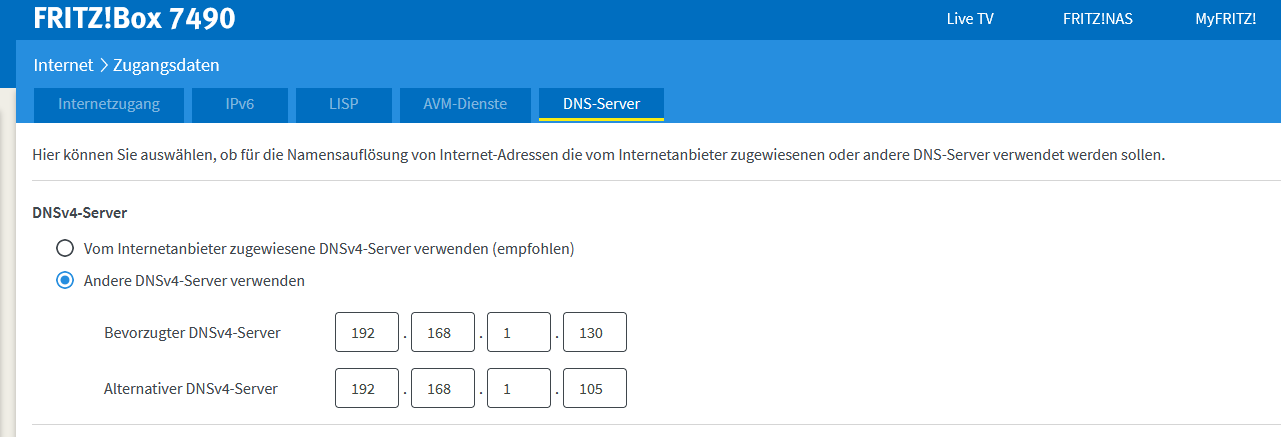

Bei mir läuft es so: Die beiden Systeme, auf denen jeweils ein Pihole läuft, sind in der Fritzbox als DNS Server eingetragen:
Via DHCP bekommen die Clients die IP der Fritzbox (192.168.1.1) als DNS Server. Die Fritzbox entscheidet dann, an welchen Pihole die DNS Anfrage gesendet wird. Mal so, mal so. Ein System hab ich da bisher nicht erkannt. Funktioniert aber sehr gut, auch wenn einer der beiden Pihole nicht erreichbar ist.
Nachteil: In Pihole taucht dann als Client nur die 192.168.1.1 auf, nicht die IP des echten Clients, der angefragt hat.
Reaktionen: SeniorY und VinylUndKoffein
