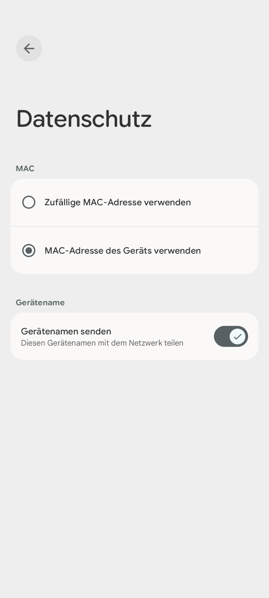

Schau Mal ob du bei deinen Smartphones "zufällige MAC-Adresse verwenden" aktiviert hast. Dann ist die Zuordnung per MAC-Adresse sinnlos (da sie durch das Smartphone immer geändert wird). Die Einstellung findest du beim verbundenen WLAN unter Datenschutz:

Hab eben auch noch mal diese Sache mit der zufälligen MAC geprüft - ist deaktiviert.
