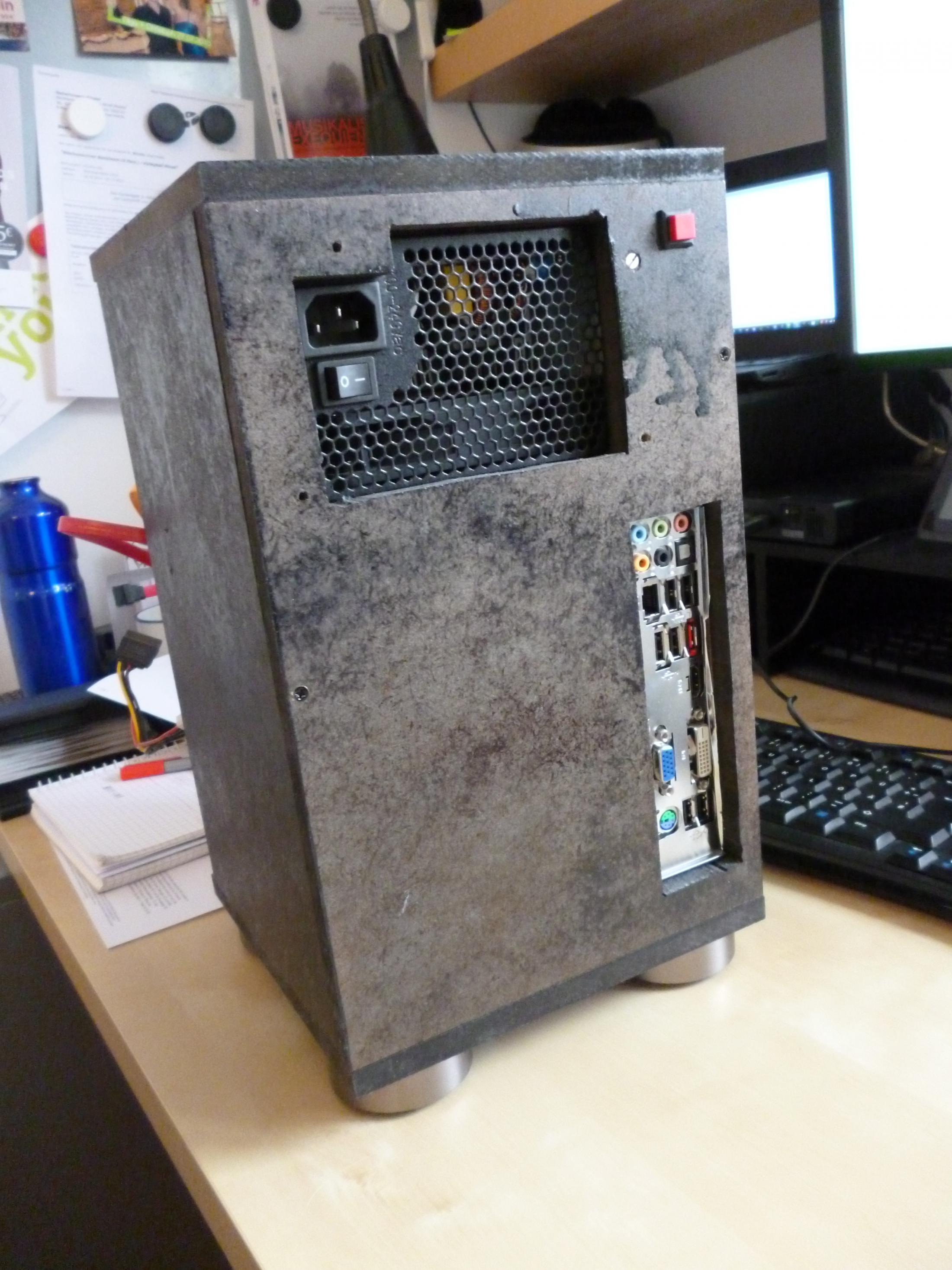

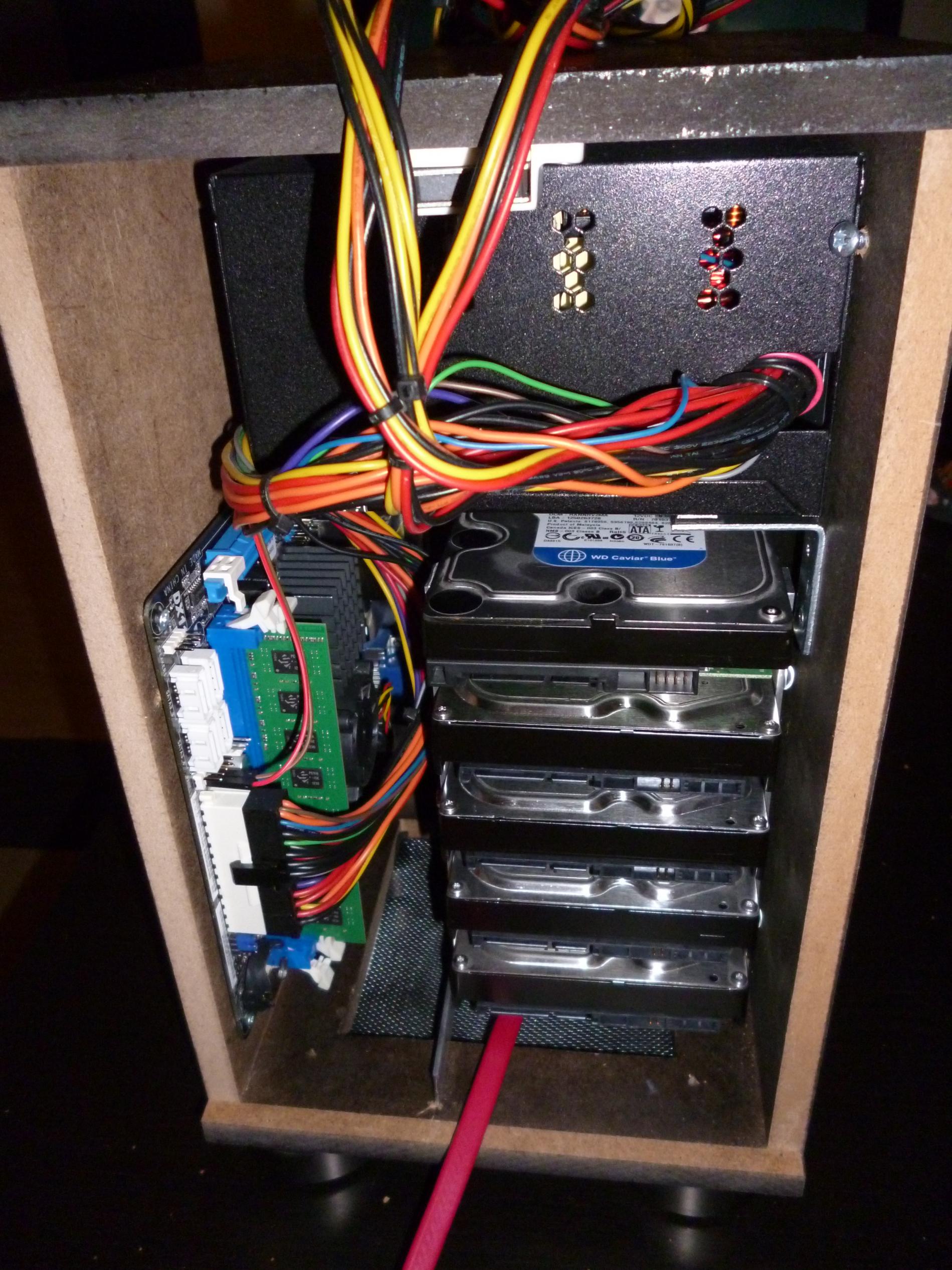

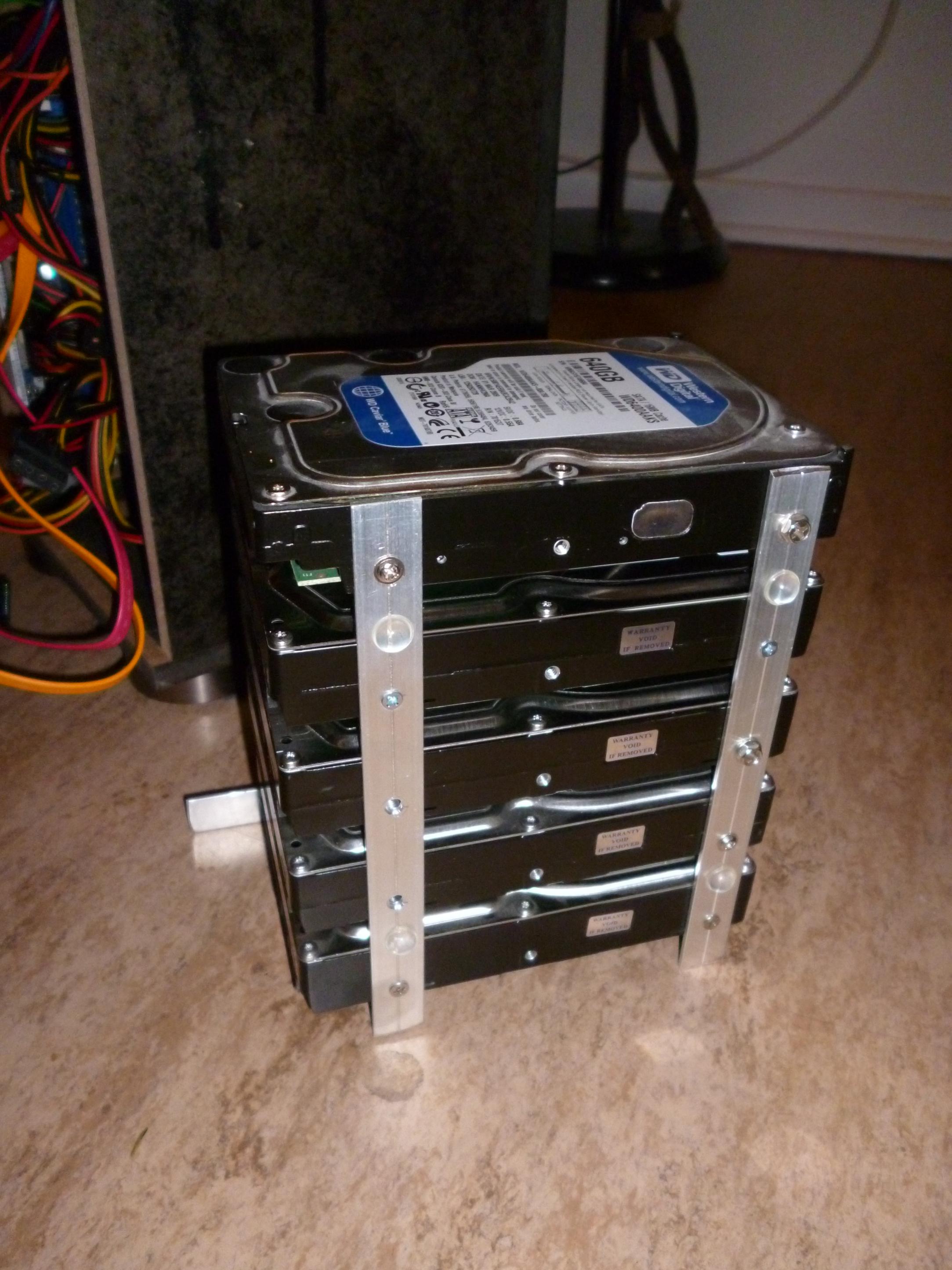

Also grob überschlagen sollte das schon reichen. Hab hier ein PC mit dem lc power lc-1320mi (75 Watt Pico PSU) und der läuft mit 2 3,5 Zoll Platten und einer SSD auf nem ASRock E350M1 ohne Probleme.
Ich hab mir mit dem Board auch noch einen Homeserver gebaut. Hatte hier aber noch ein 300 Watt Netzteil. Das habe ich einfach über die HDDs gebaut um den Server damit zu entlüften.
Hier mal Bilder:
Hier mal Bilder:
Anhang anzeigen 383998Anhang anzeigen 383999Anhang anzeigen 384000
Cool :-) Was machst du damit alles?
Aber du verwendest jetzt ein normales ATX Netzteil mit entsprechend vielen 5-Pol Steckern oder? Ich wüsste gerne, ob ich das PicoPSU für 4 Platten verwenden kann (3,5-Zoll).

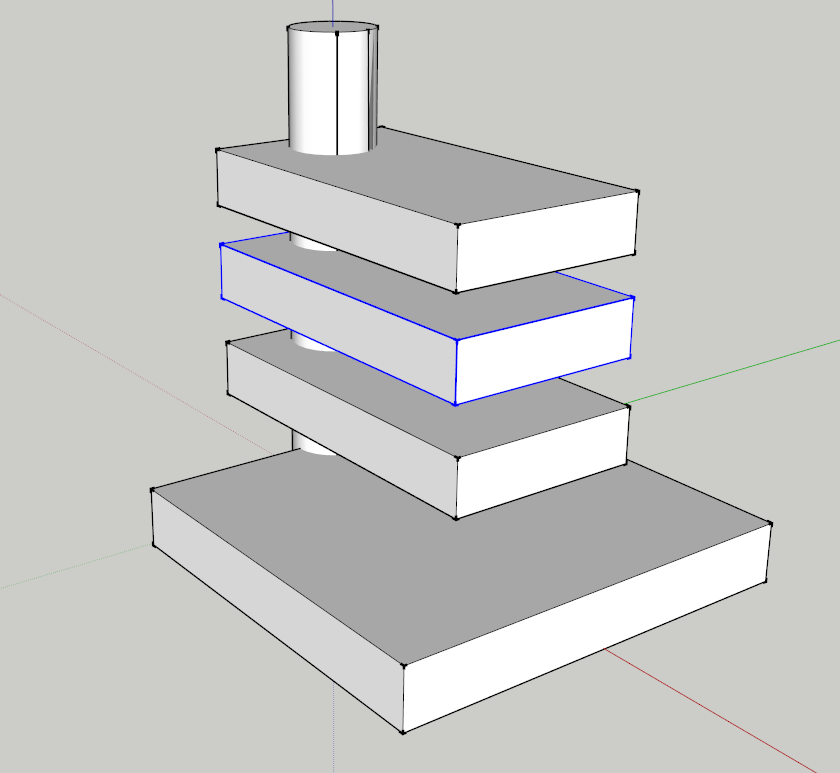

Ganz unten kommt das Mainboard + mSATA SSD rein.
In die Mitte soll eine HDD und ganz oben auch nochmal eine HDD.
Alles was rechteckig ist, ist aus Sperrholz. Das runde Rohr ist aus Aluminium (Ikea-Tisch Fuß) und soll die PSU beherbergen sowie die Kabel nach oben führen - es ist übrigens nicht so hoch wie auf dem Bild, sondern schließt bündig mit der oberen Platte. Die Holzkästen werden unten eine Ausparung haben, damit die Hitze entweichen kann (leider steigt Wärme nach oben, aber bei den HDDs sollte das gehen, oder?).
Ich werde das NAS nicht 24/7 laufen lassen, sondern meist per WOL aufwecken.
Bin gespannt auf euer Feedback!
