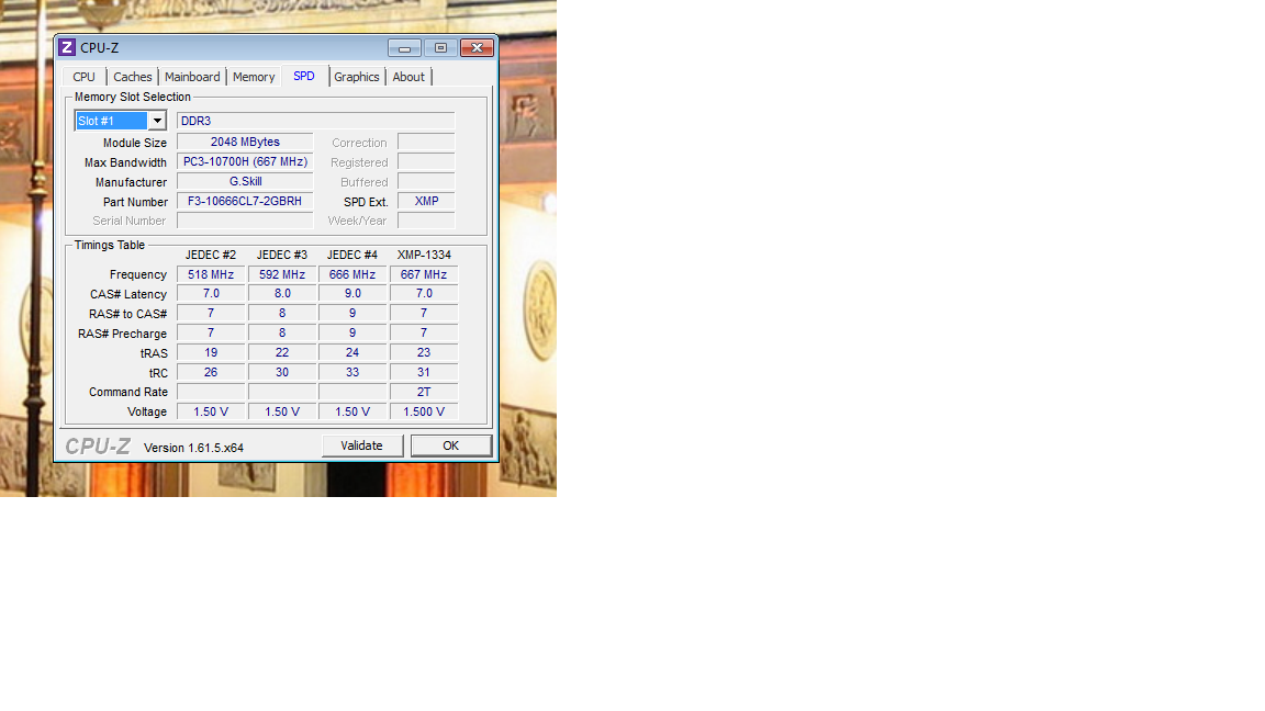

"4x G.Skills Ripjaws F3-10666CL7D-4GBRH (DDR3-1333 PC3-10666 2GBx2, SPD CL7-7-7-21 1,5V) "

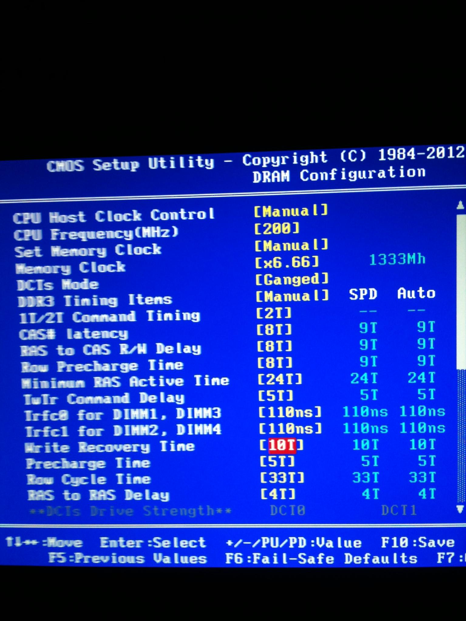

"TRFC" = 127 - mindest aber "110"
Wenn es "7-7-7-21" - Module sind, zeigt es, dass das MB mit diesen RAM-Modulen seine Schwierigkeiten hat -
Beim Einsetzen des jeweiligen KITs sollte das eine "Pärchen" in DDR3_1 & DDR3_2 - erste Bank von rechts und dritte Bank von rechts, das andere KIT in "DDR3_3 & DDR3_4" = zweite Bank und vierte Bank von rechts eingesetzt sein -
8-8-8-24 / TRC = 40 / TRFC = 127 (160) / 1T/2T Memory Timing = 2T bei "1333" (6.66) und 1,60V (1,65V)

....dann "160"

1.) Das KIT F3-10666CL7D-4GBRH bedeutet 2x 2GiB. Somit hat er 2 Packungen, die zusammen 8GiB machen, wenn alle 4 Slots auf dem Motherboard verbaut sind.
2.) Laut RAM-Hersteller sind die Riegel AMD-Plattform kompatibel. Es wird zwar nicht der Chipsatz des GA-970A-UD3 Motherboards (AMD-970) genannt, was aber nicht heißt, das es nicht geht.
3.) Entweder stellst Du das JEDEC-4-Profil (9-9-9-24 @ 1333MHz @ 1,5V) ein oder das XMP (7-7-7-23-2T @ 1333MHz @ 1,5V).
4.) Selten ist es nötig die Timing (schlechterer bzw. höhere Zahlen) bzw. die Spannung (+0,05V) bei Vollbestückung anzupassen. Manchmal sind an anderen Orten noch Spannungserhöhungen nötig.
