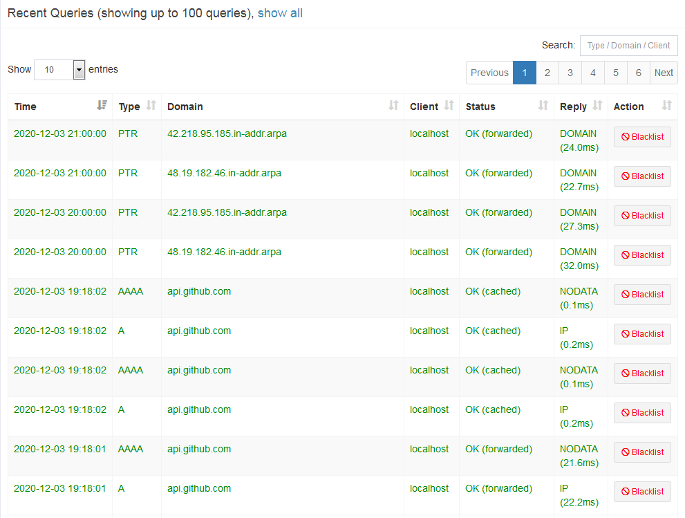

Tauchen noch DNS-Anfragen irgendwelcher Geräte im Pi-hole-Log auf?
Ist 1.0.0.1 der sekundäre DNS? Was passiert, wenn du den entfernst?
Ja, von "localhost", aber sehr sehr wenige. Quasi wird nichts bearbeitet.

Kommen dann denn wenigstens Anfragen beim Pi-hole an? Kann er die aus Grund xyz nicht beantworten? Was steht in der vorletzten Spalte „Reply“ dazu?

@DeusoftheWired Nein, Log bleibt leer. Kontrollieren mit ipconfig reicht dafür? EDIT: raspberry-IP wird als DNS-Adresse angezeigt

Jetzt tauchen im Log wieder localhost, die Router IP und meine PC-IP auf. Eben mal mit dem Smartphone paar Seiten geöffnet und auch das Smartphone taucht in den Logs auf.
