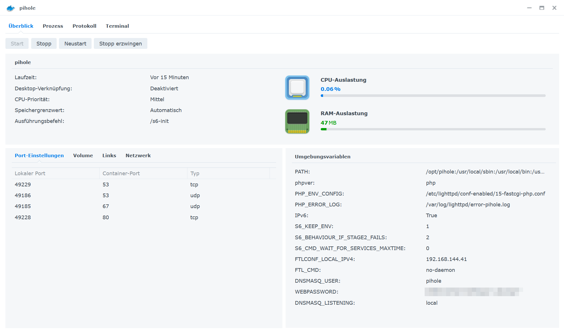

Hallo Zusammen,
ich habe mir auf meine Synology in einen Dockercontainer Pihole installiert.
Aus dem Docker Container heraus weiß ich aktuell nicht, wie ich das ganze korrekt konfigurieren muss.
Der Docker Container ist via Reverse Proxy über die Synology DDNS erreichbar (bspw. myhome.synology.me:8446).
Die Synology hat die IP 192.168.144.41.
Die Fritzbox hat die IP 192.168.144.1.

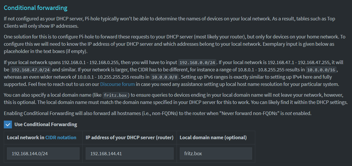

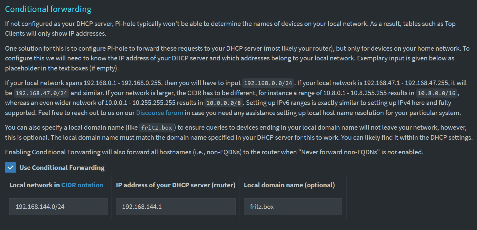

Ich habe an beide Varianten in der Fritzbox ausprobiert (nicht gleichzeitig) und die IP der Synology eingetragen. Im Pihole habe ich noch zusätzlich das Conditional Forwarding aktiviert. Die Namensauflösung funktioniert nicht, sodass ich nicht mehr ins Internet komme.
Jemand eine Idee was ich hier falsch mache? Wie muss ich den Pihole bzw. die Fritzbox richtig konfigurieren?

Bei "IP address of your DHCP Sever (router)" musst du die IP der FritzBox (192.168.144.1) eintragen, wenn die dein DHCP-Server ist.
Reaktionen: F!r3f0x und madmax2010

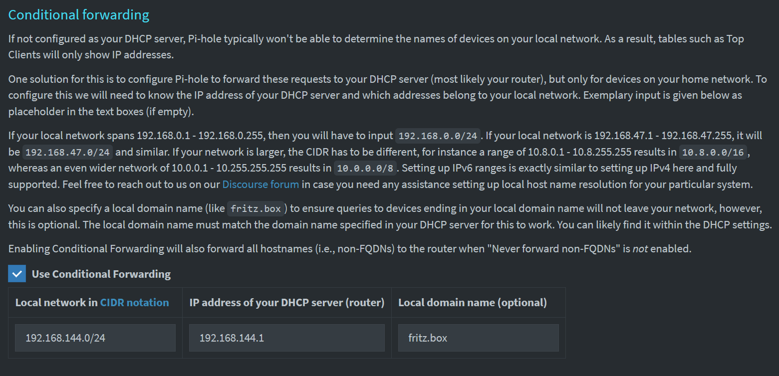

Ist natürlich richtig. Habe ich geändert auf 192.168.144.1

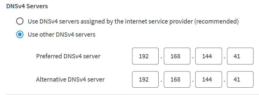

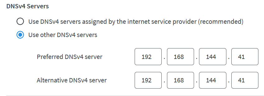

In der Fritzbox habe ich unter
1. Heimnetzwerk - Netzwerk - Netzwerkeinstellungen - IPv4 Adressen - Lokaler DNS Server
die IP der Synology eingetragen also 192.168.144.41
Ich habe jetzt Internetzugriff, aber im Pihole sehe ich noch keine aktiven Clients.

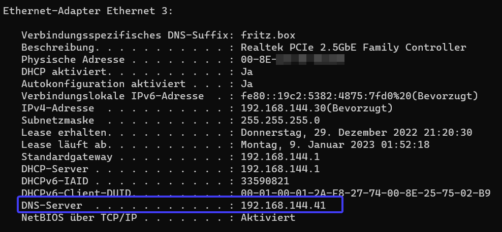

Dann schau mal nach, ob überhaupt das Pihole als DNS genutzt wird.
Netzwerkadapter->Status->Details oder cmd->ipconfig /all
Ja, der DNS wird genutzt sobald ich das in der FritzBox einstelle.
Habe aber anschließend keine Verbindung mehr ins Internet. Pihole zeigt keine verbundenen Clients an.

Du könntest auf der Pi-hole GUI prüfen, ob die zu nutzenden DNS-Server richtig hinterlegt sind (Settings - DNS - Upstream DNS Servers).
Was passiert, wenn du per CMD eine manuelle Namensauflösung versuchst ("nslookup computerbase.de 192.168.144.41")? Kommt es zu einem Timeout?

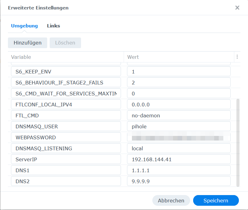

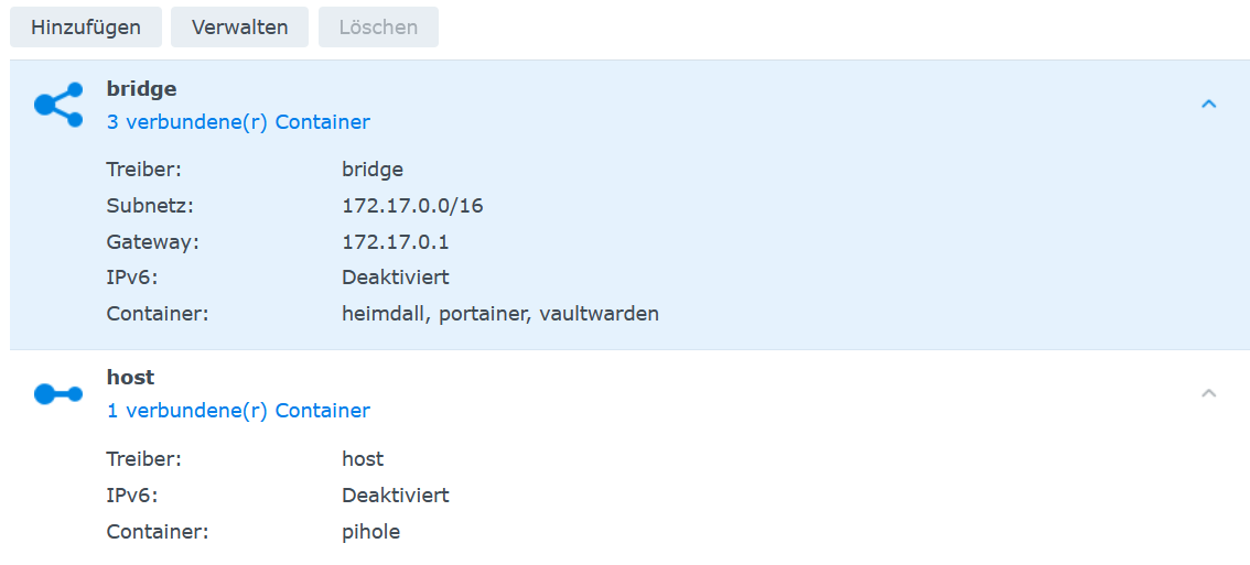

vielen Dank für die ausführliche Erläuterung. Das Problem konnte ich in der Zwischenzeit lösen. Ich habe dazu den Pihole Container im "Host" Modus installiert.
Container Konfiguration
FritzBox
Pi-hole
Upstream DNS Server: Cloudflare
Never forward non-FQDN A and AAAA queries: Ja
Never forward reverse lookups for private IP ranges: Ja
Use DNSSEC: Ja
Conditional forwarding: 192.168.144.0/24 ; 192.168.144.1 ; fritz.box
