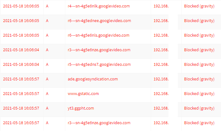

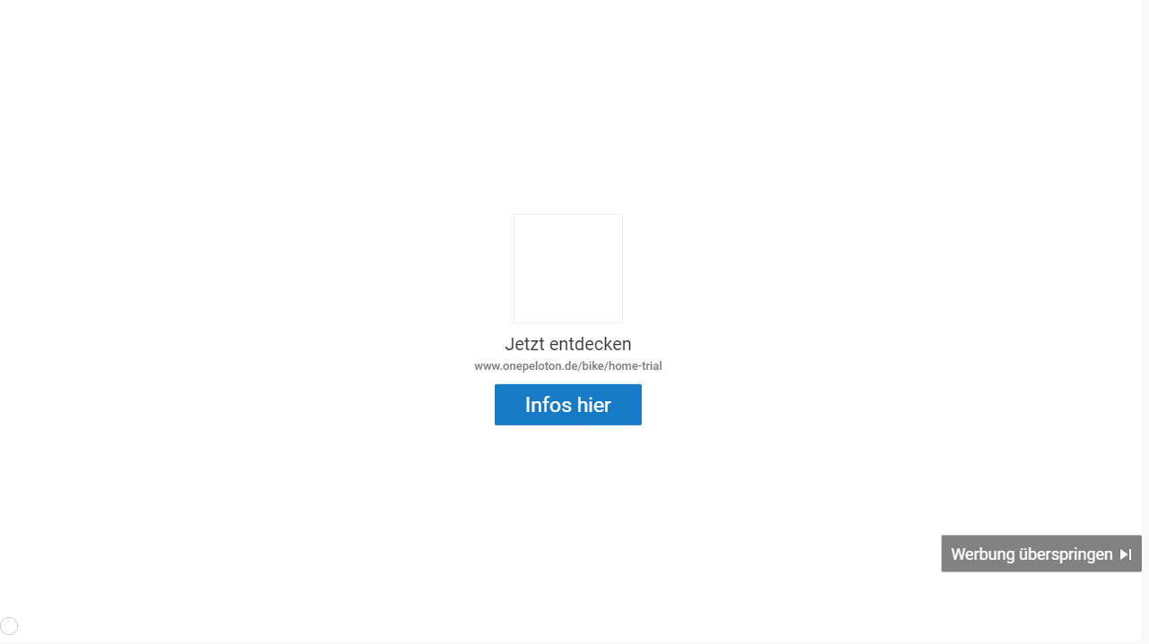

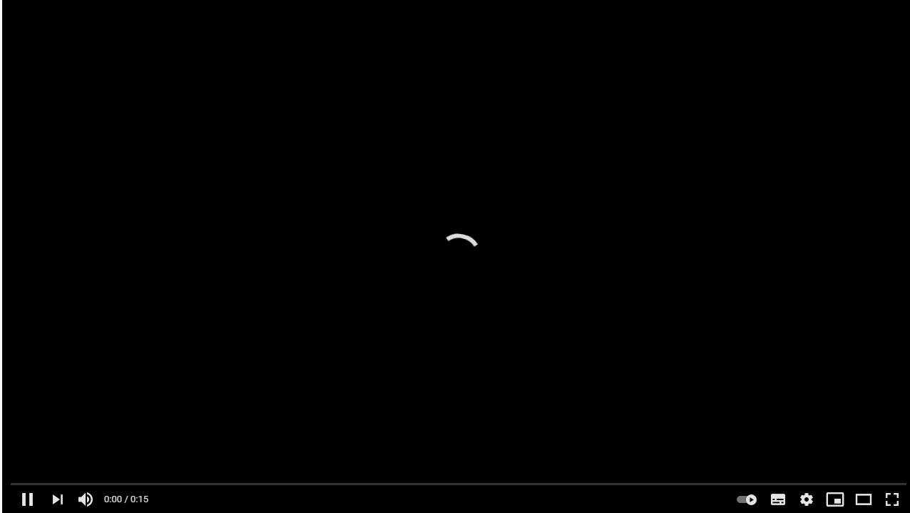

Habe grade die oben verlinkte Liste in den Pihole geladen, selbes Ergebnis. Youtube.com steht auf der Blockliste, also www.youtube.com aufrufen. Werbung wird nicht mehr geladen, aber Videos auch nicht. In der Zeitleiste ist die Länge der Werbung zu sehen, danach erscheint dieses "Werbung überspringen" Fenster.
Klickt man drauf laden die Videos endlos, werden aber auch nach 5 Minuten Warten nicht abgespielt.
Im Pihole Log sieht man auch, dass er fortlaufend Werbung nachladen will.
die youtube urls werden doch dynamisch erzeugt also der r3---sn.... den kann man nicht blocken, da die sich ständig ändern.
