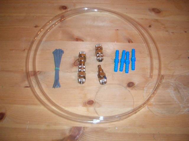

Benötigte Teile:
- 2 Schnellverchlüsse (je ca. 18€)
- 4 Schlauchverbinder (je ca. 1€)
- 8 Kabelstrippen (oder wie die heissen) (kosten so gut wie nix)
- 10/8mm Schlauch (1m ca. 2€)

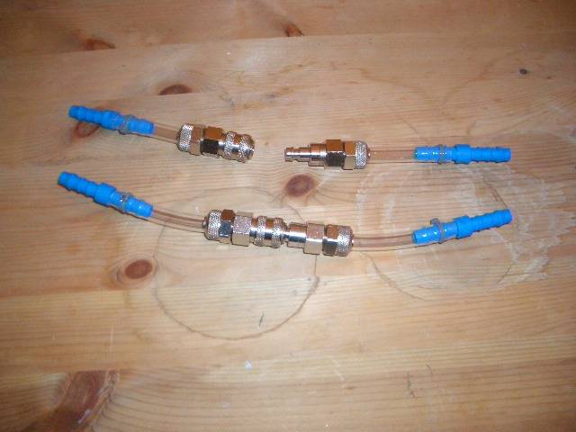

Dazu schneidet man ein 10/8mm-Schlauch in vier ca. 10cm lange Stücke, und schliesst diese jeweils an einen Schlauchverbinder. Dies war bei mir eine ziemlich mühsame Sache, da mein verwendeter Schlauch ziemlich fest und stabil war. Um die Verbindung zusätzlich zu sichern sollte man zusätzlich Kabelstrippen verwenden, einfach rumtüdeln, mit einer Zange festziehen und das Ende abknipsen.
Danach bringt man jeweils an den anderen Ende die Schnellverschlüsse an. Diese lassen sich wie meist üblich per Gegenmutter problemlos wasserdicht verbinden.

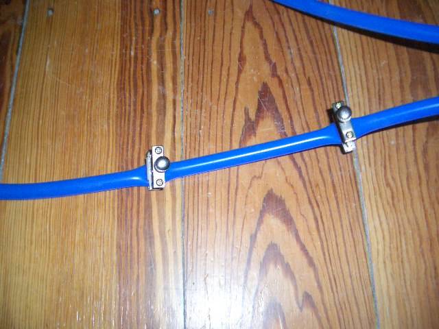

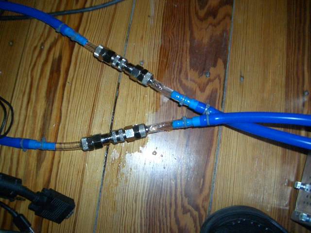

Nun nimmt man die Zalman-Schlauchklemmen zur Hand und bringt jeweils zwei in einem Abstand vom ca. 10cm am Ausgang der Rechners an (Ich habe nachträglich ca. weitere 30cm rausgeschnitten um die Kreislauf kleiner zu halten). Ordentlich fest ziehen, damit kein Wasser mehr durchkommt. Nun in der Mitte einfach den Schlauch durchschneiden. Hier sollte man ein kleines Gefäß zur Hand haben, da natürlich das Wasser, welches in den 10 cm Schlauch vorhanden ist, austritt. Jetzt einfach die Reserator-Schläuche über die freien Seiten der Kabelverbinder stülpen und mittels Kabelstrippen sichern. Dies gestalltete sich wesentlich einfacher, da der Zalman-Schlauch sehr flexibel ist. Und schon ist man fertig.
Beim Zusammenstöpseln oder Auseinandernehmen der Schnellverschlüsse treten immer ein, zwei Tropfen Wasser aus, das lässt sich nicht vermeiden, ist aber auch nicht weiter schlimm.

Die angehängten Bilder zeigen die benötigten Teile, die Schnellverschlüsse mit Schlauch und Kabelverbinder, die angebrachten Zalman-Schlauchklemmen und den fertigen Zusammenbau.

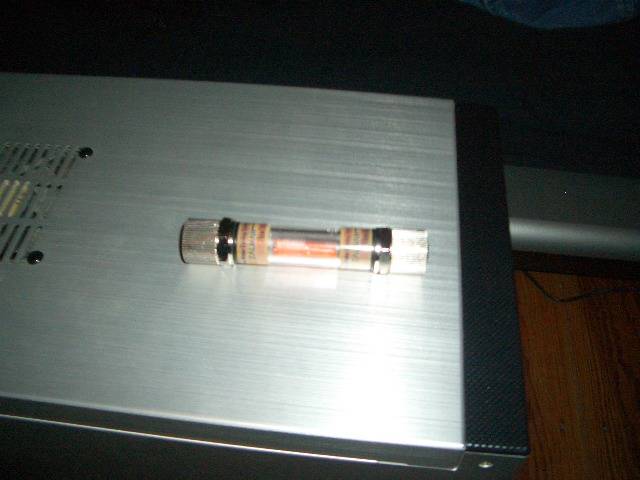

Re: Pimp my Reserator: Durchlaufanzeige
Noch eine kleinere Veränderung an meinem Zalman-Wasserkreislauf.

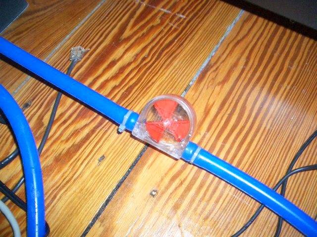

Die mitgelieferte Durchlaufanzeige sieht zwar ganz schick aus, aber ich finde, man kann nur relativ schlecht erkennen, ob nun das Wasser fliesst oder nicht. Daher habe ich mich entschieden, die Durchlaufanzeige zu ersetzen und zwar mit einem Propeller-Durchlaufanzeiger.
Vorgehen auch hier: neben den Zalman-Anzeiger einfach den Wasserkreislauf mit Hilfe der Schlauchklemmen unterbrechen, den Anzeiger ausbauen, die Schlauchenden über den neuen Anzeiger stülpen und mittels Kabelstrippen sichern und schon fertig. Nun erkennt man sehr schnell, ob Wasser fliesst, oder ob der Kreislauf z.b. wegen eines Knicks unterbrochen ist.
Die angehängten Bilder zeigen den Zalman-Anzeiger und den eingebauten neuen Anzeiger (Preis ca. 12€).
