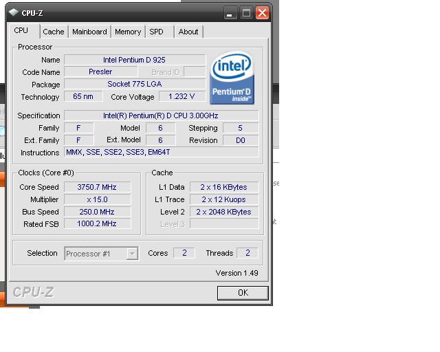

Laut deiner Signatur hast du ihn @ 3,8 Ghz laufen und das ohne V-Core erhöhung o0 kannst du mal einen CPU-Z Screen Posten, weil ich auf meinem ASRock nicht über 3,6 Ghz gekommen bin.
zu der anderen Frage kann ich leider nichts sagen, da ich dann doch das Mainboard gewechselt hab und das ASRock seitdem in der Ecke liegt.
Hier noch ein aktueller Screen von mir
mfg
Screen kommt ,gleich hab ihn grad 50mhz Niedriger laufen mach ich immer so 3,80 war das Stabilste hier ein 3,75 screen
Da hast du wohl eindeutig den besseren erwischt :)...für 3,8 bräuchte ich noch einiges mehr an Spannung und das wil ich erst zzumuten wenn ich mir einen neuen CPU-Kühler zugelegt hab.
mfg
