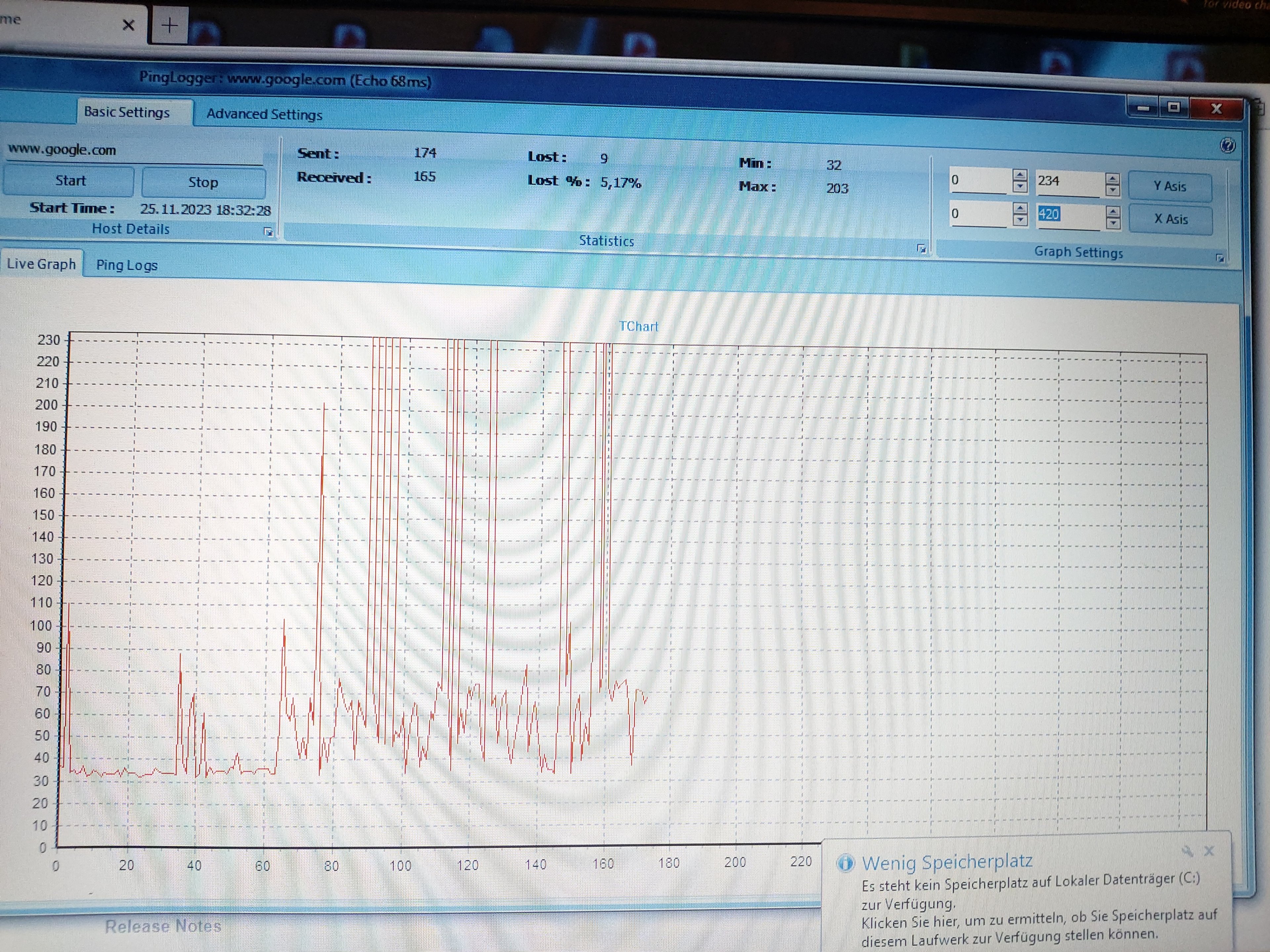

Hallo Leute. Ich habe seid geraumer Zeit ein sehr nerviges Problem. Mein Ping bricht ständig ein. Meistens ist er bei 30 bis 40 und plötzlich (c.a alle 10 Sekunden) geht er von 170 bs 1300 hoch. Es ist auf allen Geräten gleich. Ich hoffe mir kann jemand weiter helfen.

Ich habe es mit einem pinglogger getestet bei den deutschen Google Servern, Aber es ist bei allen Servern gleich. Der Internet Anbieter ist Nothern acces. Mein Router ist die Fritzbox 7590. Ich habe es mit dem Handy getestet und mit meinem PC beide haben das selbe Problem. Der PC ist mit LAN verbunden.

Poste bitte Mal einen Screenshot vom Ping Plotter so nach 5min Laufzeit.
Mfg.
