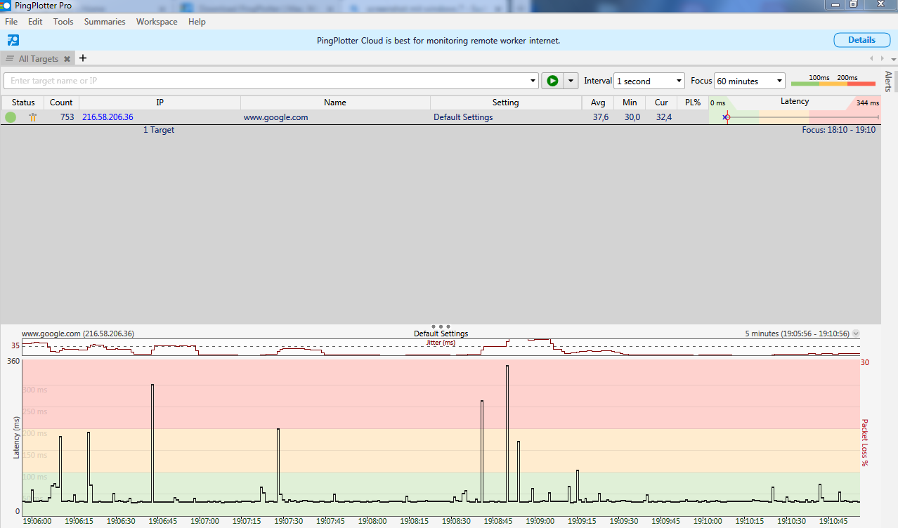

Ping Expodiert alle 10 bis 20 Sekunden in die höhe
Das ist nicht der klassische Pingplotter, sondern der Pinglogger. Der zeigt keinen Trace. Die Information ist nutzlos.
Die Rede war übrigens von einem Screenshot, nicht von einem Foto. Und die Warnmeldung solltest du ernst nehmen, denn auch die kann für deine Probleme verantwortlich sein. Bring also erst mal deinen PC in einen brauchbaren Zustand, dann sehen wir weiter.

An der Warnmeldung liegt es nicht keine sorge. Hier ist der Screenshot von Pingplotter.
Woher willst du das wissen? Wenn Windows im Hintergrund anfangen muss, den Speicher umzusortieren, dann kann das alles mögliche auslösen. Ein Ping Spike ist nur eins der Symptome.
Und selbst im Pingplotter hast du das Kunststück fertig gebracht, alle relevanten Informationen auszublenden. Es kommt auf den Weg von dir zu Google an, nicht auf das Ziel.
Reaktionen: BFF und Engaged
Ich kann dir sagen woher ich dass weiß. Die Ping einbrüche sind auf Allen Geräten. Und nur der Laptop mit der "Warnmeldung" hat ein Speicher Problem.
Und welchen weg willst du jetzt wissen?
