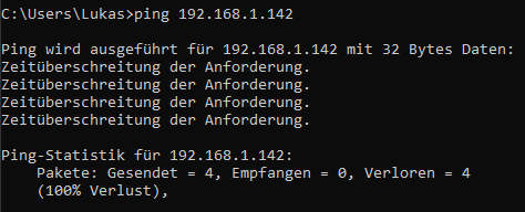

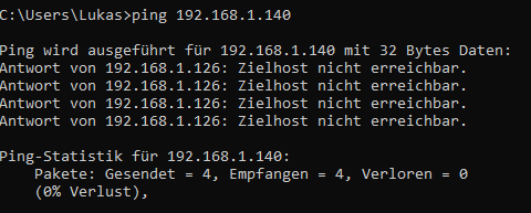

Beim Anschließen eines Druckers (Epson WF-3520) über WLAN ist mir aufgefallen, dass ich keine anderen Geräte anpingen kann, die sich im Netzwerk befinden (der Drucker hat nicht funktioniert und ich bin auf Spurensuche gegangen). Ich erreiche den X3000 (IP 192.168.1.1) und meinen eigenen Rechner (xxx.1.126). Bei der automatisch vergebenen IP Adresse des Druckers (xxx.1.142) gibt der Befehl folgendes aus:
Selbiges passiert, wenn ich dem Drucker manuelle eine andere IP zuordne (bspw. xxx.1.133)
Versuche ich bspw. mein Android-Smartphone im Netzwerk zu erreichen kommt folgendes:
Von meinem Laptop kann ich den Drucker anpingen (mit 73ms) und finde ihn auch im Netzwerk. Laptop und PC finden sich gegenseitig nicht. Internetzugriff haben beide ohne Probleme und ordentlicher Geschwindigkeit.
2. Frage: Es scheint mir ein Problem mit dem PC am LAN-Kabel zu geben. Muss ich in den Router-Einstellungen etwas verändern oder was kann ich tun?

Du hast zweimal 192.168.1.1???
oder hat das fritzbox Netz 192.168.178.xxx?
Falls ersteres: du hast einen ip Konflikt
Zweiteres: du bist nicht im selben subnetz, entweder du stellst auf die fritzbox ip oder gibst dem cisco die korrekte ip route zur fritzbox

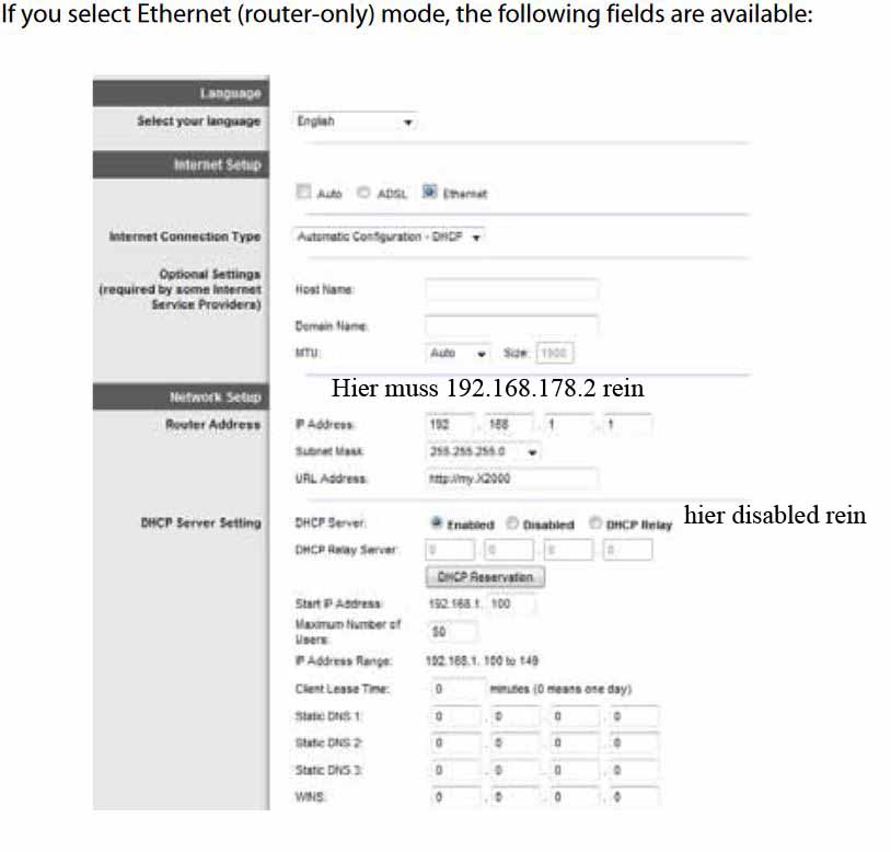

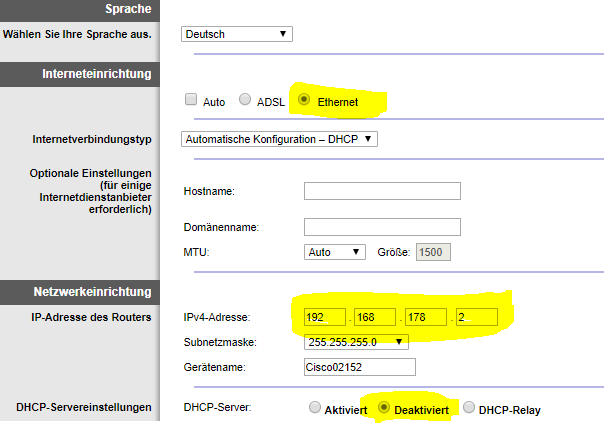

Du kannst den Linksys auch verwenden, musst aber die ip des Webinterfaces in den Bereich der 7490 legen. Die hat 192.168.178.1. Gib dem Linksys 192.168.178.2. Dann DCHP abschalten. Siehe Screenshot. Nicht in WAN Port stecken, das LAN Kabel sondern in einen der LAN Ports. Der WLAN Kanal darf nicht identisch mit dem der 7490 sein. Es muss ein anderer sein, der frei ist.
Beide Router können kein Mesh mit der 7490 und 300Mbit/s WLAN. Wäre also von daher egal. Der Linksys hat 4 Gigabit LAN Ports, ist insofern etwas besser als die 7360, die nur 2 hat.

Ich habe jetzt den X3000 folgendermaßen angeschlossen:
LAN Kabel kommt von der FritzBox, geht in den ersten Ethernet Anschluss (gelb) und die LAN Kabel gehen von den Ethernet Ports zum PC und PS4. Soweit korrekt?
Ohne eine Einstellung am X3000 vorzunehmen, bekomme ich Internet am PC ohne Probleme. Ich erreiche die FritzBox unter fritz.box und den X3000 unter 192.168.1.1
Wenn ich dich richtig verstanden habe, konfiguriere ich den X3000 wie folgt (abweichend vom Standard markiert):
Anschließend ändere ich den WLAN Namen auf den gleichen wie das WLAN von meinen Eltern mit gleichem Passwort, aber wechsle den Kanal auf irgendeinen anderen? Fritzbox meiner Eltern liegt auf 1, dann gehe ich auf bspw. 3.
Wireless Sicherheit WPA2/WPA-gemischt oder etwas anderes?

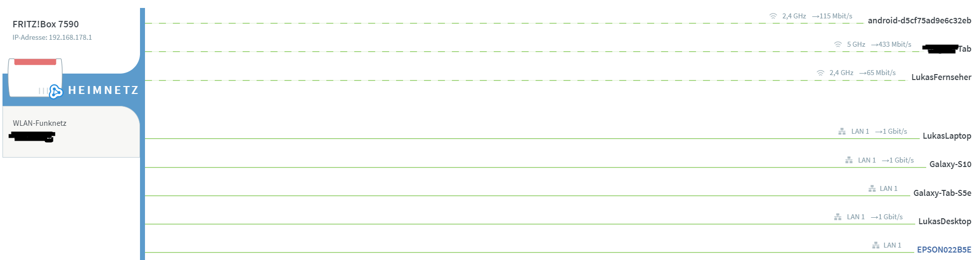

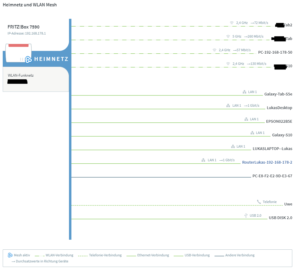

Mit LAN Kabel komme ich ins Internet ohne Probleme, erreiche FritzBox und X3000 und kann beide anpingen. Heimnetz sieht wie folgt aus:
Namen meiner Eltern und WLAN Name geschwärzt.
Mein S10 und Tablet werden angezeigt ("Galaxy-S10" "Tab-S5e") und sind scheinbar auch über den X3000 mit der Fritzbox verbunden, bekommt allerdings keine IP Adresse (IP Adresse konnte nicht abgerufen werden). In der FritzBox steht es mit xxx.178.57. Neustart hat nichts verändert
Mein Laptop hat WLAN und kann FritzBox und X3000 anpingen, Als WLAN Name wird "Name 2" angezeigt, am PC nur "Name". SSID wird aber korrekt nur "Name" angezeigt.
Den Drucker finden beide nicht unter der in der FritzBox angezeigten IP obwohl er verbunden zu sein scheint.

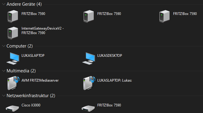

Netzwerkumgebung am PC und Laptop gleich:
Wie bekomme ich Drucker und Adroid-Geräte ins Netzwerk?

Problem mit Android Geräten besteht weiterhin. Mir scheint es so als würde die FritzBox keine neuen IP Adressen für Geräte generieren, die über den X3000 per WLAN ins Netz wollen, kann das sein? Woran kann es liegen?

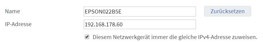

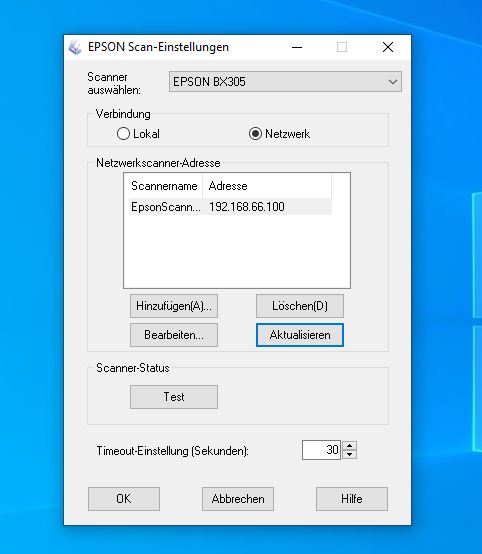

Ist das der Epson-Drucker der auf dem Screenshot zu sehen ist?
Ich habe auch einen Epson. Da must Du den LAN Setup von Epson machen oder halt eine feste ip vergeben oder Du machst in der 7590 ip Reservation. Dann kann der Setup im Epson auf DCHP-Vergabe bleiben und er bekommt immer identische.
Das Ding kann man auch nutzen wenn der Drucker ein MFG ist.

Dem Drucker habe ich in der FritzBox ein feste IP gegeben, am Drucker die automatische Verbindung gewählt:
Ich finde ihn nicht im WLAN und kann die IP nicht pingen

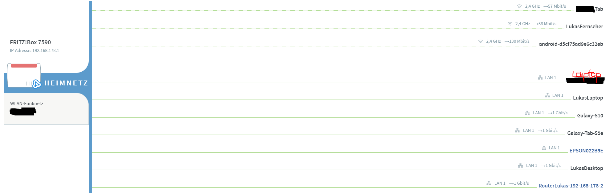

Hier die Netzwerkübersicht:

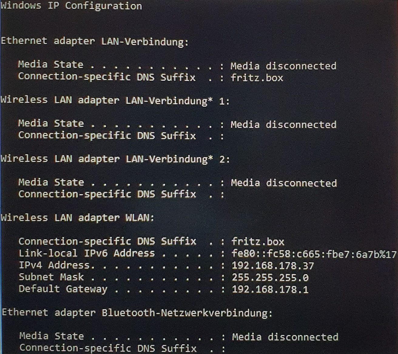

Bei den 2 Lappis, die ins WLAN kommen, aber kein Internet haben. Da mal ip-config screenshot posten.
Kannst Du in dem Epson Drucker nachschauen, welcher Gateway da drin ist?

Der Drucker funktionierte "plötzlich" ohne, dass ich noch etwas geändert hätte.
Hier die beiden IPConfigs:
Beide Laptops kann ich noch immer mit dem WLAN meiner Eltern verbinden und bekomme exakt die selbe IPConfig. Dort habe ich Internet. Liegt das Problem vielleicht daran, dass die Geräte schon mal im anderen WLAN registriert waren und jetzt keine neue IP bekommen?

Du könntest probieren, ob es funktioniert, wenn Du Teredo und Isatap deaktivierst, Anleitungen dafür gibt es z.B. bei Google.
Nach Konfigurationsarbeiten am Netzwerkstack von Windows hat auch oft ein Neustart die Situation bereinigt.
Ja könnte mit dem lease zusammenhängen. Das das WLAN MFG auf einmal läuft deutet in diese Richtung. Beide Lappis bekommen ja ips und auch der Gateway ist da.
Du hast die Lappis ja sicherlich mal neu gestartet. Vielleicht mal alles neu starten. Also die7590 mal den Netzstecker raus und der x3000 auch.
