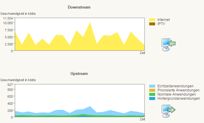

Guten Abend,
ich habe nun seit einiger Zeit ein ziemlich nerviges Problem. Wenn mein Bruder zur selben Zeit Youtube-Videos oder Filme streamt, dann habe ich an der Playstation starke Ping-Probleme - zumindest gehe ich von Ping-Problemen aus, da die Bandbreite definitiv nicht voll ausgelastet ist (siehe Screenshot).
Zur Info: Meine PS4 hängt per Kabel an einem Router in meinem Zimmer, welcher per Powerline mit der Fritzbox verbunden ist.
Gruß
FreshAC

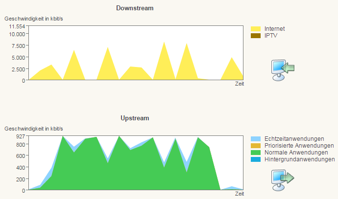

Edit: Vergessen zu erwähnen habe ich, dass zusätzlich in unregelmäßigen Abständen plötzlich der Upload voll ausgelastet ist. (siehe Screenshot 2)
Das QoS der FRITZ!Boxen ist zwar nicht das Gelbe vom Ei, aber besser als nichts, also: hast du schon probiert sämtliche Anwendungen der IP der PS4 der Gruppe Echtzeitanwendungen zuzuweisen und alle des PCs deines Bruders der Gruppe Hintergrundanwendungen?
€dit: Die plötzliche Auslastung des Upstreams kann alles Mögliche sein, wahrscheinlich irgendein Cloud-Müll. Kann man nur durch Experimentieren und Beobachten eingrenzen. Alle Geräte abklemmen, nur eins anklemmen, normal nutzen, Upstream im Auge behalten.

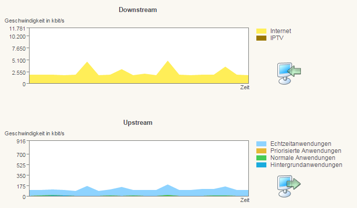

Hallo DeusoftheWired und Community,
sorry für die späte Antwort. Deinen Vorschlag mit dem Setzen der Priorität hatte ich schon umgesetzt, jedoch ohne merklichen Effekt. Das wirkt inzwischen so als würde jede mickrige Anfrage in unserem Haus meine Ping in die Knie ringen. Ich habe noch einen Screenshot gemacht, bei dem man sieht, dass die Bandbreite wirklich fast überhaupt nicht belastet wird und es trotzdem Lags beim Spielen auf der PS4 verursacht. Und zwar exakt zu den Zeitpunkten, wo man die kleinen Ausschläge auf dem Screenshot erkennen kann. Die konstanten 2k Bandbreitennutzung liegen übrigens an IPTV, welches jedoch, wenn es alleine läuft, keine Konsequenzen auf mein Pingverhalten mit sich zieht.

Hm.. Du sprichst von Ping-Problemen, aber ich lese keinen einzigen Latenzwert. Wir können hier wild spekulieren und dir Dutzende von Ideen vor die Füße klatschen, aber das wird nix helfen, wenn man nicht mal ansatzweise weiß wo man suchen soll. "Ping-Probleme" kann man schließlich auch testen und belegen. Die Screens aus der Fritzbox helfen da wenig.
Netzwerk- bzw. Internetprobleme muss man aufsplitten und getrennt analysieren. Dazu musst du uns dein genaues Setup beschreiben bzw. am besten kurz aufmalen. Ich lese nämlich was von PowerLAN, LAN, Router und Fritzbox. Wie dein Bruder angebunden ist, wird gar nicht erwähnt. Zu guter letzt deine Internetanbindung. Erst dann kann man Hinweise geben wie du an welcher Stelle etwas testen oder gar optimieren kannst. Vorher ist das nichts als wilde Raterei....

Der sporadisch ausgelastet Upload ist im übrigen auch nicht gut. Zu jedem Download gibt es auch immer einen gewissen Upload, auch beim harmlosen Surfen. Wenn nu irgendwelche Cloud-Dienste wie Dropbox, iCloud oder dergleichen wie wild Fotos, MP3z oder dergleichen syncen, ist der Upload voll und der Download liegt brach bzw. kann nicht genutzt werden, weil der nötige Upload nicht zur Verfügung steht. Das musst du so oder so in den Griff bekommen. Nimm alle Geräte aus dem Netzwerk, checke den Upload und verbinde die Geräte nach und nach wieder bis du den Übeltäter gefunden hast. iPhones sind da übrigens des öfteren die Verursacher..
