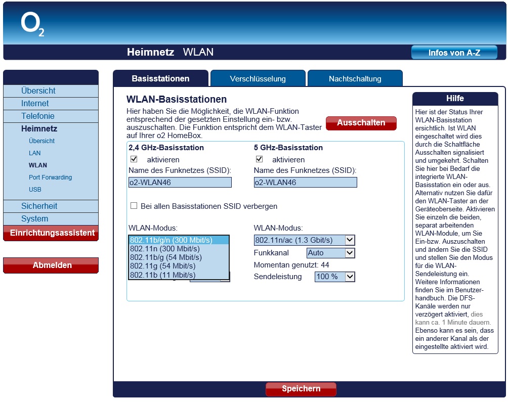

Die 6641 beherrscht keine Priorisierung oder QoS.
Das einzige, das dir bleibt, ist, über die WLAN-Standards zu gehen. Wähle den niedrigsten, den dein Tablet beherrscht. Der gilt dann natürlich auch für alle anderen Geräte, die dieses Frequenzband (2,4 bzw. 5 GHz benutzen).

Deine WLAN-Verbindungsgeschwindigkeit zu beschneiden ist natürlich am Router möglich, zb. 54mbit statt 300mbit.
