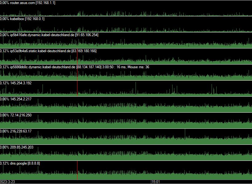

Der obere Abschnitt wäre interessanter z.b.

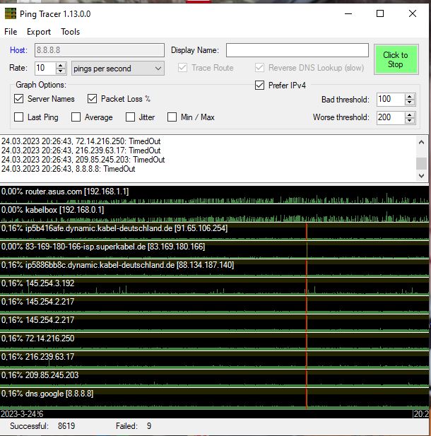

Hab das Programm nach dem Lauf immer noch offen.WinFan schrieb:Der obere Abschnitt wäre interessanter z.b.
Rate war bei 10 pings per second und 8.8.8.8 als Host

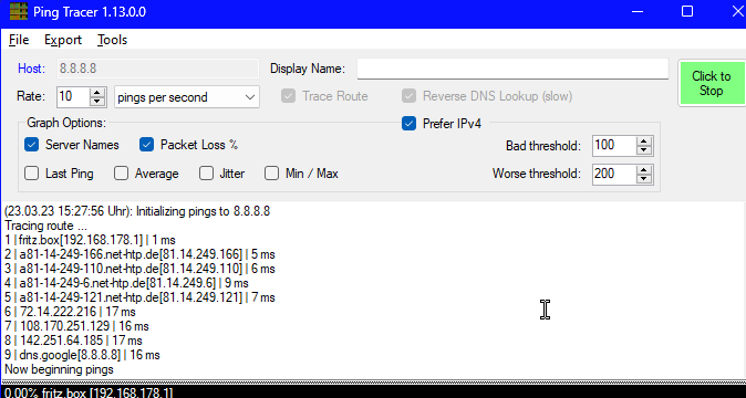

Die 5ms zum Router könnten besser sein, siehe mein Bild oben bei 1 ms.
War der Test mit Kabel oder WLAN?

Wurde noch mit Wlan gemacht (steht im #21 geschrieben). Bin zur Messung via LAN noch nicht gekommen. Vllt. heute Abend.WinFan schrieb:War der Test mit Kabel oder WLAN?

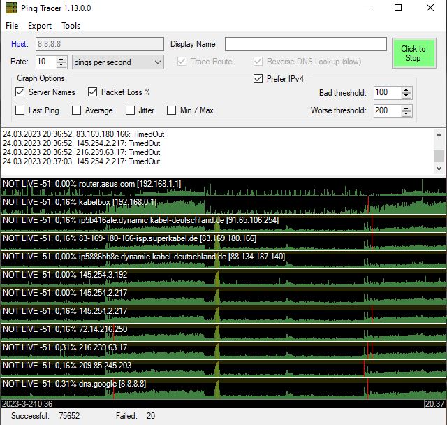

So ein Update von mir: Der Ping Tracer läuft gerade und ich bin nur mit dem LAN-Kabel verbunden. Des Weiteren sind alle anderen WLan-fähigen Geräte bei mir aus (bzw. WLan wurde deaktiviert).
Hier schon mal ein Ausschlag kurz nach dem Start der Messung:
EDIT:
Habe mal parallel zur laufenden Messung mal den DSL-Speedtest gestartet. Bei der Belastung gehen auch alle Werte der VF Server in die Höhe.
Hier noch ein Shot mit Ping Min/Max Angaben:
EDIT:
