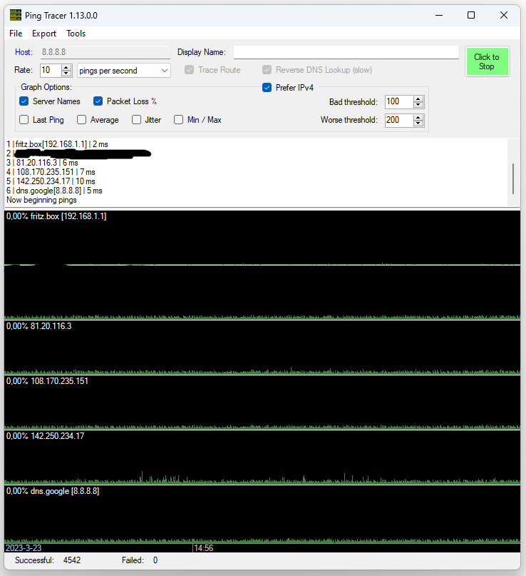

Hast du das selber mal getestet mit über 3 Pings /sec ?
Ich nutze immer zum testen den google dns server 8.8.8.8
Da funktioniert 10/sec einwandfrei:
