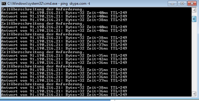

Momentan hab ich bei dem Router eine normale Verbindung. Jetzt habe ich das Problem was ich auch jetzt schon öfters hatte das ich auf Internetseiten im abstand von ca. 3 Pinganfragen immer eine Zeitüberschreitung habe. Dabei ist der Ping zum Router normal. Das Macht mir noch deutlich mehr zu schaffen weil die Verbindung komplett weg ist in regelmäßigen abschnitten :( ping.jpg

@R50M hast du meinen Beitrag richtig gelesen? Mein Ping zum Router ist normal, der Ping auf Internetseiten macht probleme. Willst du mir sagen das liegt am Wlan?
Ich würde es zumindest mit nem Kabel test und um die Fehlerquelle auszuschließen.
Ein Ping an den Router sollte eigentlich immer unter 1ms dauern, erst recht, wenn der Router nur wenige Meter entfernt ist.
Nimm einfach dein Laptop, verbinde es kurz über ein LAN kabel mit dem Router und schicke erneut Screenshots.
ändert nichts daran das ich gerade ein anderes Problem beschrieben hab auf das du mich dumm angemacht hast. :( Jetzt hat sich die dauerunterbrechung grade eh gelegt.

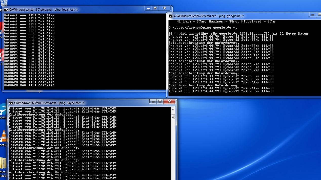

PS: oder auch nicht. hier jetzt mal ein Screenshot vom Laptop der mit dem Lan verbunden ist. Oben der ping zu localhost war mir jetzt grad nicht mehr sicher ob das richtig ist und habs extra nochmal zu 192.168.1.1 gemacht da ists aber genauso immer <1ms. und dann einmal zu google und zu skype.com. Vielen Dank für die bisherige Hilfe
PS: am PC bricht die Verbindung jetzt grade nicht dauernd ab ist aber schlecht. Und ich hab schon gemerkt das localhost falsch war aber die Ip vom router gibt das selbe ergebnis :/
