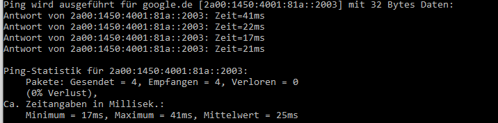

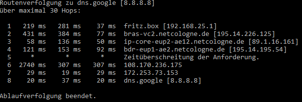

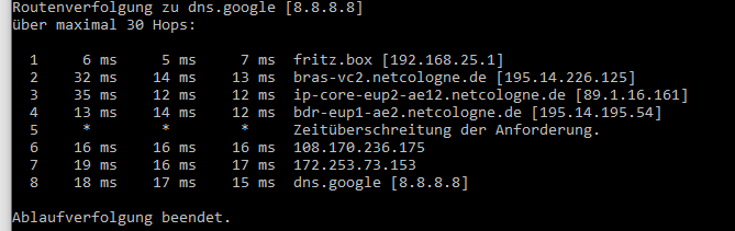

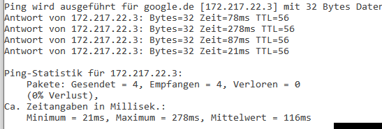

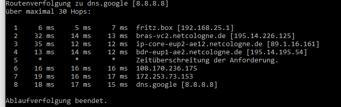

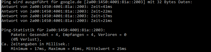

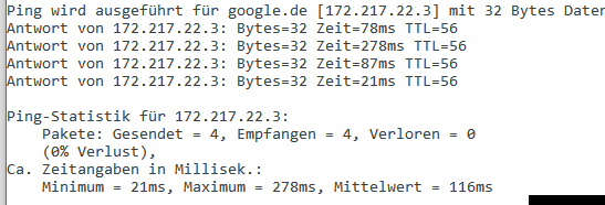

Ich habe mal als Screenshot die Pings angehängt, tja. Leider funktioniert gerade alles super. Man sieht eine gute Ping bei der Verbindung LAN Kabel - Repeater, beim Empfang via WLAN Stick ist die Ping etwas schlechter.

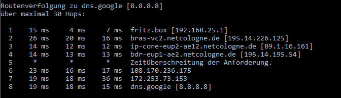

Habe den Repeater mal in eine andere Ecke des Raums platziert, wo sich einfach weniger elektrische Geräte befinden. Davor hing er quasi hinter meinem Tower...
Ich zocke einfach mal 'ne Runde und schaue, was passiert!

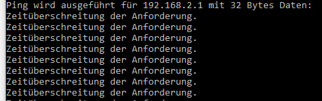

Du musst den Standardgateway pingen
zb.
ping 192.168.1.1 -t (-t = durchgehnend bis strg+c)
Wlan sollte so ~5 ms haben
Modem zu Internet kannst sowieso nicht beeinflussen
Markchen schrieb:
Habe den Thread nur überflogen, aber hat sich einer von euch zwei Nachbarn mit dem Thema Störerhaftung auseinandergesetzt?
Ja, auf jeden Fall. Also ich nutze das Internet ausschließlich für legale Zwecke und er genauso. Muss ich mir dann Sorgen machen?
Hier passt irgendetwas nicht. Sicher, dass ich den Router unter der IP erreiche? (Habe gerade mal nachgefragt bei meinem Kollegen..)
Also...allein die neue Position vom Repeater hat eine deutliche Verbesserung bzgl. Ping gebracht. Ist zwar noch nicht optimal, aber besser!
