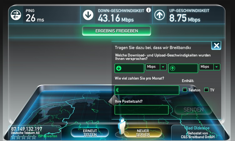

Das erste was auf Speedtest.net passiert ist erstmal das dir der Ping angezeigt wird ;)
Ich bin da immer zwischen 10 bis 26 mit meinem 50er VDSL, woran haufenweise Rechner dran klemmen und auch noch das Fernsehen darüber läuft mit diesem Festplattendingen (2x Stück in verschiedenen Räumen) für dieses Zeitverschobene mit Aufnahmefunktion u.s.w., die den Ping auch mal ein wenig herunterziehen können.
Will sagen wenn du dort nicht mindestens einen 26er Ping erreichst liegt's an deinem Anschluss/Anbieter und nicht an deinem Rechner ;)
Wegen Biosgeschichten, versuche mal ein CMOS-Clear und oder Default-Einstellungen laden/speichern.
Gruss Dennis_50300
Um dich mal von meinem Vorhaben zu überzeugen ein Screenshot, den ich grad auf die Schnelle mal mit dem Netbook gemacht hab.
Das Ding ist natürlich bisschen schwach auf der Brust und kann den Download selbst per LAN nicht ganz ausschöpfen, aber siehe da Ping 26 ;)
Das dürfte meinerseits hier auch perfekt sein zum Zocken solange die Server es mitmachen ;)
Gruss Dennis_50300
