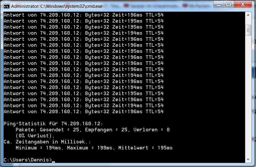

Das kommt übrigens dabei heraus wenn ich dein heise.de mit speedtest.net ersetze:
Das liegt allerdings definitiv nicht an meinem Recher oder dem Anschluss, denn wie man den Test entnehmen konnte auch deinem Heise.de per CMD kann ich durchaus einen sehr viel niedrigeren Ping erreichen.
Natürlich wäre es nun mal interessant was der TE per CMD im Vergleich zu mir erreichen kann, wenn er allerdings da auch nur so einen bescheidenen Ping bekommt, kannst du von Softwarekram ausgehen also dem Rechner selbst.
Gruss Dennis_50300

Wenn der Server speedtest.net in Lynnwood, Washington, USA steht ist das doch nur logisch oder;)?

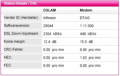

Am besten alles was du siehst. Mache einfach einen Screenshot. Die Lags können von einer erhöhten CRC-Fehler Anzahl kommen. Tritt das Problem nur abends auf?

So etwas wie hier:
müsste in deinem Routermenü zu finden sein;).

Wenn du auf der Startseite vom Speedport bist, müsstest du doch 2 Buttons links haben, einmal Startseite und Status. Das Bild was asus1889 gepostet hat, sollte in etwa gleich aussehen, wie das, was siehst, wenn du auf Status klickst.
Alternativ findet sich das auch noch irgendwo im MNenü wenn du einloggt bist. Habe keine SP hier um zu schauen wo^^
Und das bitte einmal posten.
Soweit war ich schon, habe diese Details aber nirgends finden können.
Es gibt dort unter Details mehrere auswahlen, die ich aber auch schon alle angeklickt habe & tzd. nichts von CRC-Fehler oder HER und weiteres finden kann. :/

Hm du hast ja das gepostet, was man sieht, wenn man eingloggt ist. Hast du mal auf die Details geklickt, wenn du noch nicht eingelogt bist, wie auf dem Screenshot?
Nichts anderes wie im login selbst auch.
