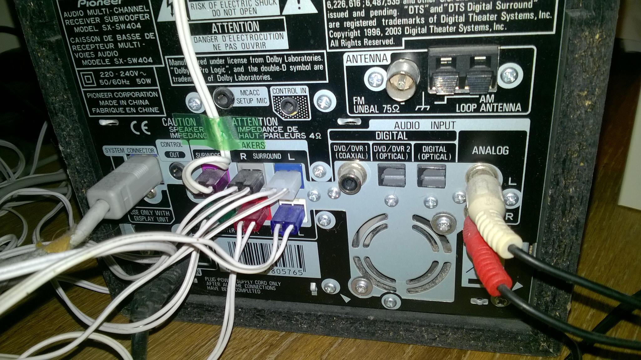

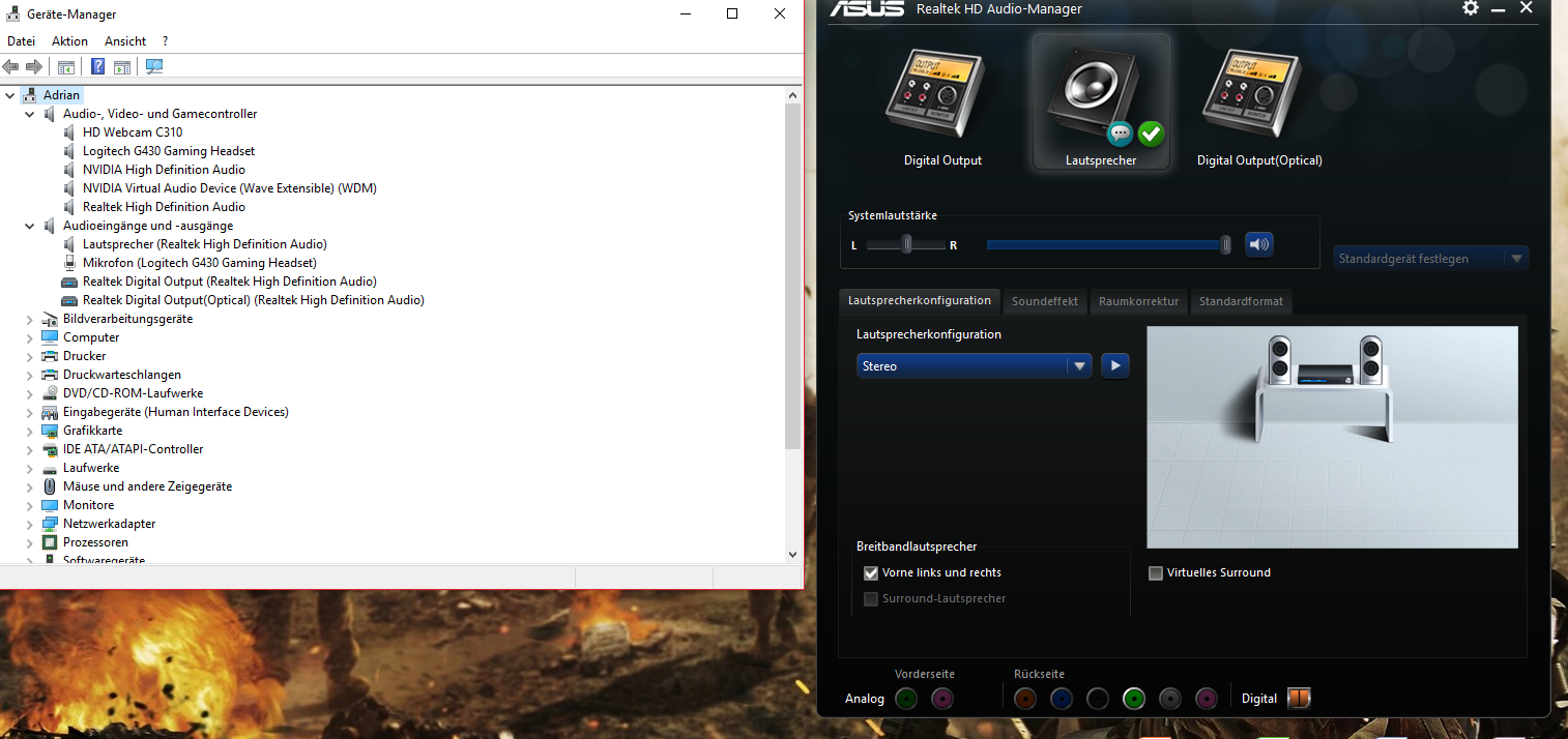

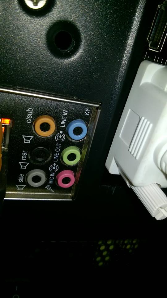

ich habe ein 5.1 Soundsystem von Pioneer und zwar das pioneer sx-sw 404 Soundsystem. Nun habe ich es mit einem Kable an meinem Pc angeschlossen. Das Kabel besteht aus zwei AUX klinken Rot,Weiß und führt zu einer 3,5 Klinke zusammen. Diese habe ich an meinem Pc angeschlossen allerdings hört sich das richtig scheiße an. Ich weiß nicht was ich machen kann. Ich kann das Soundsystem nur Analog an meinen PC anschließen. Gibt es eine Möglichkeit den Klang zu verbessern? Mein Pc selbst hat eine Soundkarte für 5.1

Deine Soundkarte scheint doch nen optischen Ausgang zu haben warum nimmst du nicht diesen? Die Pioneer hat doch auch optische Eingänge.
Heißt der Anschluss am PC SPDIF OUT? wenn ja dann habe ich sowas. Hört sich das dann auch nach 5.1 an?
Ja genau. Naja kommt drauf an was du einstellst ich weiß halt nicht ob die Soundkarte das Signal als 5.1 über Optisch ausgeben kann wenn nicht musst du die Decodierung auf 5.1 am Receiver aktivieren.
