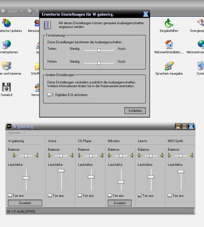

Hast Du auch im DVD Abspielprogramm auf Digital umgestellt?
Und auch hier (Anhang) muss auf Digital umgestellt werden.

Ist alles so eingestellt, kanns mir ja deswegen nicht erklären !
Du musst im AudioHQ die Option SPDIF Passthrough aktivieren. Dann wird das DD5.1-Signal zum Receiver durchgeschleift.
